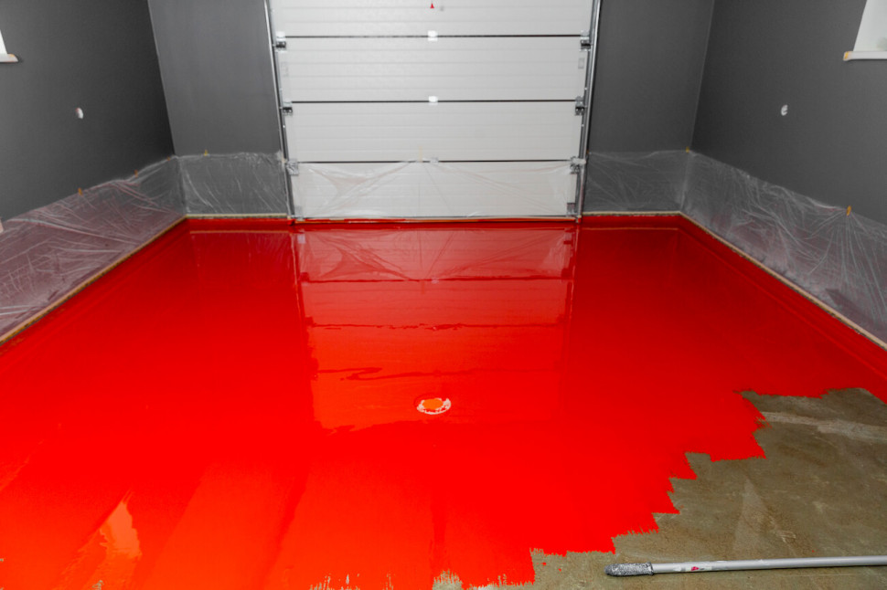

1. Impregnat lub farba do betonu: tanie wykończenie posadzki w garażu do samodzielnego wykonania
Pomalowanie betonowej wylewki to najprostszy i najtańszy sposób wykończenia posadzki w garażu. Surowy beton można zabezpieczyć bezbarwnym impregnatem lub farbą nadającą kolor. Warto wybrać akrylowo-silikonowy lub epoksydowy impregnat na posadzkę betonową w garażu. Impregnację należy powtarzać co 3-5 lat. Przy zastosowaniu farby do malowania betonowej podłogi w garażu dobrze wybrać farby epoksydowe lub poliuretanowe. Tworzą one powłokę na posadzce odporną na ścieranie, działanie wody, olejów, smarów, słabych roztworów kwasów, zasad i soli oraz odporną na okresowe działanie (zachlapanie) kwasami utleniającymi i wybielaczami. Produkty te aplikuje się bezpośrednio na posadzkę betonową, najczęściej w dwóch warstwach za pomocą wałka z teleskopową rączką do pokrycia dużych powierzchni lub poprzez natrysk. Przydaje się też pędzel do malowania krawędzi przy ścianach, rurach i w innych miejscach w garażu wymagających większej precyzji. Konieczne jest też użycie taśmy malarskiej do zabezpieczenia ścian. Gotową posadzkę w garażu pomalowaną farbą łatwo się sprząta - zamiata i myje myjką ciśnieniową.
farba do betonu psadzka w garażu
Podłogę w garażu można pomalować farbą do betonu, fot. Tikkurila

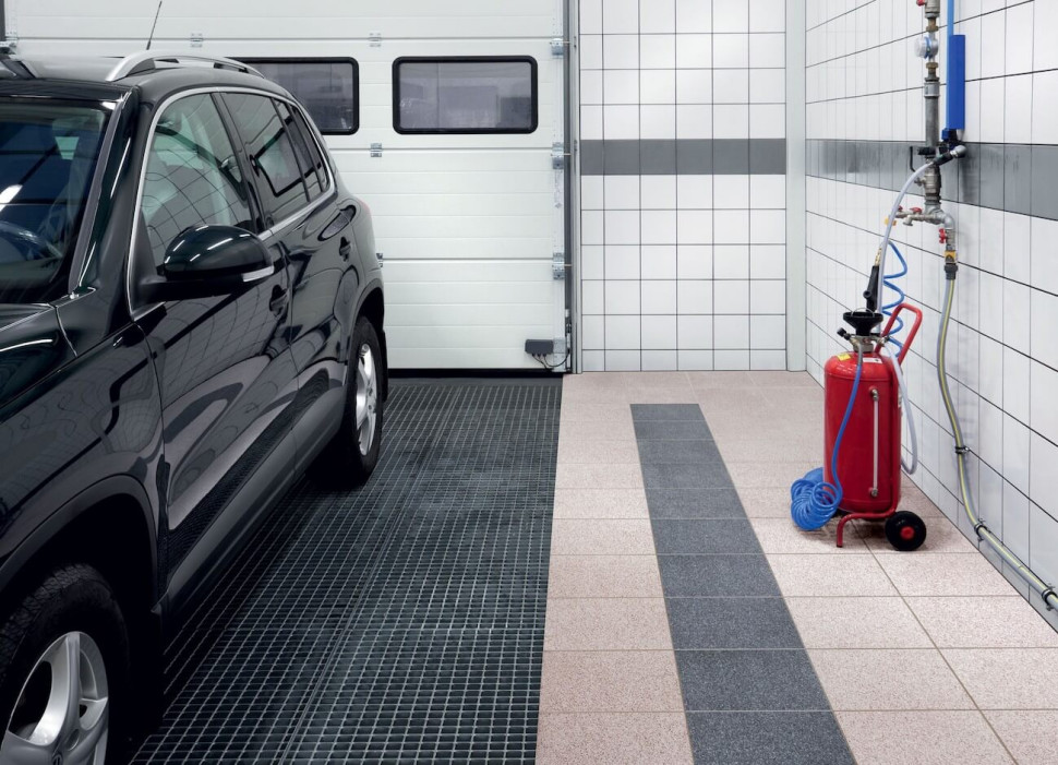

3. Płytki ceramiczne lub gres techniczny: trwała posadzka garażowa
Ułożenie płytek na podłodze garażu jest estetycznym i trwałym rozwiązaniem. Najczęściej na posadzki garażowe stosuje się mrozoodporne, antypoślizgowe płytki ceramiczne (nawet jeśli garaż jest ogrzewany) i nieszkliwiony gres techniczny, który jest trwały i odporny na uszkodzenia mechaniczne, ścieranie, chemikalia, wilgoć i zmiany temperatury.
Płytki na podłogę do garażu powinny być antypoślizgowe, mieć klasę ścieralności od III do IV, nasiąkliwości do 3%, odporność na zginanie (minimum 25 MPa) i twardość 7-8 w skali Mohsa. Do montażu stosuje się elastyczne kleje i fugi (jakie używa się na zewnątrz). Płytki oferowany są w wielu kolorach i wielkościach. Niestety, przy upadku bardzo ciężkich przedmiotów mogą pękać, a fugi (mimo impregnacji) mogą się intensywnie brudzić i trzeba je regularnie czyścić i ponownie zabezpieczać impregnatem.
gres na podłogę do garażu
Na posadzkę w garażu można przykleić gres techniczny, fot. Tubądzin
