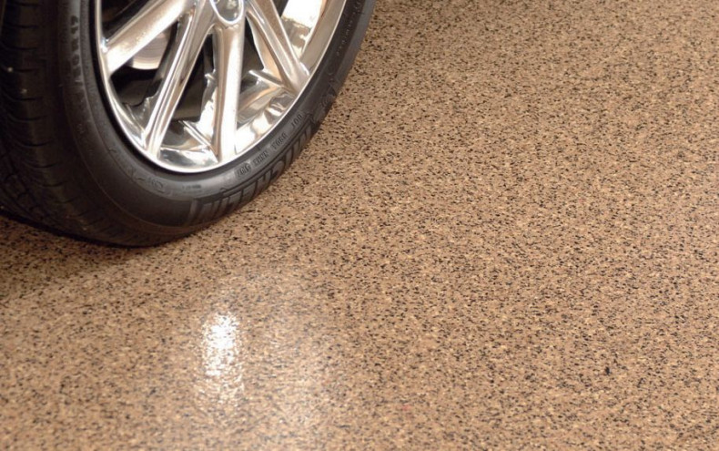

Powłoki żywiczne w garażu - przykładowe wzory
Powłoki żywiczne (epoksydowe) w garażu powinny być antypoślizgowe, ułatwiają to między innymi dodatki takie jak różnokolorowe chipsy lub wielobarwny piasek kwarcowy (fot. Elmartech)
Koszt samych preparatów wynosi średnio 100 zł/m2. Może on wzrosnąć, gdy użyjemy wyrobu barwionego na życzenie lub uzupełnimy go kolorowymi drobinkami (tzw. chipsy).
