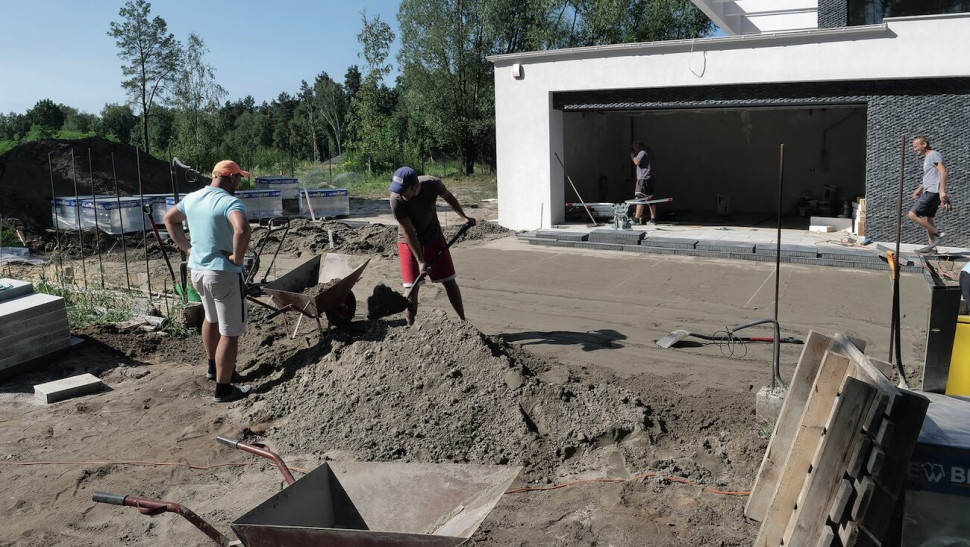

Prace dookoła domu to po części wciąż roboty budowlane, fot. Andrzej Papliński

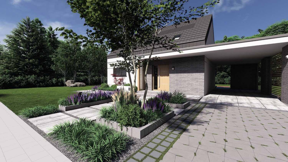

Przy planowaniu zagospodarowania przydomowej przestrzeni, należy zachować właściwe proporcje pomiędzy powierzchnią utwardzoną i porośniętą roślinnością, fot. Semmelrock

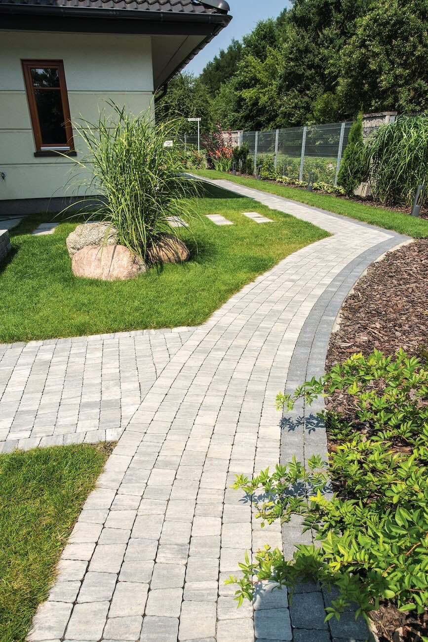

Chodniki prowadzące do wejścia do domu najczęściej wykańcza się kostką, fot. Vestone
Kostka na ścieżki wokół domu powinna mieć przynajmniej 4 cm grubości, na podjazd - 6 cm. Taka nawierzchnia wytrzyma nacisk pojazdu do 3,5 t, czyli auta osobowego lub furgonetki. Jeżeli na podjazd będzie regularnie wjeżdżać szambiarka, trzeba ułożyć materiał o grubości 8-10 cm.

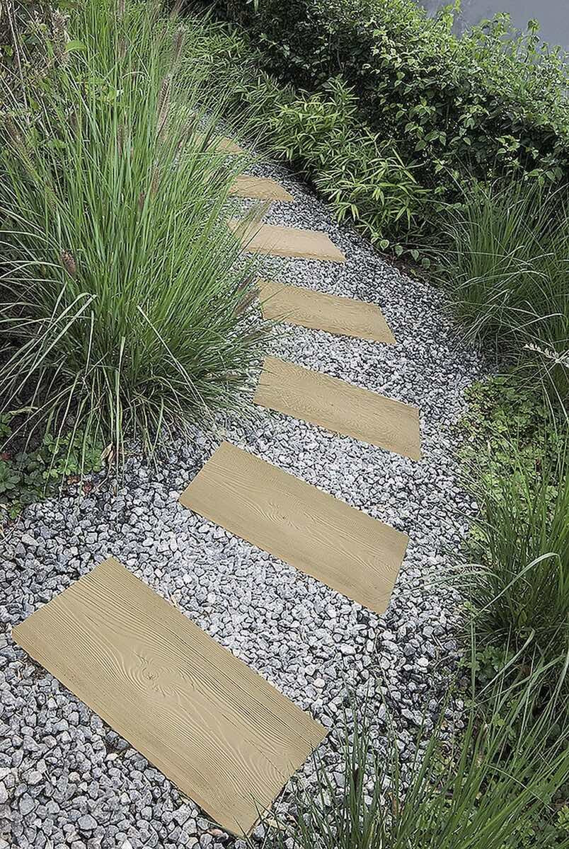

Elementy pełne w większym formacie dobrze jest połączyć np. ze żwirem lub grysem. Taka „eko” ścieżka może prowadzić do altany w głębi ogrodu lub placu zabaw dla dzieci, fot. Polbruk

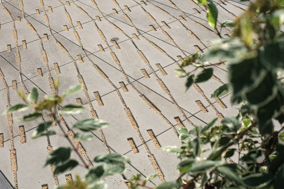

Użycie płyt z otworami umożliwia przesiąkanie wody do podłoża i minimalizuje ryzyko poślizgnięcia. Takie elementy mają rozmaitą grubość - na podjazdach samochodów osobowych powinna ona wynosić przynajmniej 10 cm. Cieńsze płyty stosuje się do umacniania skarp i brzegów zbiorników wodnych.
eko nawierzchnia utwardzona wokół domu
Ułożenie nawierzchni wokół domu z ażurowych elementów umożliwia przesiąkanie wody opadowej do gruntu, fot. Polbruk
Podczas budowy takiej nawierzchni, trzeba pamiętać o wykonaniu dostatecznie solidnej warstwy nośnej z tłucznia. Jeżeli płyty będą wypełniane kruszywem, ok. 5 cm warstwę podkładową należy utworzyć z piasku lub mieszanki piasku i żwiru. Jeśli planuje się wysiew trawy albo bylin odpornych na deptanie, właściwą bazą jest mieszanka kompostu i piasku, a wypełnieniem - żyzne, przepuszczalne podłoże. Elementy układa się ciasno i po wypełnieniu kruszywem bądź żyzną ziemią - stabilizuje się mechanicznie.
