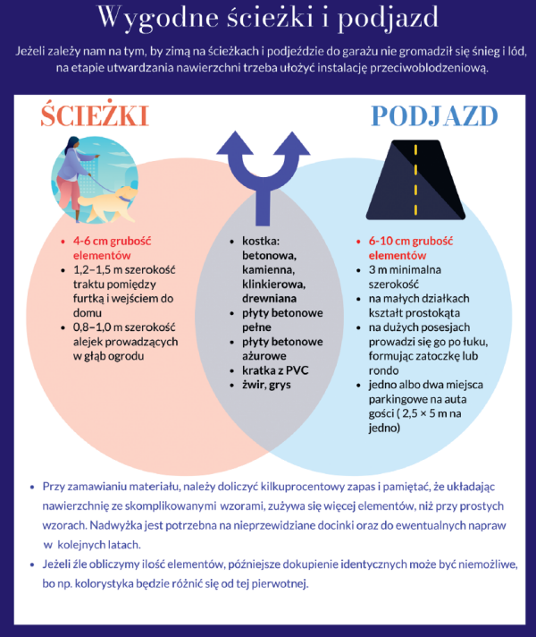

Infografika: Wygodne ścieżki i podjazd

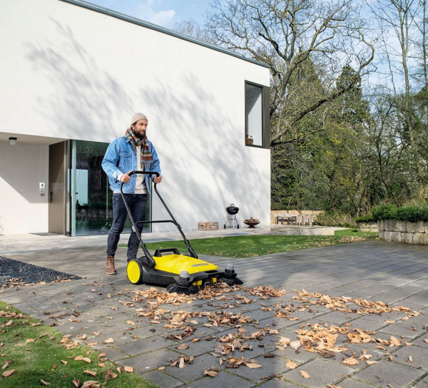

1. Zamiatanie
Zacząć należy od dokładnego oczyszczenia nawierzchni z naniesionego przez zimę piasku, ziemi, liści, szyszek i innych zanieczyszczeń. Najlepiej użyć do tego miotły z mocnego włókna syntetycznego albo zamiatarki, która ułatwia pracę i eliminuje pylenie. Nie powinno się czyścić nawierzchni drucianą szczotką, bo to może spowodować odbarwienie wierzchniej warstwy kostki lub uszkodzić jej strukturę.
Zamiatarka ogrodowa - usuwa liście z podjazdu lub ścieżek
Do usuwania liści, szyszek i innych zanieczyszczeń warto użyć zamiatarki, która ułatwia i przyspiesza pracę oraz eliminuje pylenie. (fot. Kärcher)

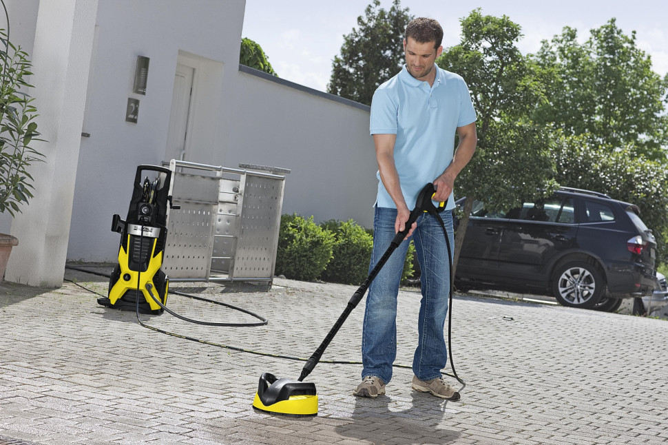

2. Mycie
Kostkę należy dokładnie umyć silnym strumieniem wody. Najwygodniej skorzystać z myjki ciśnieniowej. Pozwoli to usunąć piach, żwir, kurz, pyłki roślin, błoto, liście, igliwie, plamy po jedzeniu i napojach, gumy do żucia, zabrudzenia powstające w wyniku prac remontowych wokół domu oraz wszystkie inne, które które wniknęły w zagłębienia materiału.
W trakcie mycia na ogół usuwa się też mech i porosty, pojawiające się w miejscach zacienionych oraz wykwity solne powstające na skutek działania soli używanej do rozpuszczania oblodzeń zimą.

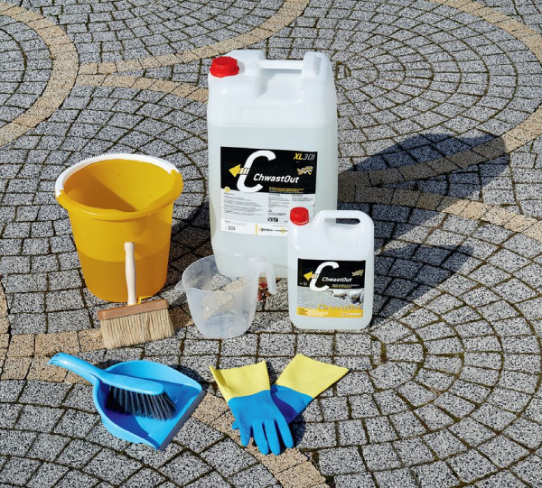

3. Usuwanie zabrudzeń
Chociaż do pozbycia się zielonego nalotu w większości przypadków wystarczy użycie myjki ciśnieniowej, może się zdarzyć, że konieczne będzie zastosowanie środków chemicznych do tego przeznaczonych, które jednocześnie przywrócą nawierzchni właściwości antypoślizgowe. Mchów i porostów nie należy zeskrobywać, ponieważ ostre narzędzia mogą uszkodzić kostkę. Plamy z oleju silnikowego i innych płynów eksploatacyjnych wyciekających z samochodu oraz tłuszczu (po grillowaniu) zaleca się usuwać za pomocą roztworu płynu do mycia naczyń i wody, przygotowanego w proporcji 1/3. Nanosi się go na plamę i zostawia na niej przez godzinę. Następnie nawierzchnię powinno się spłukać i poczekać aż wyschnie.
Jeżeli po pierwszej aplikacji plamy nie znikną, proces należy powtórzyć. W wyjątkowo trudnych przypadkach, można użyć chemicznych środków do czyszczenia kostki brukowej, lecz najpierw trzeba zrobić test w najmniej widocznym miejscu. Może się bowiem okazać, że pod wpływem substancji zawartych w preparacie kostka się odbarwi.
Do usuwania nalotu z mchów i porostów (z kostki, płyt i fug) można zastosować biodegradowalne preparaty
Do usuwania nalotu z mchów i porostów (z kostki, płyt i fug) można zastosować biodegradowalne preparaty, które je niszczą i jednocześnie po wyschnięciu tworzą powłokę ochronną, zapobiegającą na długi czas ich ponownemu pojawieniu się. (fot. Pozbruk)

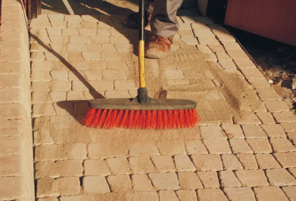

5. Uzupełnianie fug
Braki w spoinach należy wypełnić drobnym piaskiem, który wniknie głęboko w szczeliny. Do takiej pracy najlepiej nadaje się miękka szczotka. Nadmiar piasku trzeba zamieść.
Uzupełnianie fug drobnym piaskiem
Przy wiosennym odświażaniu nawierzchni warto uzupełnić fugi drobnym piaskiem. (fot. Libet)

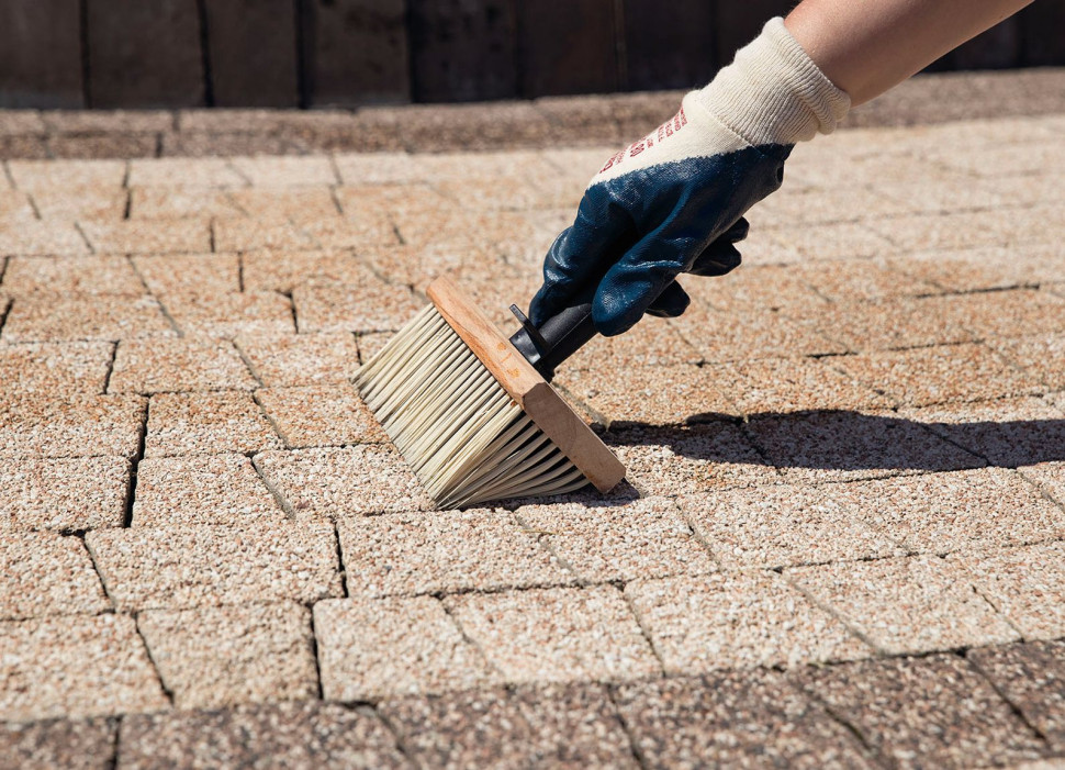

6. Impregnacja
Po dokładnym oczyszczeniu i wyschnięciu nawierzchni, można ją zaimpregnować, choć większość wyrobów jest poddawana temu zabiegowi już w trakcie produkcji. Proces polega na uszczelnieniu kostki od wewnątrz, co kilkakrotnie zmniejsza jej nasiąkliwość, zabezpiecza przed szkodliwymi czynnikami zewnętrznymi i ogranicza powstawanie plam, wykwitów i zazielenień. Dzięki temu później łatwiej utrzymać czystość nawierzchni, dłużej też zachowuje ona oryginalny kolor.
W przypadku nawierzchni wiele lat intensywnie eksploatowanej, do ochrony można wykorzystać preparat na bazie wody, silikonów i butanolu oraz substancji z polimerami, które najdłużej zachowują właściwości impregnujące.
Do ochrony kostki przeznaczone są wodne impregnaty do podłoży mineralnych, takich jak: beton, piaskowiec, cegły, granit, marmur. Wydajność przy impregnacji kostki brukowej wynosi 3,3-5 m²/l. Preparaty sprzedawane są w opakowaniach 1 i 5 l. (fot. Polifarb Łódź)

Niektóre rodzaje bruku wymagają impregnacji. Przeprowadza się ją przede wszystkim po to, by przedłużyć trwałość materiału, ale zabieg ten poprawia również wygląd nawierzchni.
Produkty betonowe (kostki, płyty) po ułożeniu zazwyczaj trzeba zabezpieczyć specjalnym preparatem. Pozwoli to ograniczyć wchłanianie wody, powstawanie plam i tworzenie się wykwitów. Droższe wyroby z betonu impregnowane są w trakcie produkcji i mają mniejszą nasiąkliwość, czyli większą odporność na mróz, ścieranie czy zabrudzenie.
Bruku klinkierowego i kamiennego nie trzeba impregnować, tylko wapień i piaskowiec wymagają zabezpieczenia przed wnikaniem wody.
Drewno krajowe musimy również zabezpieczyć przed wodą - o ile nie zostało zampregnowane fabrycznie. Prace najlepiej przeprowadzać podczas niezbyt słonecznej, suchej pogody. Preparat rozprowadza się na powierzchni równomiernie za pomocą pędzla albo natryskowo.

Zabrudzoną kostkę najskuteczniej myje się wodą pod ciśnieniem
Zabrudzoną kostkę najskuteczniej myje się wodą pod ciśnieniem. (fot. Kärcher)

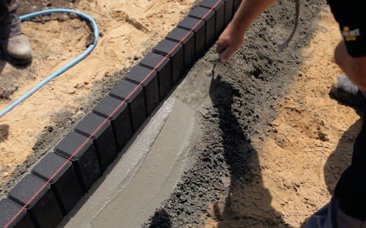

Osadzenie krawężników na obrzeżach
Krok 2) Osadzenie krawężników na obrzeżach. (fot. Bruk-Bet)

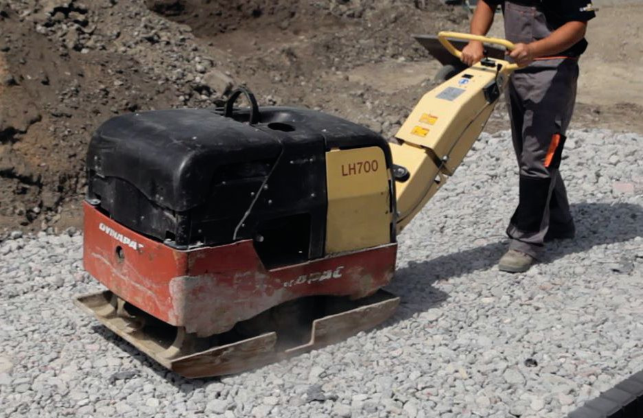

Ubijanie podbudowy zagęszczarką wibracyjną
Krok 3) Ubijanie podbudowy zagęszczarką wibracyjną. (fot. Bruk-Bet)

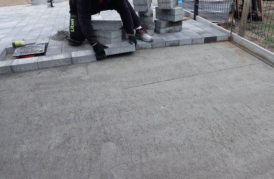

Wyrównywanie warstwy spadkowej długą łatą murarską i układanie kostki
Krok 4) Wyrównywanie warstwy spadkowej długą łatą murarską i układanie kostki. (fot. Libet)
Układanie każdej kostki ciasno i dobijanie jej gumowym młotkiem
Krok 5) Układanie każdej kostki ciasno i dobijanie jej gumowym młotkiem. (fot. Libet)
Wypełnianie szczelin drobnym piaskiem przy użyciu szczotki
Krok 6) Wypełnianie szczelin drobnym piaskiem przy użyciu szczotki. (fot. Bruk-Bet)

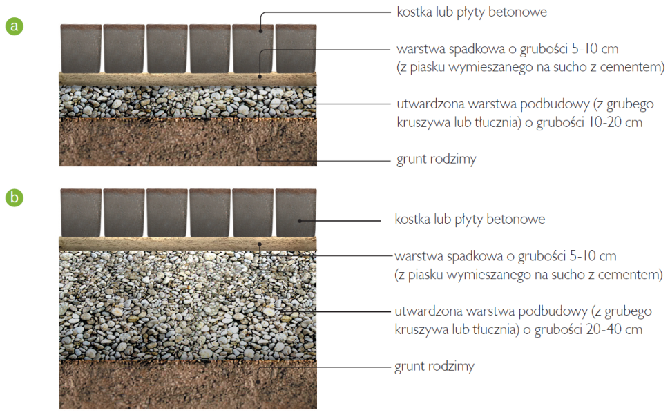

Głębokość wykopu na gruncie piaszczystym powinna wynosić 30 cm, na gliniastym 50 cm. Najczęściej, po usunięciu starej nawierzchni, wykop należy pogłębić. Dno trzeba ponownie ukształtować z kilkustopniowym spadkiem, aby deszczówka nie spływała w stronę domu. Potem osadza się obrzeża i rozściela geowłókninę.
Warstwę nośną i filtrującą (z grubego kruszywa lub tłucznia) wykonuje się na ścieżkach o grubości 10-20 cm, na podjeździe 20-40 cm. Ubija się ten materiał zagęszczarką. Następnie formuje się warstwę spadkową o grubości 5-10 cm (z samego piasku lub piasku wymieszanego na sucho z cementem). Piasek trzeba zagęścić i wyrównać łatą murarską. Potem każdy element układa się dość ciasno i dobija gumowym młotkiem. Szczeliny wypełnia się drobnym piaskiem. Na koniec nawierzchnię dociska się do podłoża wibratorem z gumową nakładką. Jeżeli to wskazane, materiał na tym etapie się impregnuje.
Schemat: Grubość warstw podbudowy: Na gruncie rodzimym to 10-20 cm kruszywa na chodnikach (a) i 20-40 cm na podjeździe (b)
Grubość warstw podbudowy zależy od sposobu użytkowania nawierzchni. Na gruncie rodzimym to 10-20 cm kruszywa na chodnikach (a) i 20-40 cm na podjeździe (b). (rys. Libet)
