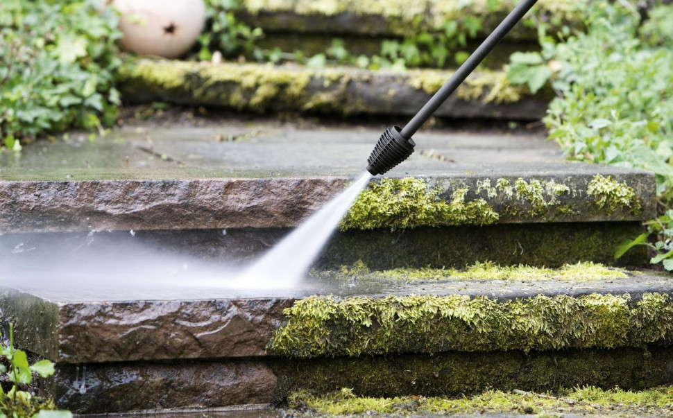

Wymiana brukowanej nawierzchni z kostki to ostateczność, bowiem przy odrobinie wysiłku można odświeżyć jej wygląd. Warto zacząć od solidnego spłukania jej strumieniem wody z myjki ciśnieniowej. Dla lepszego efektu używa się także przeznaczonego do betonu detergentu czyszczącego, ewentualnie płynu do mycia naczyń. Świeże plamy można zasypać piaskiem, który chłonie olej, lub zmyć gorącą wodą z detergentem. W zacienionych i wilgotnych miejscach nawierzchnia z czasem pokrywa się nalotem organicznym. Poradzi sobie z nim myjka ciśnieniowa. Uważajmy jednak, aby podczas jej stosowania nie wypłukać piasku z fug.

Raz na jakiś czas warto porządnie wyczyścić nawierzchnię. Jest to także niezbędne przed zabiegiem impregnacji. Myjką ciśnieniową usuniemy zarówno bieżące zabrudzenia, jak i mech. (fot. z lewej: Tikkurila, fot. z prawej: Karcher)

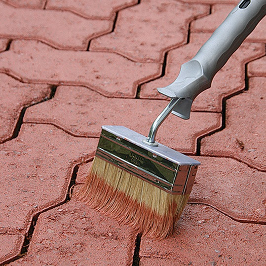

Impregnację wykonujemy w suchy, ciepły, ale niezbyt słoneczny dzień. Powierzchnia powinna być sucha i oczyszczona wcześniej z piasku, brudu, oleju czy mchu za pomocą myjki ciśnieniowej. Preparat należy rozprowadzać równomiernie wzdłuż spoin. Najwygodniej robić to za pomocą wałka na kiju teleskopowym. Używa się też pędzla, a w przypadku dużego metrażu - natrysku. W pierwszej kolejności malujemy trudno dostępne miejsca, np. kostki przy obrzeżach i same obrzeża. Zwykle nakłada się dwie warstwy, w odstępie czasowym zalecanym przez producenta.
Ciekawym rozwiązaniem jest zastosowanie impregnatu barwiącego w celu odświeżenia wyglądu bruku. Pamiętajmy, aby wcześniej wykonać w mało widocznym miejscu test koloru. Warto wybierać produkty o neutralnym zapachu, przyjazne dla środowiska. (fot. Tikkurila)

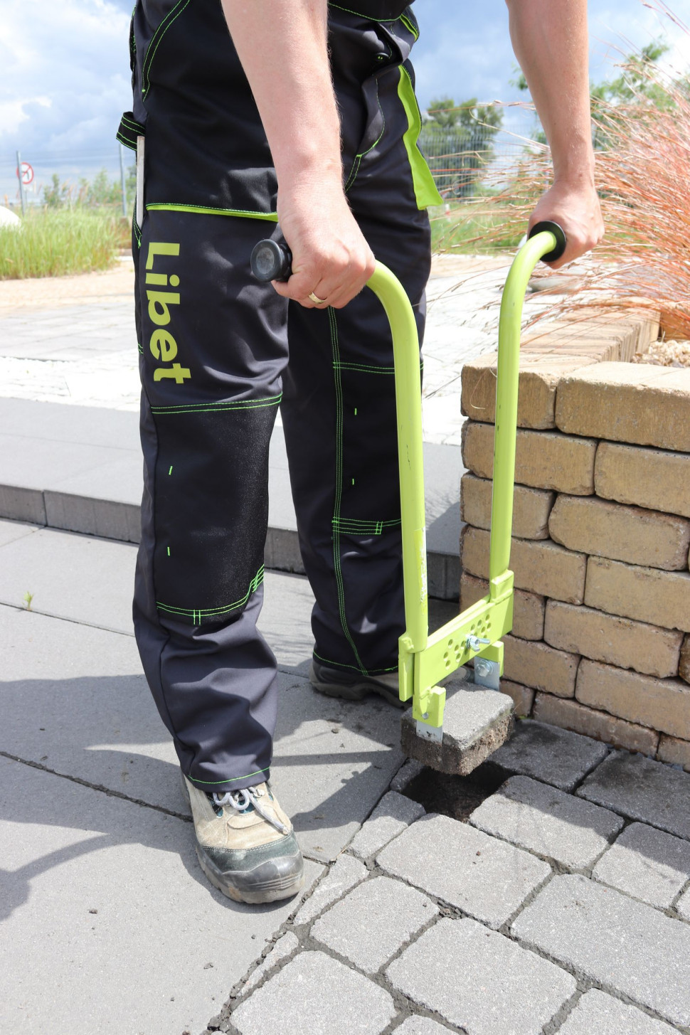

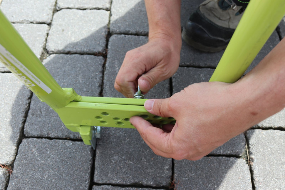

Kostki można łatwo wyjąć i zastąpić nowymi. Do ich wyciągania najwygodniej używać chwytaka do bruku, ewentualnie wąskiego cienkiego dłuta oraz specjalnych stalowych haczyków. Przy wymianie, najlepiej mieć zapas materiału, który był pierwotnie układany. Wtedy będziemy mieć pewność, że jest w tym samym kolorze. Nowy, nieużytkowany jeszcze bruk początkowo będzie się różnić odcieniem, ale z czasem różnica się zatrze.
Demontaż pojedynczych kostek najłatwiej przeprowadzić, używając chwytaka brukarskiego
Chwytak brukarski
Demontaż pojedynczych kostek najłatwiej przeprowadzić, używając chwytaka brukarskiego. (fot. Libet)

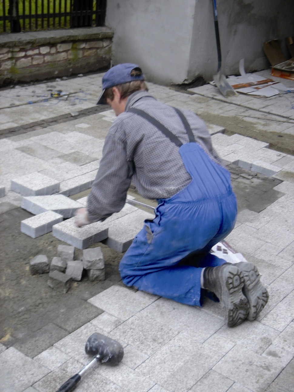

Jeśli kostka zapadła się na dużej powierzchni, należy sprawdzić stan podbudowy i ocenić zakres prac. Najlepiej zlecić je wykwalifikowanej ekipie brukarskiej, zwłaszcza w obrębie podjazdu, który musi znosić duże obciążenia. Błędy wykonawcze bardzo często dotyczą warstwy nośnej (spodniej) z kruszywa. Bywa układana z niewłaściwych materiałów i niedostatecznie zagęszczana. Jej naprawa jest na ogół pracochłonna i kosztowna.
Po zdjęciu bruku, stwardniałą podsypkę piaskowo-cementową przeważnie się usuwa, wcześniej rozbijając ją na części. Teraz można sprawdzić stan warstwy nośnej i podłoża. W miejscach, gdzie kruszywo zapada się, należy je uzupełnić i ubić w sposób mechaniczny przy użyciu zagęszczarki. W przypadku ścieżek, grubość warstwy nośnej powinna wynosi 10-20 cm, w obrębie podjazdów 20-30 cm.
Później trzeba na nowo ułożyć, zagęścić i odpowiednio wypoziomować 3-5 cm warstwę podsypki piaskowej. Kolejny etap to położenie kostki. Gdy powierzchnia jest już wybrukowana, stabilizuje się ją i wyrównuje przy użyciu zagęszczarki z gumową nakładką ochronną. Ostatni etap prac to wypełnienie piaskiem niewielkich szczelin między kostkami.
