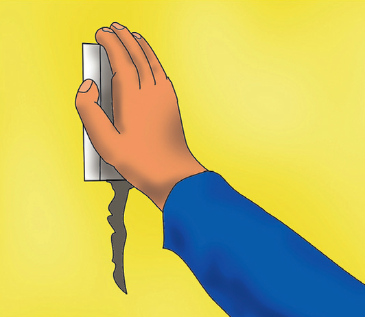

Szczeliny wypełnia się przy pomocy szpachelki, do większych ubytków potrzebna jest zaś paca.

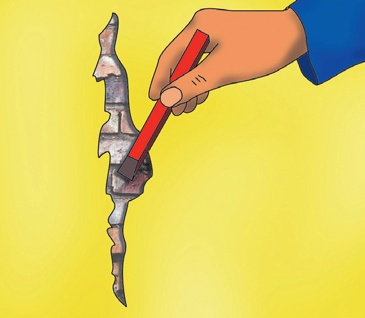

Usuwamy luźne fragmenty tynku

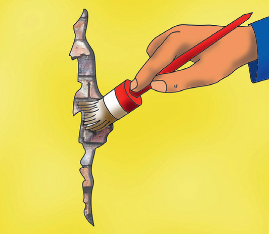

Gruntujemy lub przynajmniej zwilżamy miejsce naprawy

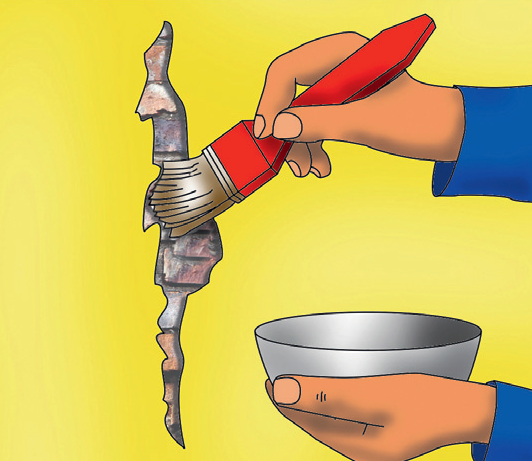

Przygotowujemy masę szpachlową

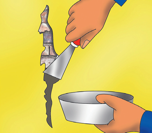

Starannie wypełniamy szczelinę

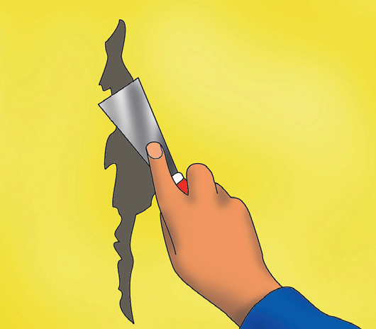

Wygładzamy szczelinę szpachelką

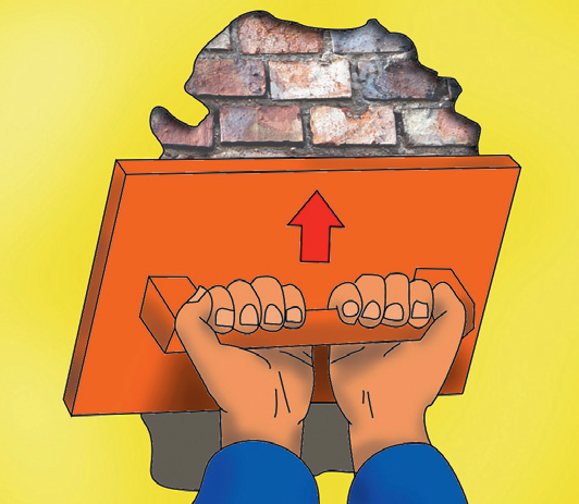

Na większe uszkodzenia szpachlę wygodniej nakładać pacą
