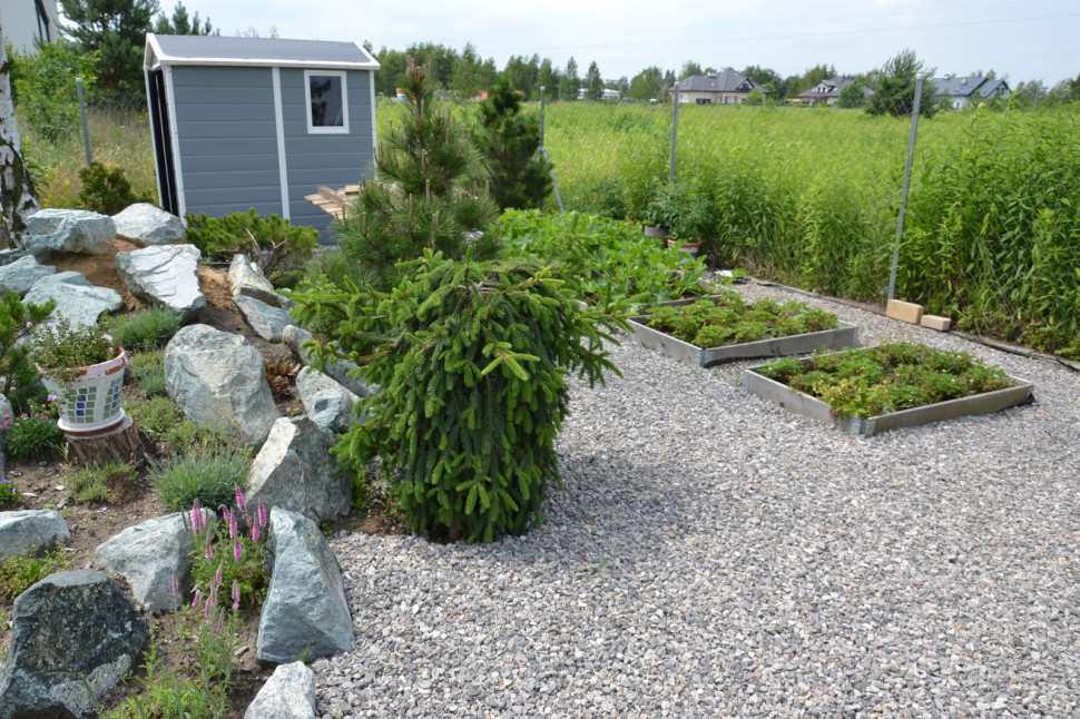

  3. Żwirowe placyki ozdobne - w głębi ogrodu. Obrzeża wyrobione z zaprawy betonowej, albo kostki granitowej.
Plac wyłożony żwirem ozdobnym

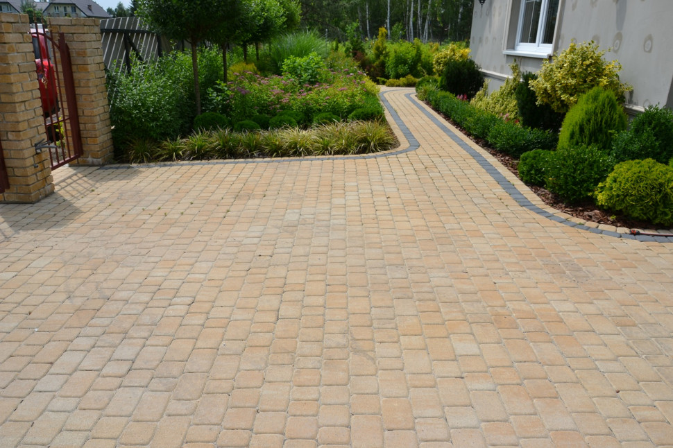

Decyzja: Ada - Elewację domu wykończyliśmy żółtym żyłowanym łupkiem bułgarskim i do koloru kamienia dopasowaliśmy betonową kostkę - utwardziliśmy nią główne trakty i placyk na basen. Opływowy kształt traktów podkreśliliśmy obwódką w kolorze antracyt. Nie sprawdzaliśmy parametrów dotyczących trwałości kostki - zawierzyliśmy marce i jakości znanego producenta - bo w przyszłości zamierzamy wymienić ją na granitową, która podoba się nam najbardziej.
Kostką dwuwarstwową z betonu wykończono podjazd i główne ścieżki
Kostką dwuwarstwową z betonu wykończono podjazd i główne ścieżki.

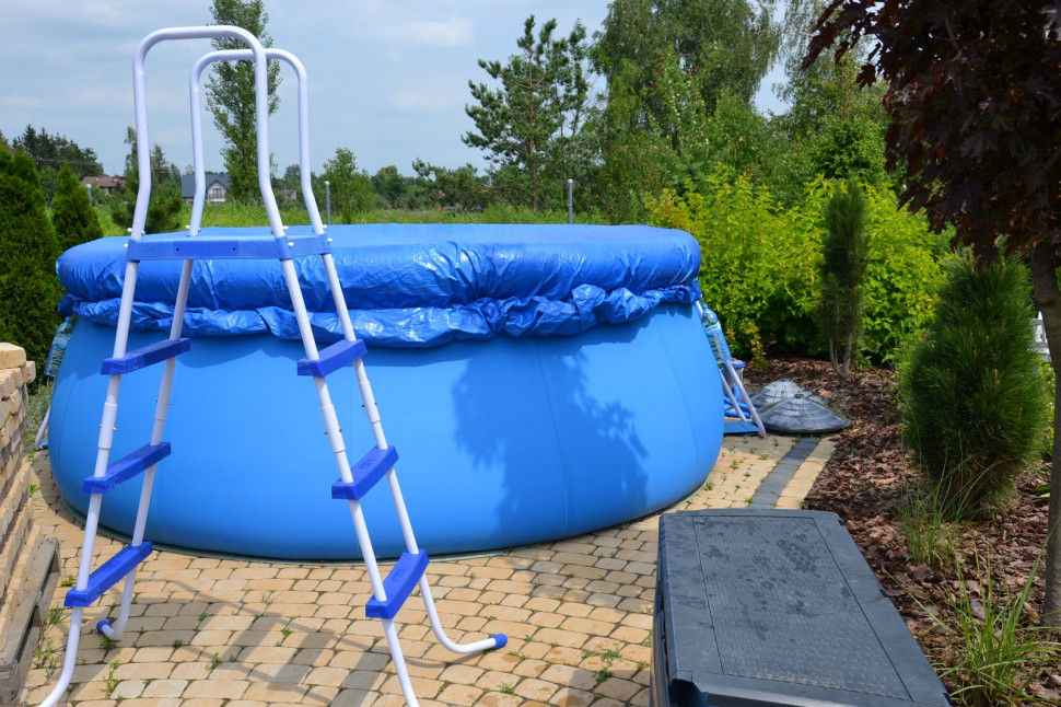

    Na takiej ubitej bazie brukarz ułożył kostkę o grubości 6 cm. Nie zaimpregnował jej, mimo to elementy trzymają pierwotny kolor, nie płowieją. Myję je po zimie myjką ciśnieniową. Częściej usuwam z nawierzchni plamy z oleju i benzyny - mój służbowy samochód trochę brudzi. Używam specjalnego preparatu, którym polewam plamy, a po chwili spłukuję wodą. Inny sposób to wypalanie oleju zapalarką gazową. Chwasty w fugach są zmorą tylko na placyku z basenem. Na podjeździe kostkę ułożono bardziej ściśle!

Rozkładany basen ogrodowy, pod nim nawierzchnia z kostki brukowej
Kostka brukowa sprawdza się pod zbiornikiem i wokół niego.

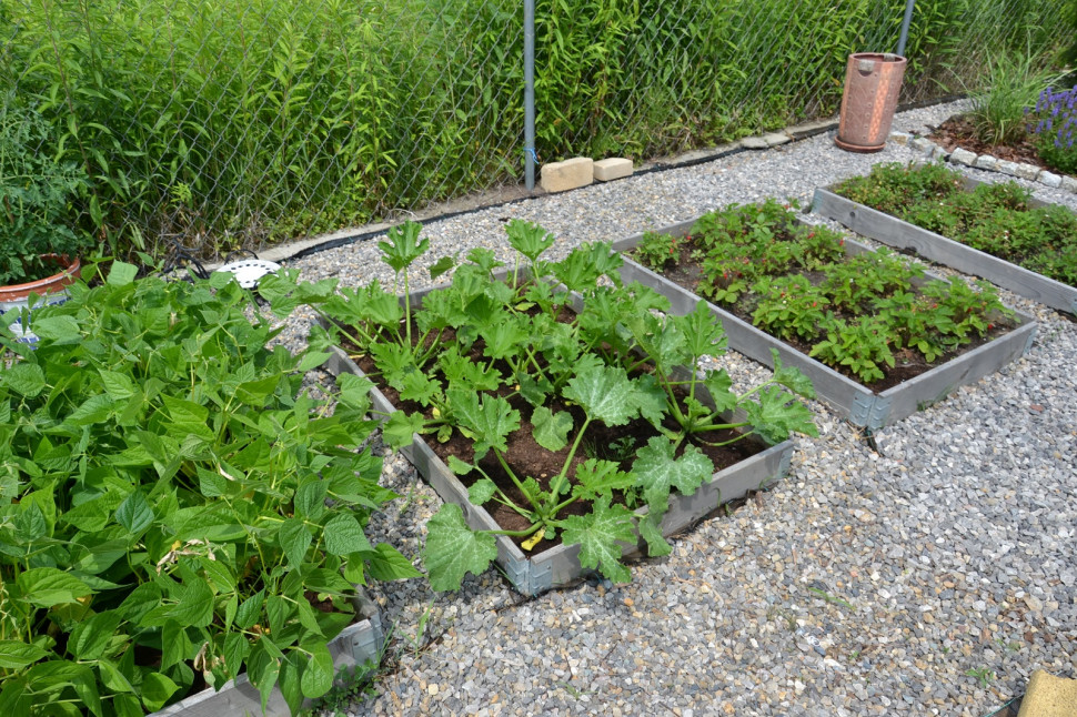

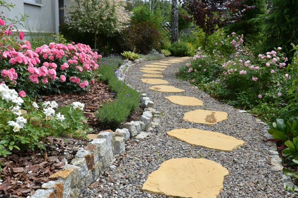

  • Ścieżkę z płyt betonowych i grysu wykonałem samodzielnie. Na ubitym podkładzie rozścieliłem geowłókninę. Wyciąłem w niej otwory na płyty, które wypoziomowałem na warstwie betonu. Dookoła rozsypałem grys kamienny w kolorze ciemnoszarym, warstwę 5 cm. Obrzeża zrobiłem z kostki granitowej. W dekoracyjnej części ogrodu dobrze wyglądają ozdobne rabaty z grysem. W warzywniku kruszec zasłania błotniste ścieżki, co jest bardzo praktyczne.
Ścieżka z płytami betonowymi, grysem i obrzeżem z kostki granitowej
Igor sam ułożył ścieżkę z płytami betonowymi, grysem i obrzeżem z kostki granitowej.
