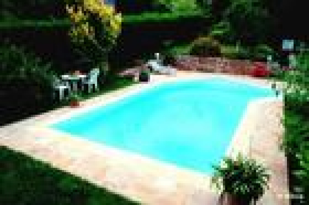

Rys 1 - Basen ogrodowy z drewnianym obrzeżem, pełniącym funkcję podestu do opalania (fot. Folkpool) |
Gdzie można umieścić basen?
Do wyboru mamy dwa warianty: ogrodowy basen na zewnątrz budynku (Rys. 1) lub kryty basen pod dachem. Basen kryty buduje się najczęściej w piwnicy. Decyzję o jego budowie należy podjąć na etapie projektowania domu, by uniknąć konieczności późniejszego dostosowywania pomieszczenia i instalacji.
