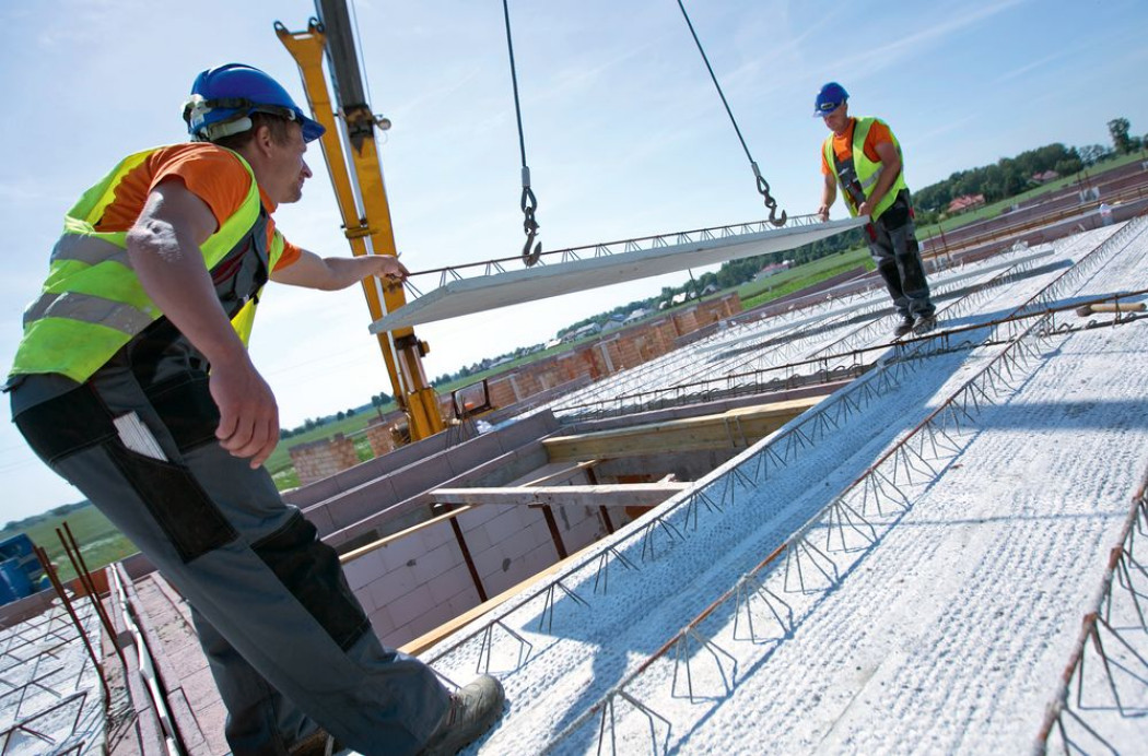

Zespolony strop modułowy (nazywany też zespolonym stropem gęstożebrowym) jest konstrukcją półprefabrykowaną. Składa się z elementów prefabrykowanych, które stanowią równocześnie szalunek tracony. Kratownice (dolne zbrojenie) zatopione w płytach są odpowiednikiem kratownic stosowanych w belkach stropu gęstożebrowego, usztywniają płyty i zespalają je z warstwą nadbetonu.
Ideą utworzenia stropu zespolonego było wykorzystanie zalet stropów filigran i gęstożebrowego. Zmniejszenie szerokości prefabrykatów płyt jest jakby pomniejszeniem filigranu. Szerokość płyt wynosząca 60 cm pozwoliła też wyeliminować konieczność zastosowania pustaków stropowych, które są potrzebne w stropach gęstożebrowych.

- szybki i łatwy montaż (jeden dzień za pomocą HDS);
