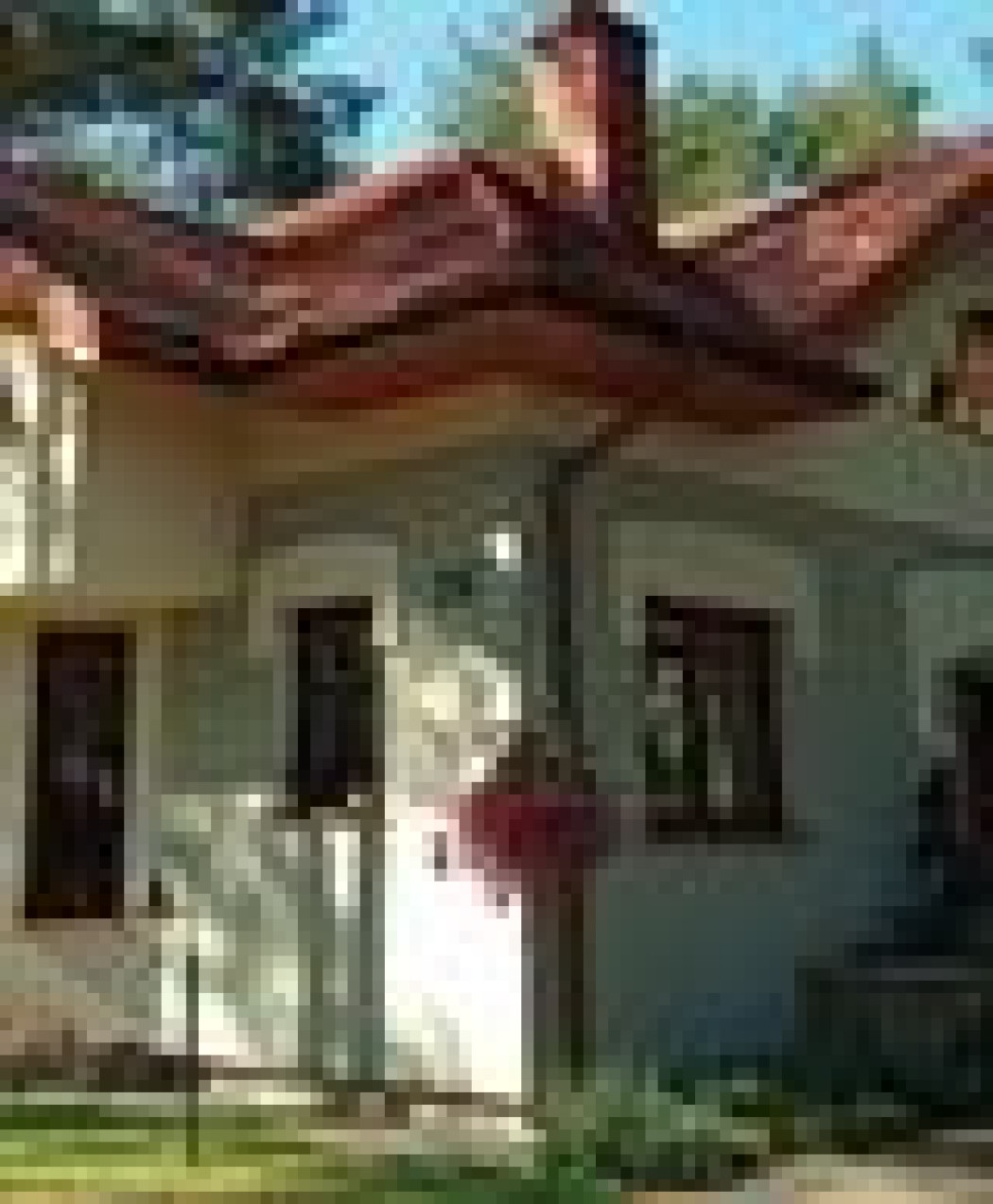

Rynny i rury spustowe są narażone nie tylko na deszcze, ale też zmienną temperaturę, silne nasłonecznienie, wiatry, obciążenie śniegiem i oblodzenie. W niektórych rejonach mogą im zagrażać kwaśne deszcze i szczególnie obfite opady śniegu, a na działkach zadrzewionych – ocierające się gałęzie drzew. Nawet w przeciętnych warunkach elementy orynnowania powinny być wystarczająco sztywne i wytrzymałe, odporne na korozję i zarysowania oraz uszkodzenia mechaniczne. Jeśli wybierzemy orynnowanie renomowanej firmy, której powierzymy też dobór elementów systemu, spełni on swoje zadanie niezależnie od materiału, z jakiego będzie wykonany. Wybór będzie łatwiejszy, jeśli zapoznamy się z właściwościami systemów orynnowania produkowanych z różnych materiałów.Najczęściej stosuje się rynny z tworzywa sztucznego. Bardzo popularne są również orynnowania ze stalowych blach powlekanych i lakierowanych
Do rzadziej stosowanych należą orynnowania z innych rodzajów blach, na przykład cynkowej lub powlekanej aluminiowej. Popularne kiedyś rynny ze stali ocynkowanej wyszły z użycia, bo ich powłoka łatwo ulegała różnym uszkodzeniom, co przyczyniało się do ich szybkiej korozji.
Niekiedy w orynnowaniu łączy się różne materiały – np. rynny ze stali powlekanej z rurami spustowymi z PVC. Zwolennicy takich kombinacji uważają, że w ten sposób wykorzystuje się najlepsze właściwości zastosowanych materiałów: wytrzymałość mechaniczną i odporność metalu na zmiany temperatury oraz całkowitą odporność na korozję i gładkość PVC, która zapewnia szybkie spływanie wody. Przeciwnicy twierdzą zaś, że najlepiej stosować produkty systemowe.
Jeśli chodzi o kształt, to najpopularniejsze są rynny o przekroju półokrągłym i półeliptycznym, którymi odwadniać można wszystkie rodzaje dachów: ze względu na dobrą przepustowość i wytrzymałość na obciążenia mechaniczne polecane są szczególnie na średnie i duże dachy. Brud jest z nich wymywany przez wodę opadową i nie zostaje w zakamarkach. Do rynien o przekroju półokrągłym i półeliptycznym montuje się rury spustowe o przekroju okrągłym.
