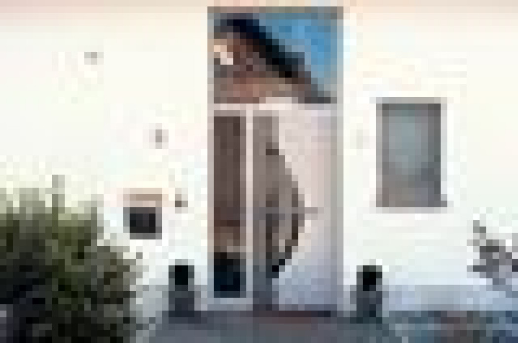

Drzwi zewnętrzne i wewnętrzne
Drzwi zewnętrzne to zaledwie ok. 2 m2, a ponadto zwykle prowadzą do przedsionka, w którym temperatura powierzchni ściany jest niższa niż w pozostałych pomieszczeniach – tworzy się w ten sposób strefę buforową, dzięki czemu straty ciepła zostają ograniczone. Współczynnik przenikania ciepła drzwi nie jest szczególnie istotny.
