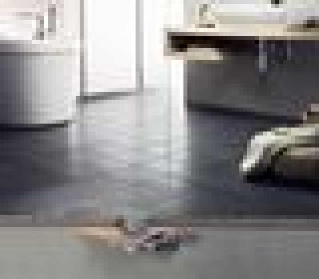

Odprowadzanie wody z posadzki natrysku do kanalizacji zapewni montaż odwodnienia: punktowego lub liniowego. Na odwodnienie punktowe (zwane wpustem podłogowym) składa się odpływ montowany w podłodze i kratka – zazwyczaj okrągła lub kwadratowa. Odwodnienie liniowe dostępne jest jako proste, narożne i łukowe (doskonale pasuje do obszernych kabin o zaokrąglonym kształcie). Tworzy je kanał prysznicowy (rynna), który wbudowuje się w powierzchnię podłogi oraz ruszt. Kanały dostępne są w różnorodnych wymiarach: długość – 485–1185 mm, głębokość – standardowa to 120 mm, a w wersji niskiej 80 mm.Wykonanie odwodnienia liniowego lub punktowego wymaga pozostawienia w podłodze łazienki 15-centymetrowego zapasu wysokości na montaż podejścia do kanalizacji, odpływu z syfonem oraz na ukształtowanie spadku. Elementy odprowadzające wodę muszą być bowiem tak zamontowane, by po wykończeniu natrysku posadzka łazienki była na tym samym poziomie co posadzki innych pomieszczeń. Jest to możliwe tylko wtedy, gdy rozwiązanie takie uwzględnimy w projekcie domu.
