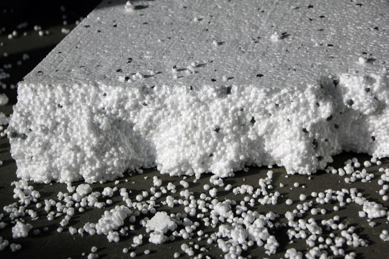

Złą jakość styropianu może zdemaskować prosta próba, polegająca na jego przełamaniu. Nie powinien się wówczas zbytnio kruszyć i pylić. Przyjmuje się, że przynajmniej 1/3 granulek powinna wówczas ulec rozerwaniu, a nie po prostu się wykruszyć.
Jeżeli jest inaczej, to płytom najwyraźniej brakuje spoistości, granulat nie został wystarczająco mocno zespolony. A w takiej sytuacji, nawet jeżeli gęstość jest wystarczająca, wątpliwe stają się podstawowe parametry wytrzymałościowe - odporność na ściskanie oraz na rozciąganie (rozerwanie).
Brak spoistości styropianu
Po przełamaniu ze styropianu nie powinny wykruszać się luźne granulki. Warto zrobić taki prosty test spoistości. (fot. Archiwum BD)

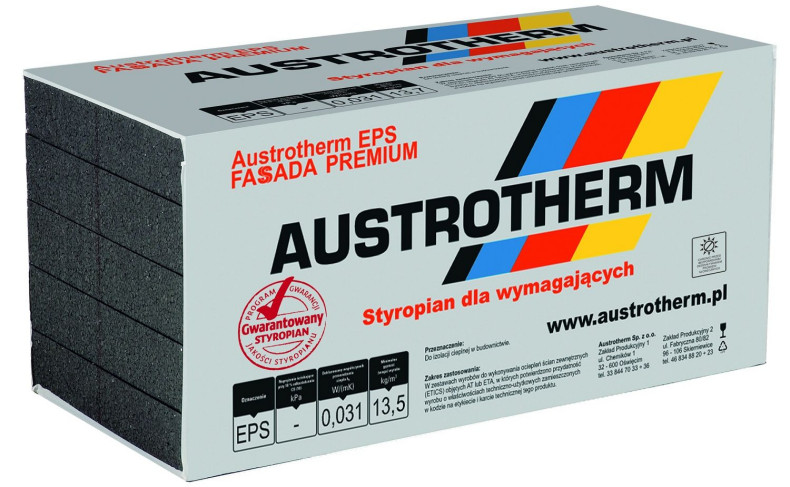

Styropian EPS FASADA PREMIUM
Producenci, którzy przystąpili do programu "Pewny styropian" podają deklarowaną gęstość na opakowaniu. (fot. Austrotherm)

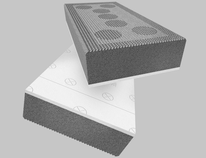

Styropian na fundamenty
Styropian na fundamenty - spoista powierzchnia zmniejsza nasiakliwość płyt, a wyraźna faktura powierzchni poprawia przyczepność kleju. (fot. Swisspor)

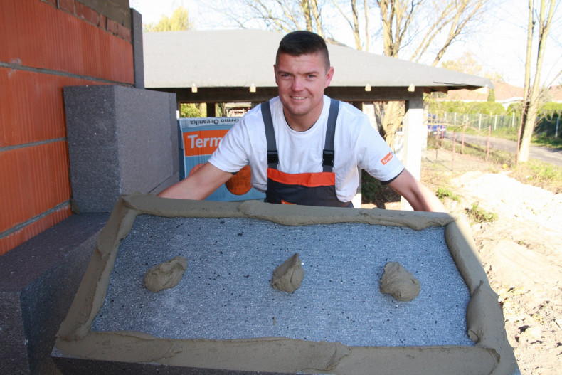

Przyklejanie styropianu
Dobre parametry samego materiału to dopiero połowa sukcesu. Potrzebne jest jeszcze fachowe wykonawstwo. (fot. Termo Organika)

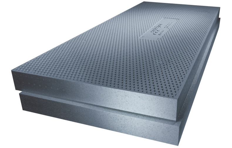

Z naszej perspektywy raz ułożony w takich miejscach styropian ma przeżyć nas. Nic więc dziwnego, że rośnie zainteresowanie produktami klasy Premium, z wyższej półki. Niejednokrotnie są to rzeczywiście wyroby "dopieszczone" przez producenta - o najlepszych parametrach, ze szczególnie surową kontrolą jakości, czy nawet produkowane w nieco odmiennej technologii.
Przykładem mogą być chociażby płyty wytwarzane metodą wtrysku do formy, a nie cięte z dużego bloku, jak to się zwykle robi w przypadku styropianu. W efekcie mają one np. lepszą wytrzymałość mechaniczną i większą stabilność wymiarową. Poza tym płyty są większe, co zmniejsza liczbę połączeń (potencjalnych szczelin) i przyspiesza układanie. Produktami Premium są też płyty dwuwarstwowe - większość ich grubości stanowi płyta z szarego styropianu zespolona z cienką zewnętrzną warstwą jasnego styropianu, która zapobiega nadmiernemu nagrzewaniu się płyt od słońca.

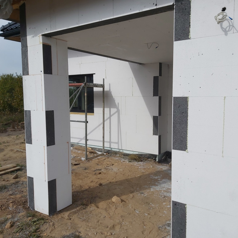

Ocieplenie z płyt dwuwarstwowych
Ocieplenie z płyt dwuwarstwowych. Wykonano je starannie, docieplając również kolumnę, żeby uniknąć mostka termicznego w pomieszczeniu powyżej. (fot. Swisspor)
