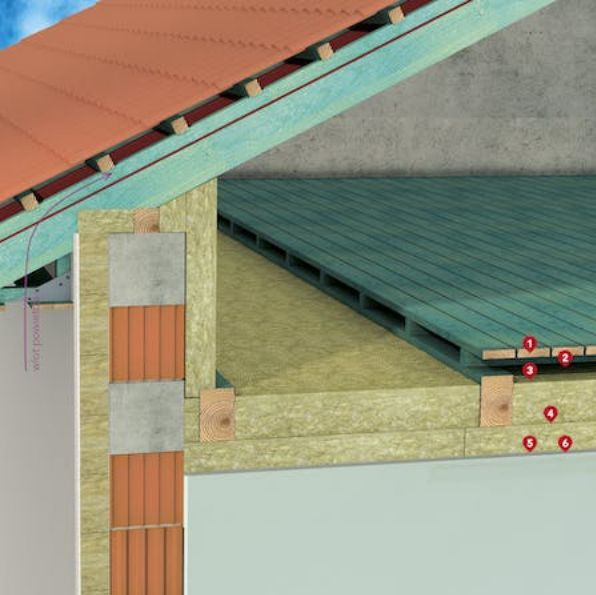

Sposób ułożenia wełny pod połacią zależy od tego, czy do wstępnego krycia dachu użyto folii o wysokiej paroprzepuszczalności (membrany dachowej), czy papy lub folii niskoparoprzepuszczalnej. Ruch pary wodnej hamuje też pełne deskowanie, szczególnie wykonane z płyt drewnopochodnych. Jeżeli na dachu jest membrana, ocieplenie można układać na styk z nią. Nie należy go jednak do niej dopychać, żeby w czasie upałów rozgrzane pokrycie nie uszkodziło stykającej się z nim folii i żeby nie blokować szczeliny wentylacyjnej.
Jeśli podkładem jest folia niskoparoprzepuszczalna, papa lub szczelne deskowanie, niezbędne jest pozostawienie 3-4 cm szczeliny wentylacyjnej między wełną i folią/poszyciem z desek. Tworzy się ją, rozciągając między krokwiami cienki ocynkowany drucik, żyłkę, mocny sznurek, ewentualnie mocując folię dachową o wysokiej paroprzepuszczalności. Dzięki szczelinie powietrze przepływa od okapu do kalenicy i osusza konstrukcję dachu. Konieczne jest wykonanie wlotów powietrza przy okapie i wylotu w kalenicy! Bez tego para wodna z pomieszczeń skrapla się na wewnętrznej stronie folii lub deskowania, co prowadzi do pogorszenia właściwości izolacyjnych ocieplenia, a z czasem do konieczności jego wymiany.

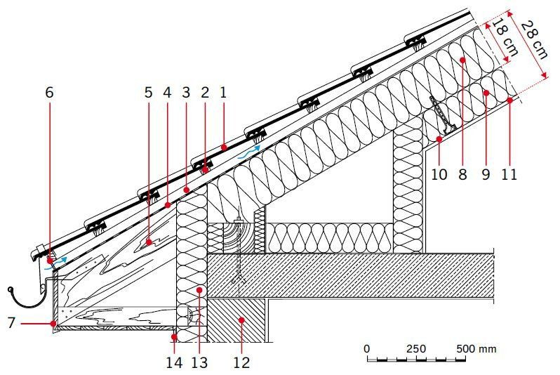

Równie istotnie jest zachowanie ciągłości izolacji. Ocieplenie należy ułożyć tak, żeby nie było w nim przerw, np. na wysokości murłaty. W zależności od wysokości poddasza, wełnę układa się albo na całych połaciach dachu, albo na ich fragmencie i podsufitce opartej na jętkach. Zawsze jednak musi być ciągłe.

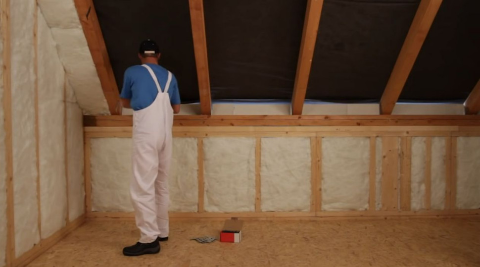

Jeśli ścianka kolankowa jest niska, często stawia się ślepe ścianki działowe (przedścianki), aby skos zaczynał się przynajmniej metr nad podłogą. Takie ścianki z płyt gipsowo-kartonowych na stelażu stalowym lub drewnianym również ociepla się wełną, zaś od strony pomieszczenia trzeba założyć na nie paroizolację.

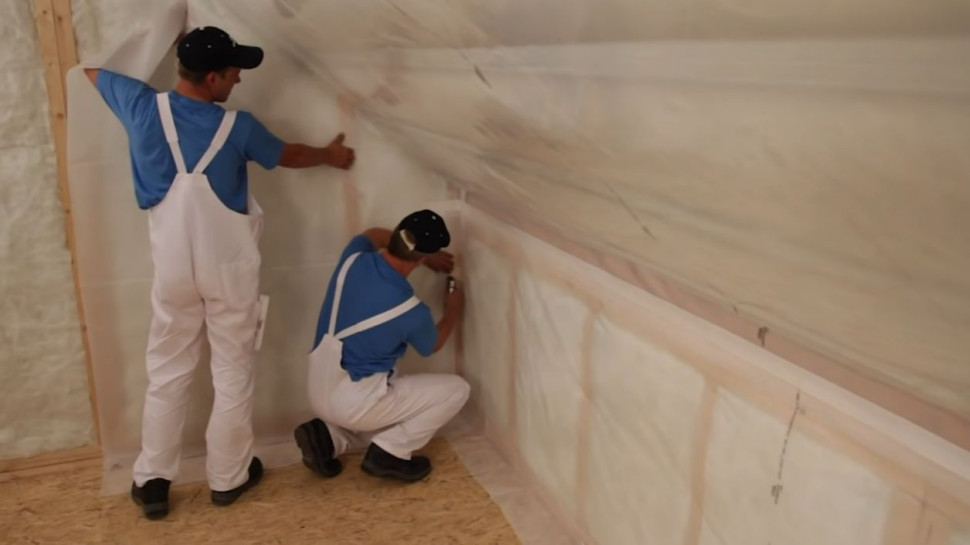

Do stelaża przyklejamy folię paroszczelną
KROK 8) Do stelaża, za pomocą dwustronnej taśmy samoprzylepnej, przyklejamy folię paroszczelną, która zapobiegnie przenikaniu pary do ocieplenia. Paroizolacją jest najczęściej folia polietylenowa o grubości 0,20 mm, którą układa się z 10 cm zakładem. Bardzo ważna jest szczelność wszystkich połączeń, także między folią a np. ścianą szczytową. Jeśli folia zostanie rozerwana lub uszkodzona, konieczne jest zaklejenie przecięć. (fot. Isover)
