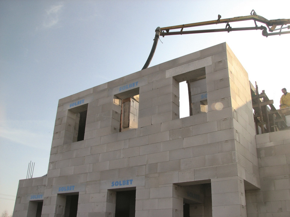

Nadproża
Elementem każdego systemu przeznaczonego do murowania ścian są np. nadproża. (fot. Solbet)

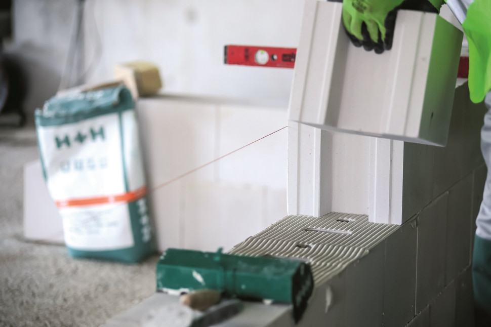

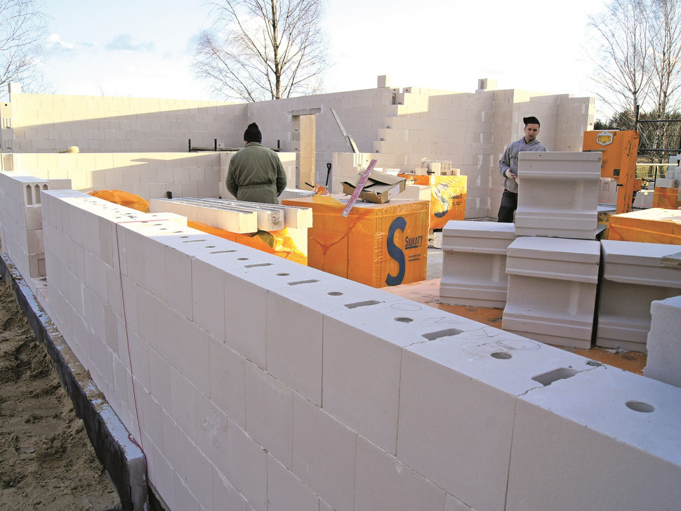

Bloczki z betonu komórkowego
Bloczki z betonu komórkowego o gęstości 500-700 kg/m3 przeznaczone są do murowania ścian dwu- i trójwarstwowych o grubości 24 cm. (fot. H+H)

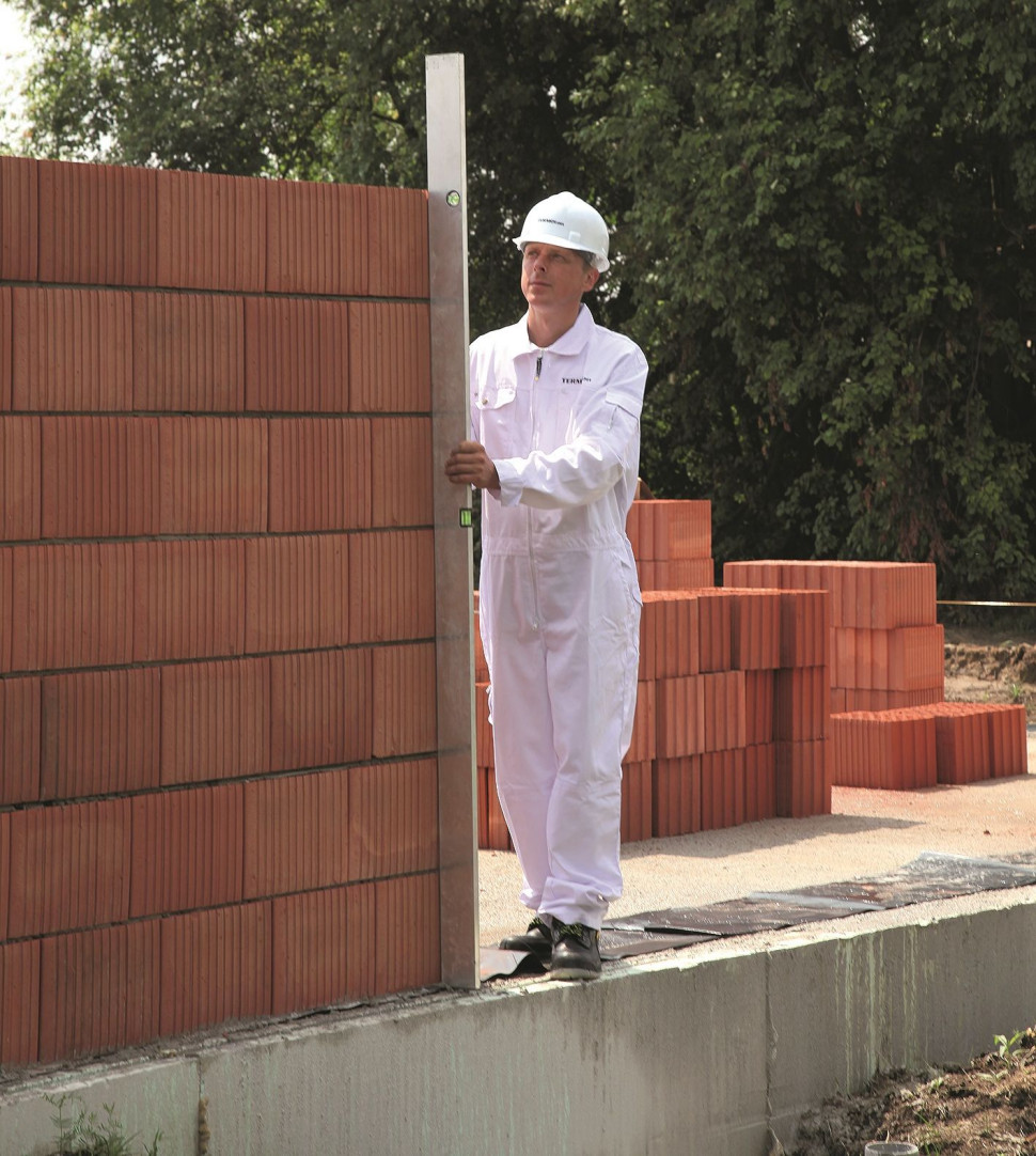

Z jakich pustaków stawia się przegrody ceramiczne?
Klasyczne pustaki ceramiczne, wykorzystywane są na ogół do wznoszenia ścian nośnych w technologii murów dwu- i trójwarstwowych, gdzie grubość ściany nośnej nie przekracza 24 cm. Jednak takie wyroby coraz częściej zastępowane są ceramiką poryzowaną, która ma znacznie lepsze właściwości ciepłochronne przy wystarczająco wysokiej wytrzymałości na ściskanie. Takie elementy umożliwiają budowę ścian z dociepleniem, a nawet jednowarstwowych o szerokości 44 cm lub 38 cm - pustaki z wypełnieniem kanałów wełną mineralną.
Pustaki z ceramiki poryzowanej
Pustaki z ceramiki poryzowanej obecnie najczęściej służą do budowy ścian dwuwarstwowych. (fot. ZCB Owczary)

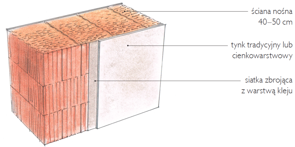

Ściany jednowarstwowe wznosi się z elementów o grubości 40-50 cm. Pustaki z ceramiki poryzowanej z kanałami wypełnionymi wełną mineralną umożliwiają postawienie przegrody o grubości 38 cm. Wykańcza się je tynkiem tradycyjnym bądź cienkowarstwowym.
Jednowarstwowa ściana z ceramiki poryzowanej - schemat

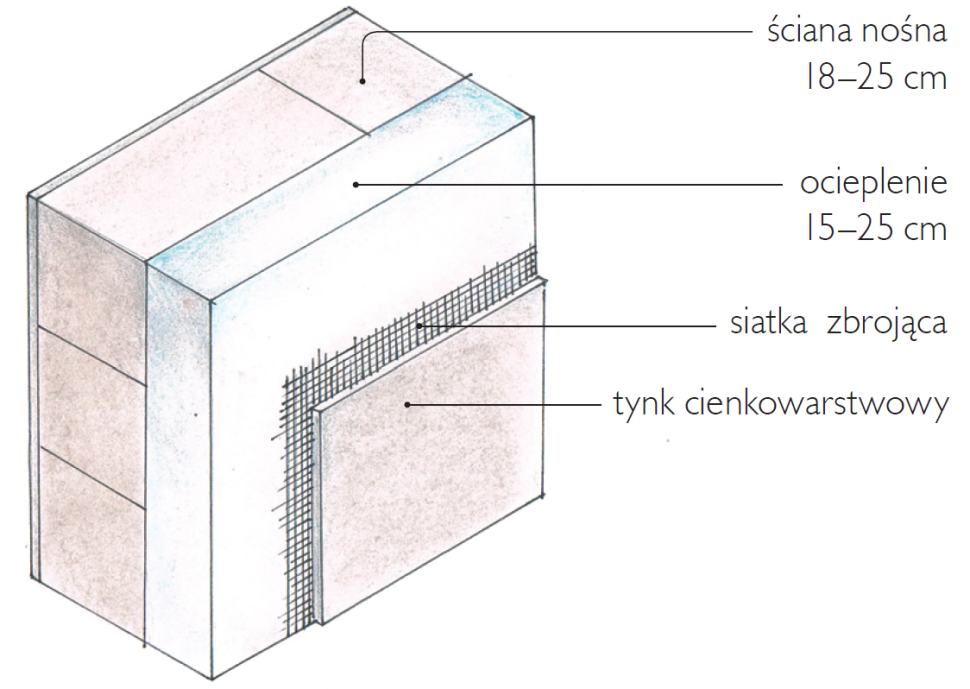

Z jakich elementów wznosi się ściany dwuwarstwowe?
Takie przegrody składają się z dwóch części:
  • ściany nośnej - murowanej z elementów z betonu komórkowego, ceramiki tradycyjnej albo poryzowanej, silikatów o grubości 18-25 cm;
  • ocieplenia - z wełny mineralnej lub styropianu, ułożonego w warstwie grubości 15-25 cm.
Ocieplenie na ogół przykleja się do ściany zewnętrznej bądź mocuje na ruszcie i osłania okładziną - z drewna, płyt elewacyjnych. Ciepłochronność takiej przegrody zależy od grubości izolacji, tego rodzaju właściwość materiałów murowych ma drugorzędne znaczenie.
Dzięki ciągłej izolacji ścian, która pokrywa wszystkie miejsca potencjalnych mostków termicznych (spoiny poziome i pionowe, nadproża, wieńce), unika się ich niemal zupełnie, bo ocieplenie tworzy dodatkową, jednorodną strukturę. Jako optymalną przyjmuje się termoizolację grubości 20 cm, która pozwala uzyskać przenikalność cieplną przegrody na poziomie 0,13-0,20 W/(m2·K).
Na termoizolacji najczęściej wykonuje się tynk cienkowarstwowy albo przytwierdza dowolną okładzinę. Grubość docelowa ściany dwuwarstwowej na ogół przekracza 40 cm.
Dwuwarstwowa ściana z betonu komórkowego ocieplonego styropianem - schemat

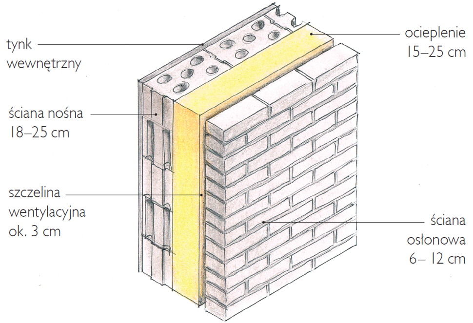

Z jakich warstw wznosi się przegrody trójwarstwowe?
Takie konstrukcje powstają z następujących części:
  • ściany nośnej - z pustaków ceramicznych lub keramzytobetonowych; bloczków z betonu komórkowego lub wapienno-piaskowych, grubości 18-25 cm;
  • ocieplenia - z wełny mineralnej bądź styropianu, w warstwie grubości 15-20 cm;
  • ściany osłonowej (elewacyjnej) - z cegły klinkierowej licowej albo silikatowej, elewacyjnych bloczków betonowych o grubości 6-12 cm.
W ścianach ocieplonych wełną mineralną, pomiędzy nią i murem osłonowym tworzy się szczelinę wentylacyjną (ok. 3 cm). Dzięki temu termoizolacja jest chroniona przed deszczem i wiatrem, a wilgoć z wnętrza domu może z niej swobodnie odparowywać. W przegrodach ocieplonych styropianem na ogół rezygnuje się z takiej luki, bo materiał ten sam jest barierą dla pary wodnej.
Trójwarstwowa ściana z z silikatów ocieplonych wełną mineralną - schemat

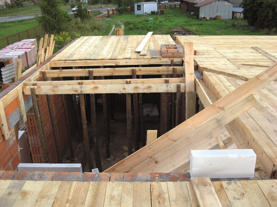

Jak wykonuje się betonowe stropy monolityczne?
Wylewa się je w całości na budowie. Najczęściej w przypadku skomplikowanego zarysu stropu i przy dużych jego rozpiętościach. Zawsze projektowane są indywidualnie. Ich wysokość konstrukcyjna wynosi z reguły 12-16 cm. Wykonanie jest dość pracochłonne, gdyż wymagają opartego na gęsto rozstawionych stemplach pełnego szalunku, a także ułożenia zbrojenia głównego i rozdzielczego.
Najlepiej zastosować systemowe deskowanie wielokrotnego użytku (można je wypożyczyć), co skraca prace i ułatwia uzyskanie gładkiej spodniej powierzchni stropu. Ze względu na gęste rozlokowanie zbrojenia, już w czasie realizacji stropu należy przewidzieć miejsca, gdzie będą potrzebne przekucia, np. na instalacje. Przed betonowaniem wstawia się tam łatwe do usunięcia wkładki, np. ze styropianu.
Strop monolityczny
Stropy monolityczne wylewa się w całości na budowie. Prace są czasochłonne, ponieważ wymagają pełnego szalunku opartego na stemplach oraz ułożenia zbrojenia. (fot. M. Szymanik)

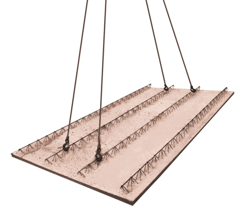

Na czym polega specyfika konstrukcji typu filigran?

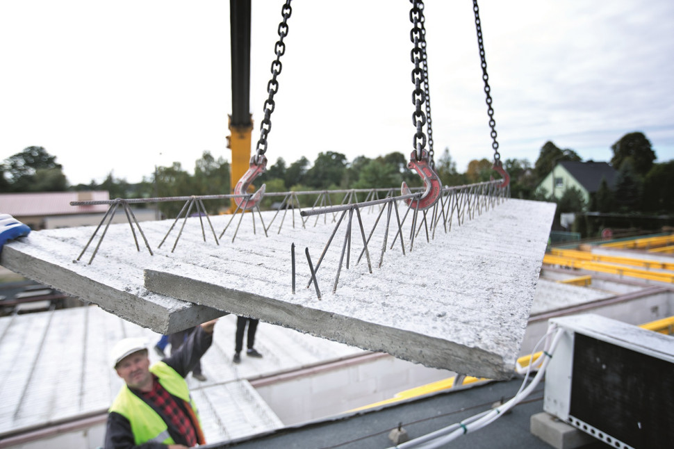

To odmiana stropów monolitycznych, w których rolę szalunku pełnią kilkucentymetrowej grubości prefabrykowane płyty z żelbetu. Dopiero na nich układa się dodatkowe zbrojenie, następnie całość zalewa betonem. Zaletą tego rodzaju stropu jest możliwość dowolnego kształtowania jego zarysu i zaplanowania dużych otworów. Płyty o szerokości do 2,4 m oraz grubości 5-7 cm umieszcza się na regulowanych podporach systemowych i dozbraja prętami poprzecznymi i wzdłużnymi.
Kolejny etap to zabetonowanie stropu do przewidzianej w projekcie grubości. Tego typu konstrukcje mają niewielką grubość i można je dowolnie kształtować. Niestety, produkuje je niewiele firm, poza tym trzeba się liczyć z koniecznością montażu elementów przy użyciu dźwigu.
Strop typu filigran
Do wykonania stropu typu filigran nie potrzeba deskowania - jego rolę pełni zbrojona płyta, na której układa się zbrojenie i wylewa nadbeton. (fot. Leier)

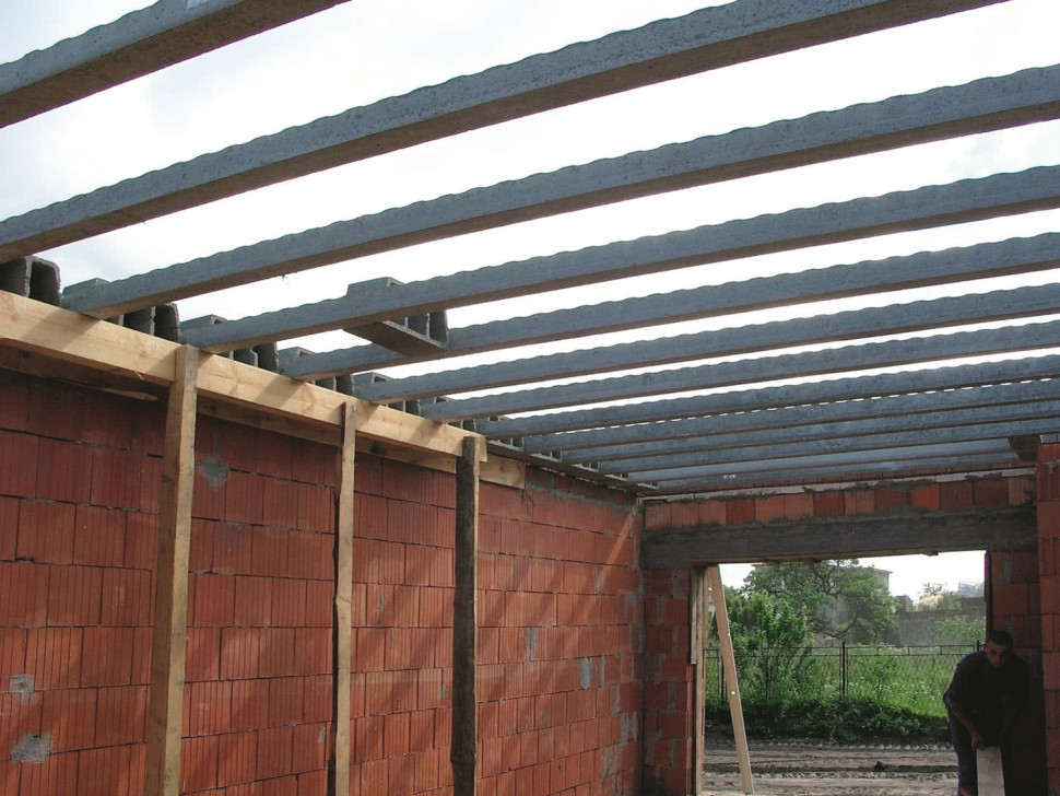

Jakie zalety mają stropy z belek z betonu sprężonego?
Tego typu konstrukcje wyróżnia zwiększona wytrzymałość, sztywność i rozpiętość, możliwość przenoszenia większych obciążeń, mniejsze ugięcie, brak zarysowań i klawiszowania. Główną zaletą jest brak szalunków i żeber rozdzielczych, mniejsza ilość podpór montażowych oraz zminimalizowanie dozbrojeń stropu. Ponadto szybki i łatwy montaż, ograniczenie zużycia betonu oraz zredukowanie ciężaru stropu. Przy ich realizacji nie jest wymagane użycie ciężkiego sprzętu.

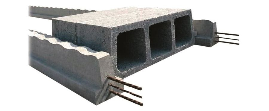

Strop z belek z betonu sprężonego
Pustaki betonowe są najpopularniejszym elementem wypełniającym przestrzenie międzybelkowe i idealnie nadają się do tynkowania. Na każdej palecie znajdują się również pustaki deklowane. (fot. Rector)
