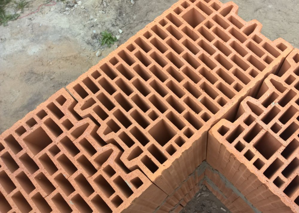

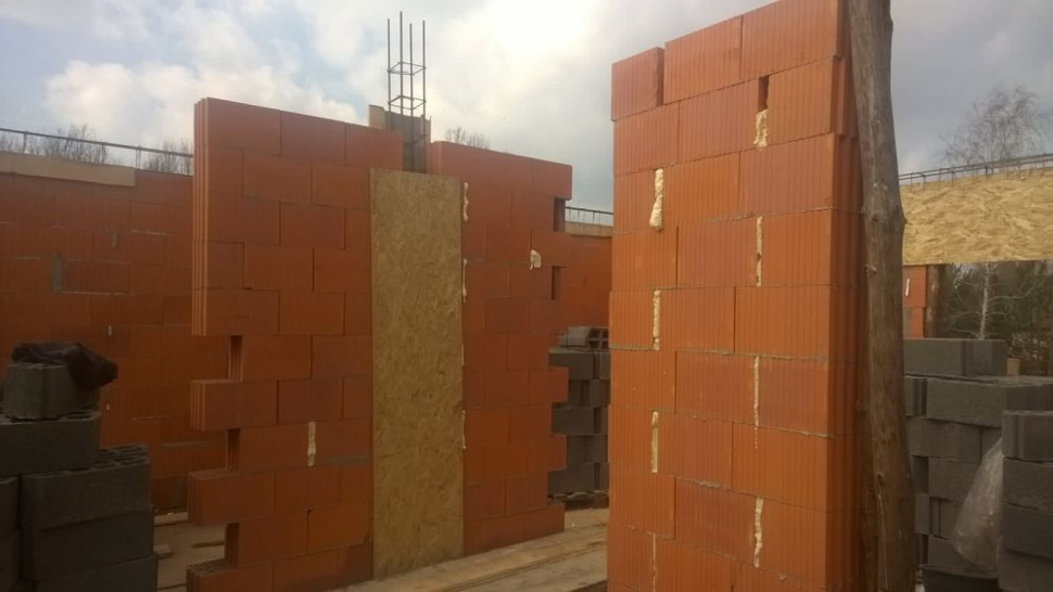

4) Elementy murowe wmurowane w niewłaściwym kierunku
Wszystkie materiały murowe powinno się murować we wskazany przez producenta sposób. Zasada ta szczególnie dotyczy niejednorodnych materiałów murowych, które mają zróżnicowaną budowę geometryczną z drążeniami, np. pustaki z ceramiki poryzowanej. Pustaki mają różne właściwości, takie jak izolacyjność cieplna i akustyczna, wytrzymałość na ściskanie. To tylko niektóre parametry, na które ma wpływ ustawienie i wmurowanie takiego elementu w murze. Nie można więc ich kłaść poprzecznie ani na boku.
Pustaki wmurowane w niewłaściwym kierunku
Pustaki wmurowane w niewłaściwym kierunku.

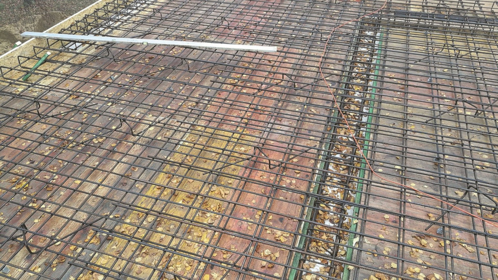

5) Błędy przy wykonywaniu szalunków
Ściany murowane niekiedy wymagają wzmocnień w postaci żelbetowych trzpieni albo wieńców pośrednich. Są to elementy wylewane w szalunkach drewnianych, które osadza się na wcześniej wymurowanych fragmentach ścian.
Najczęściej wykonywane stropy żelbetowe także formuje się w szalunkach. Od poprawności ich ułożenia zależy bezpieczeństwo prowadzonych prac oraz jakość wykonania stropów.
Zarówno w przypadku elementów żelbetowych w ścianach jak i stropów trzeba wziąć pod uwagę to, że mieszanka betonowa jest bardzo ciężka (2400 kg/m3). Jeżeli szalunki są źle wykonane, to beton może je zniekształcić lub nawet uszkodzić, co - w ekstremalnym przypadku - może doprowadzić do katastrofy budowlanej. Dlatego tak istotne jest poprawne skręcenie szalunków i wsparcie ich na tyle gęsto i skutecznie, żeby było to bezpieczne i by mieszanka betonowa nie spowodowała ich odkształcenia.
Zabrudzone szalunki to częsty błąd
Zabrudzone szalunki to częsty błąd.

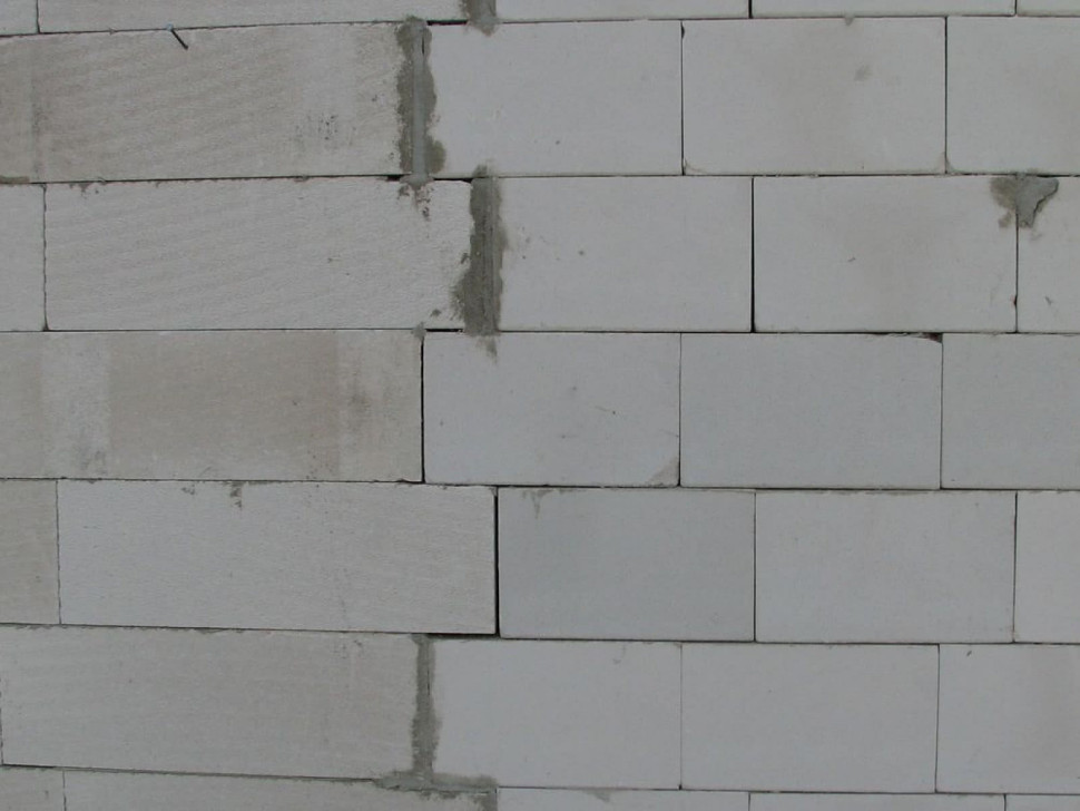

Błędne użycie zaprawy do cienkich spoin zamiast tradycyjnej zaprawy
Błędne użycie zaprawy do cienkich spoin zamiast tradycyjnej zaprawy. Cienka spoina nie zniwelowała nierówności przy murowaniu ściany z betonu komórkowego i silikatów.

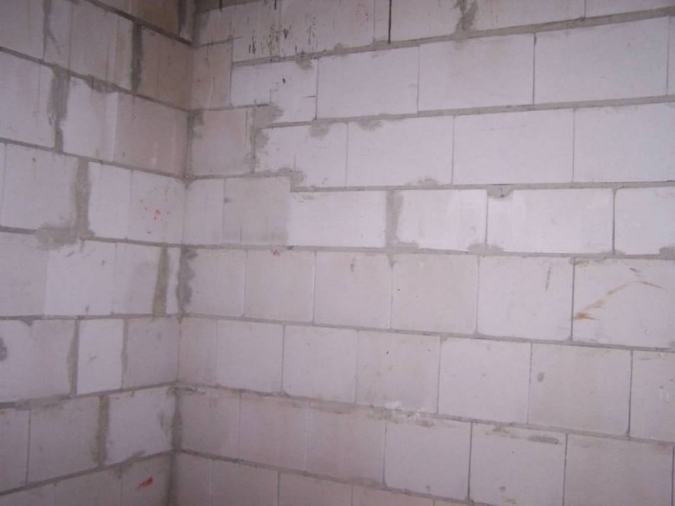

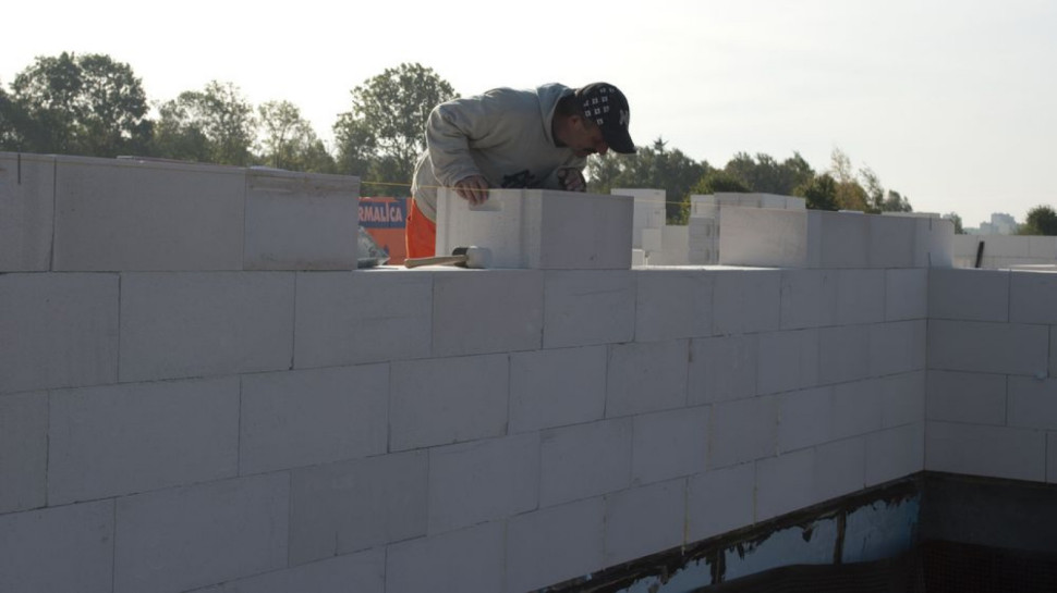

7) Niewłaściwe przewiązanie elementów murowych
Mur jest kompozytem składającym się z elementów związanych ze sobą za pomocą zaprawy. Niezbędne jest poprawne przewiązanie bloczków i pustaków.
Długość przewiązania, czyli wzajemne przesunięcie spoin pionowych jest uzależnione od wysokości elementów murowanych:
  • gdy wysokość elementu ≤ 25 cm - zakład ≥ 0,4 jego wysokości lub 4 cm;
  • gdy wysokość elementu > 25 cm - zakład ≥ 0,2 jego wysokości lub 10 cm.
W obu przypadkach decyduje wartość większa.
Niewłaściwe murowanie źle dobranych elementów murowych
Niewłaściwe murowanie źle dobranych elementów murowych.

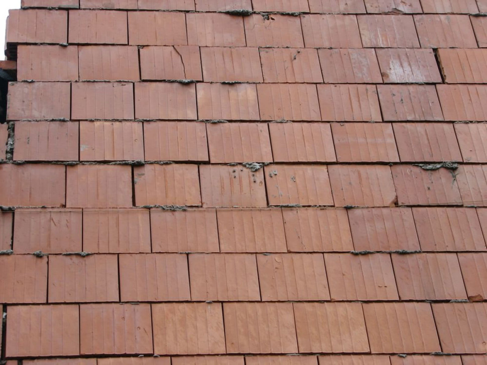

Zbyt mała długość przewiązania
Zbyt mała długość przewiązania...
Właściwa długość przewiązania
...i właściwa TERMALICA (BRUK-BET).

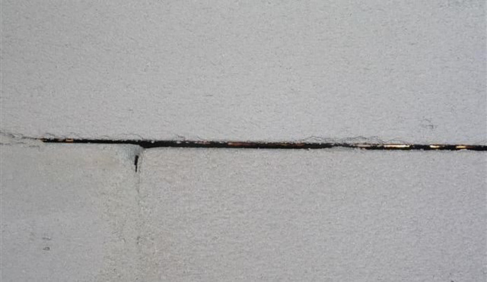

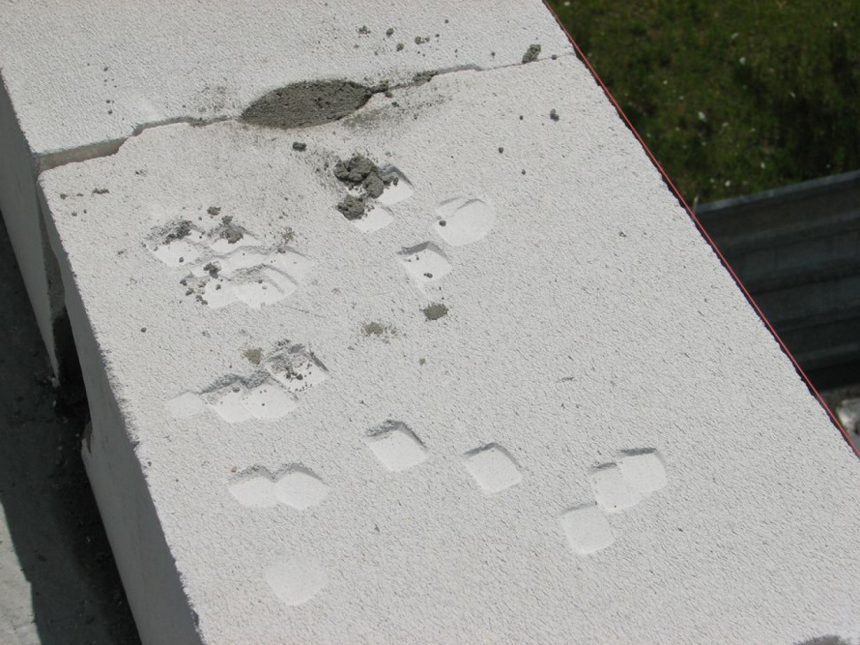

8) Niewypełnienie zaprawą spoin pionowych w miejscach, które powinny być wypełnione

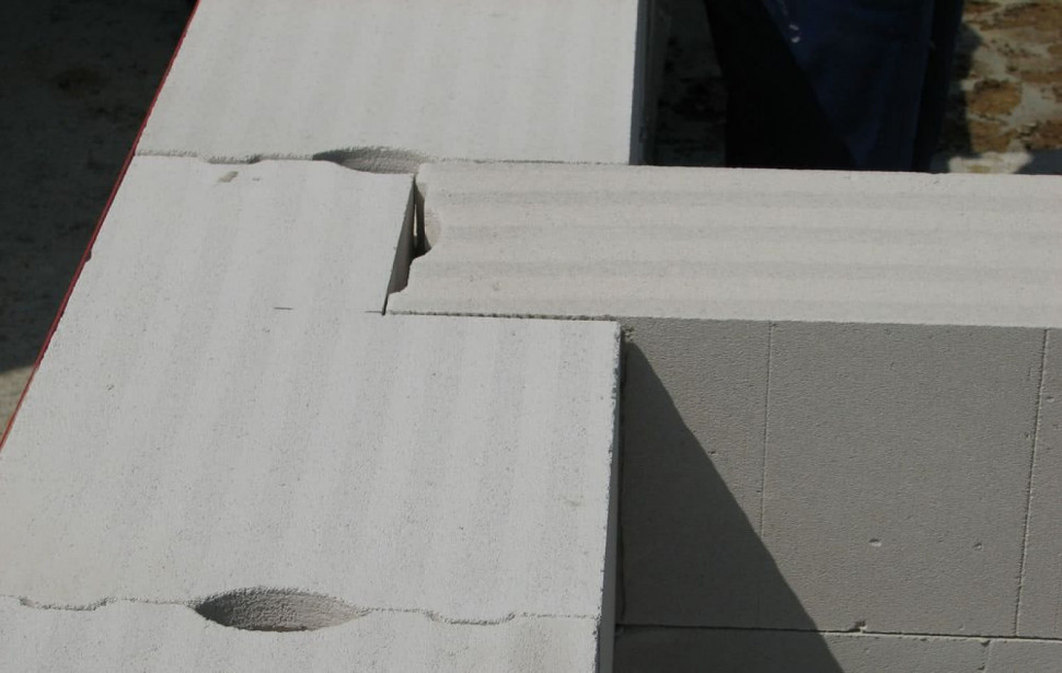

Oprócz tego, że elementy murowe mają być właściwie przewiązanie, muszą być też prawidłowo połączone zaprawą. Spoiny w murze powinno się dokładnie wypełnić zaprawą. Jeżeli elementy murowe mają powierzchnie boczne profilowane na pióra i wpusty, czyli się wzajemnie zazębiają, spoin się nie wypełnia. We wszystkich miejscach, w których takiego połączenia nie ma - np. tak, gdzie elementy trzeba dociąć - zaprawa musi zostać nałożona. Ponadto niewłaściwe jest wypełnianie szczelin pianką montażową. Taki zabieg powoduje jedynie uszczelnienie szczeliny, a nie zapewnia związania elementów murowych.
Brak zaprawy w spoinach pionowych
Brak zaprawy w spoinach pionowych.
Brak zaprawy w spoinach poziomych
Brak zaprawy w spoinach poziomych.
Miejsce, gdzie nie ma połączenia na pióra i wpusty powinno być wypełnione zaprawą
Brak zaprawy w spoinie pionowej jest wykonany prawidłowo, ale miejsce, gdzie nie ma połączenia na pióra i wpusty powinno być wypełnione zaprawą.
Wypełnienie spoin pionowych pianką poliuretanową jest błędem
Wypełnienie spoin pionowych pianką poliuretanową jest błędem.

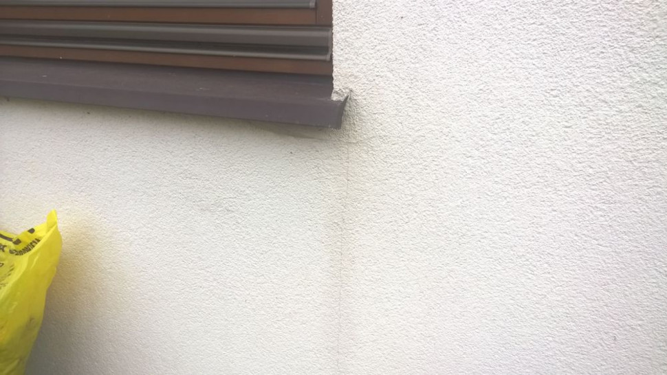

Brak zbrojenia w strefie podokiennej spowodowało powstanie pionowej rysy
Brak zbrojenia w strefie podokiennej spowodowało powstanie pionowej rysy.

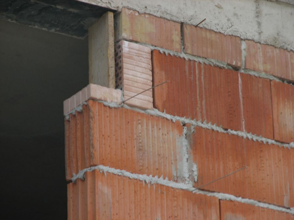

Brak przewiązania pustaków wokół pomniejszonego otworu okiennego
Brak przewiązania pustaków wokół pomniejszonego otworu okiennego.

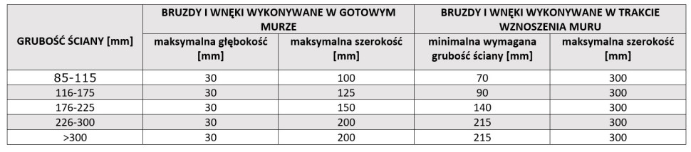

12) Zbyt głębokie bruzdy w ścianach

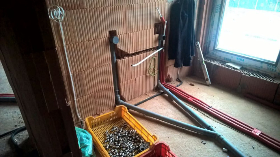

Na ścianach prowadzi się różnego rodzaju instalacje - ukryte w grubej warstwie tynku albo w wykutych bruzdach. Przy ich wycinaniu należy uważać, by nie pogarszały stateczności ściany. Bruzdy nie mogą być głębsze i szersze niż wartość dopuszczalna w normie murowej (Eurokod 6). Zbyt duże wycięcia osłabiają bowiem ścianę i mogą powodować jej pękanie podczas eksploatacji budynku. Bruzdy nie powinny również przechodzić przez nadproża lub inne elementy konstrukcyjne wbudowane w ścianę ani być wykonywane w zbrojonych elementach konstrukcji murowych, jeśli nie zostały one w tych obszarach uwzględnione przez projektanta.
Wnęki i bruzdy powinny mieć maksymalne wymiary zgodnie z normą
Wnęki i bruzdy powinny mieć maksymalne wymiary zgodnie z normą.
Przykładowe wymiary bruzd i wnęk pionowych wykonywanych podczas wznoszenia ścian i w gotowym murze
