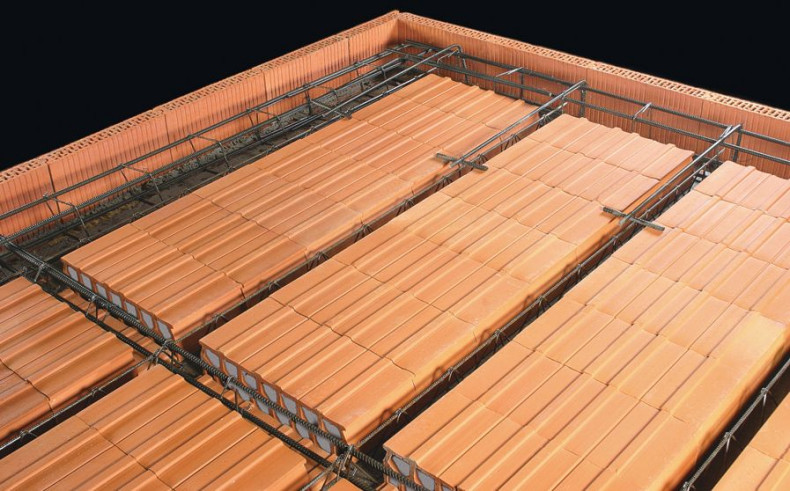

Brak żeber rozdzielczych w stropie gęstożebrowym
Stropy gęstożebrowe są podatne na "klawiszowanie", czyli uginanie się pojedynczych belek pod obciążeniem, wskutek czego na spodzie stropu (czyli na suficie pomieszczenia pod nim) pojawiają się charakterystyczne pęknięcia biegnące wzdłuż belek.
Klawiszowaniu stropów, których rozpiętość przekracza 4 m, zapobiega się przez wykonanie żeber rozdzielczych, czyli dodatkowych belek żelbetowych usytuowanych prostopadle do belek stropowych. Żebro rozdzielcze rozkłada obciążenia na kilka sąsiednich belek stropowych i przez to zmniejsza ich ugięcie. Zjawisko klawiszowania zmniejsza też warstwa nadbetonu, gdyż wiąże ze sobą zbrojenie poszczególnych belek i usztywnia konstrukcję stropu.
Żebro rozdzielcze rozkłada obciążenia na kilka belek, zmniejszając ich ugięcie
Żebro rozdzielcze rozkłada obciążenia na kilka belek, zmniejszając ich ugięcie (fot. Wienerberger)
