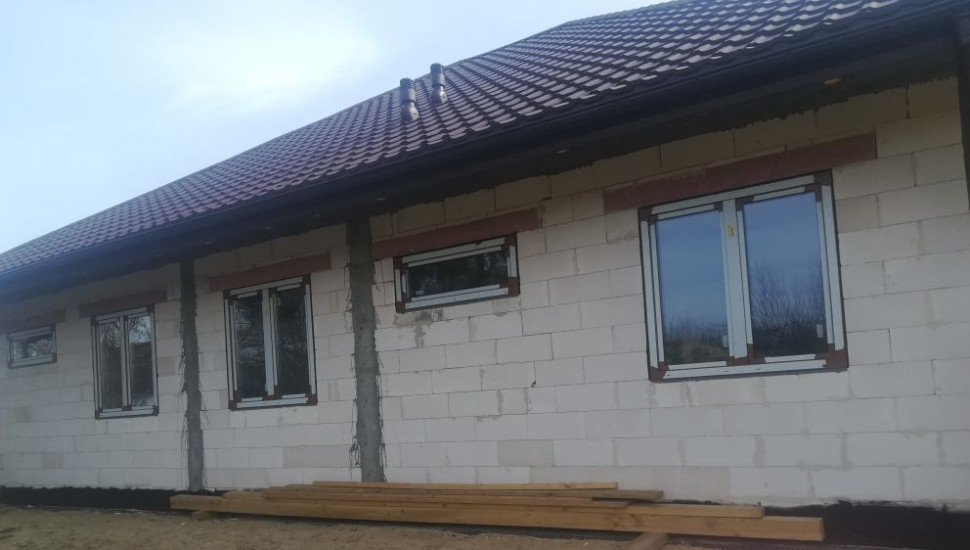

Ściany wzniesiono z bloczków betonu komórkowego P + W
Ściany wzniesiono z bloczków betonu komórkowego P + W.
Wznoszenie ścian zewnętrznych - rady i przestrogi:
Wykonawca (z polecenia) okazał się rzetelny i fachowy, zrealizował zlecenie kompleksowo. Warto było czekać na niego rok. Na ławach fundamentowych najpierw ułożył poziomą izolację przeciwwilgociową z folii o grubości 1 mm. Na niej postawił część nośną z bloczków P + W, które łączył cienką spoiną z zaprawy klejowej (kierownik wybrał taką ze względu na dobrą termoizolacyjność, trwałość i wydajność, ponadto łatwość nakładania). Nad otworami drzwiowymi i okiennymi osadził gotowe nadproża L19 (otwory o standardowych wymiarach). Wysokość muru wynosi 312 cm, nad nim dodał żelbetowy wieniec.
Nie spieszyło się nam z budową, wręcz zależało nam na przerwie technicznej w zimie, podczas której mury wysychają - z tego powodu wykonawca przerwał prace jesienią, po wzniesieniu dachu. Wznowił je wiosną następnego roku. W czerwcu i lipcu jego ekipa podwykonawcza zajęła się ociepleniem i tynkowaniem. Każdą płytę styropianu przytwierdzała zaprawą klejową (na placki), potem przyczepiała kołkami (na dole ściany 6 kołków, w górnych partiach 5). Przy tynkowaniu ścian od południa i zachodu, musiała czekać na mniej upalną pogodę. Tynk silikonowy ułożyła na siatce z klejem i gruncie.
Każda z ekip posługiwała się specjalistycznymi narzędziami, np. do przycinania bloczków murarze używali pił, odcięte fragmenty wykorzystywali przy wznoszeniu ścian działowych (prawie nie było odpadów). Wewnątrz domu jest ciepło, cicho, nie za sucho.
