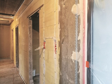

Gruntowanie podłoża
Gruntowanie podłoża (fot. T. Rybarczyk)

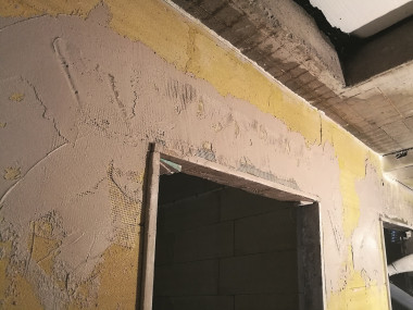

Wklejanie siatki tynkarskiej w narożach nad otworami drzwiowymi i okiennymi
Wklejanie siatki tynkarskiej w narożach nad otworami drzwiowymi i okiennymi (fot. T. Rybarczyk)

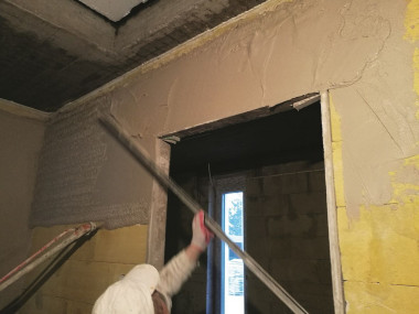

Tynkowanie ścian wewnętrznych
Tynkowanie (fot. T. Rybarczyk)

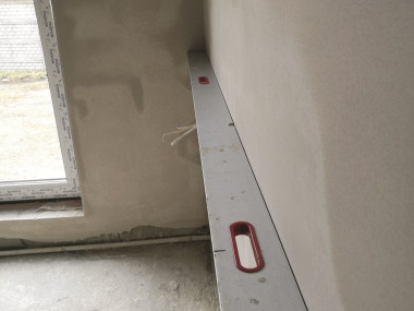

Kontrola wykonanych tynków
Kontrola wykonanych tynków (fot. T. Rybarczyk)

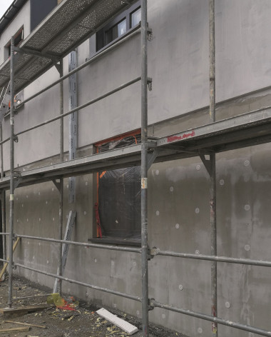

Na ściany z betonu komórkowego jednowarstwowe (bez ocieplenia) lub warstwowe z termoizolacją z wełny mineralnej stosuje się cienkowarstwowe tynki mineralne - cementowo-wapienne, silikatowe oraz silikonowo-silikatowe. Powinny być paroprzepuszczalne. Tworzą one cienkie powłoki, których grubość zależy do wielkości ziarna. Przed ich nałożeniem na ścianie trzeba wykonać warstwę zbrojoną z siatki zatopionej w warstwie zaprawy klejowej.
Na mury jednowarstwowe można także zastosować zewnętrzne zaprawy cementowo-wapienne przeznaczone do wykonywania tradycyjnych tynków - jedno- albo wielowarstwowych.

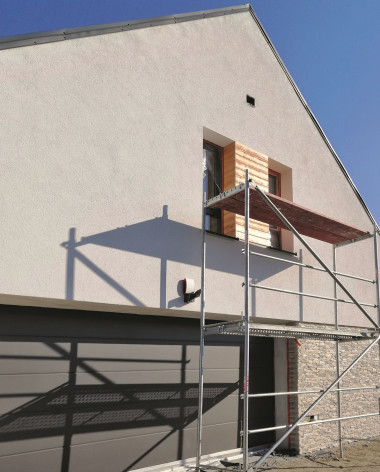

Wykonanie elewacji domu zbudowanego z bloczków z betonu komórkowego, ocieplonych wełną mineralną. Największą powierzchnię ścian pokrywa tynk cementowo-wapienny. Funkcję dekoracji pełni okładzina z kamienia i drewna. (fot. T. Rybarczyk)
