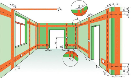

Najlepiej wydzielić na instalację elektryczną strefy w określonej odległości od podłogi, sufi tu oraz otworów okiennych i drzwiowych
- A co zrobić, żeby potem nie trafić przypadkiem na jakiś przewód, np. przy remoncie? Bo mi się zdarzyło kiedyś wwiercić w przewód przy wieszaniu półki.
- To bardzo dobre pytanie. Można oczywiście sfotografować ściany przed otynkowaniem i zaznaczyć przebieg przewodów na planach. Warto to zrobić, ale poza tym należy przede wszystkim trzymać się zasady wydzielania stref na przewody. Proszę spojrzeć tu na poglądowy rysunek. To zasada stosowana chyba w całym cywilizowanym świecie, ale u nas - niekoniecznie.
