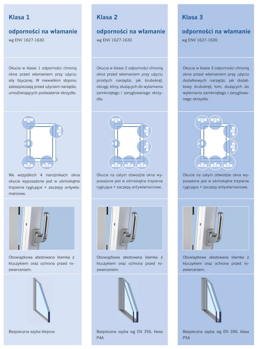

Okna dzieli się na sześć klas odporności na włamanie oznaczanych cyframi od 1 do 6. Im wyższa klasa, tym lepsza ochrona. W praktyce jednak do domów mieszkalnych stosuje się okna w klasach 1, 2 i 3. Co bierze się pod uwagę oceniając odporność okna?
Przede wszystkim czas, w jakim okna stawiają opór włamywaczowi, ale również rodzaj narzędzi potrzebnych do ich sforsowania. Im krótszy czas, im bardziej profesjonalne narzędzia są potrzebne, tym wyższa jest klasa odporności na włamanie.
Jeżeli okno jest dość łatwo dostępne z zewnątrz, to powinno być wyposażone w okucia o zwiększonej odporności na włamanie. Jak działa takie okucie?
Okucia w 1 i 2 klasie mają elementy utrudniające wyważenie skrzydła z ościeżnicy. Są to trzpienie ryglujące, które współpracują ze stalowymi zaczepami montowanymi na ramie okna, stabilnie łącząc skrzydło z ościeżnicą. Im więcej takich punktów na obwodzie okna, tym wyższa jego odporność na włamanie, czyli włamywaczowi będzie potrzeba zdecydowanie więcej czasu na sforsowanie takiego okna.
Są też okna uchylno-rozwierane, które mają zwiększoną odporność na włamanie nie tylko w pozycji zamkniętej, ale także podczas wietrzenia. Są to okna wyposażone w okucie activPilot Comfort firmy Winkhaus. To okucie jest jedynym na rynku rozwiązaniem, które podczas wietrzenia (przez ok. 6-milimetrową szczelinę na całym obwodzie skrzydła) zapewnia podwyższoną odporność okna na włamanie - do klasy RC2 wg normy PN EN 1627-1630. To zasługa specjalnej dwustopniowej konstrukcji zaczepów ze stali, montowanych na obwodzie ramy okna. Dzięki temu rozwiązaniu możliwe jest bezpieczne wietrzenie, gdy nie ma nas w domu.
