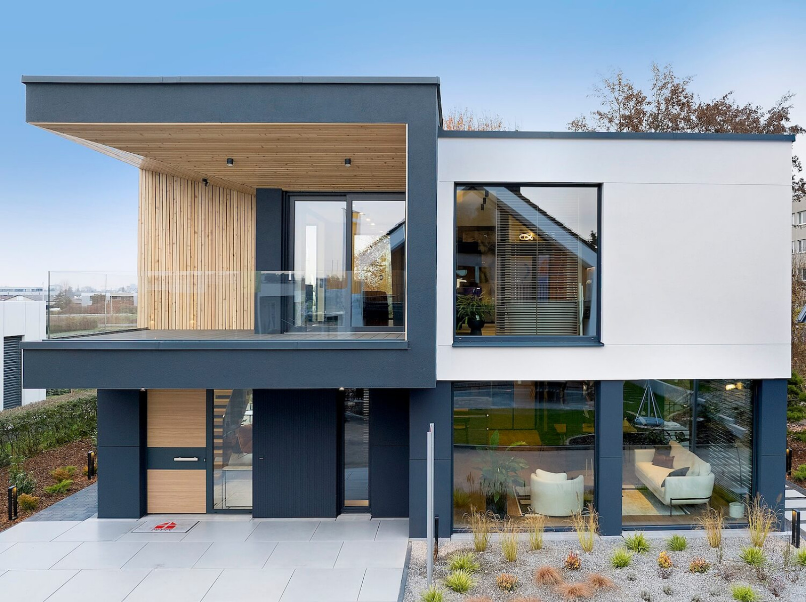

4. Drewno do ozdoby elewacji
Kolejnym materiałem, który może uatrakcyjnić wygląd elewacji jest drewno. Zwykle drewnianymi deskami elewacyjnymi czy panelami pokrywa się, na zasadzie urozmaicenia, jedynie wybrane fragmenty ścian. Alternatywą dla naturalnego drewna czy to egzotycznego (tek, cedr, merbau, meranti) czy krajowego (sosna, modrzew) mogą być panele elewacyjne kompozytowe, winylowe bądź wykonane z włókno-cementu. Cechują się one tym, że nie trzeba poddawać ich zabiegom pielęgnacyjnym. Wystarczy od czasu do czasu je umyć.
Drewno naturalne ma to do siebie, że ulega korozji biologicznej. Gatunki egzotyczne są bardziej odporne na zmienne warunki pogodowe, krajowe - mniej. Jednak i jedne i drugie trzeba co jakiś czas poddać renowacji (zwykle co 3-4 lata). Stan drewnianej elewacji należy na bieżąco kontrolować. Zabiegi konserwacyjne zwykle wykonuje się po zimie.

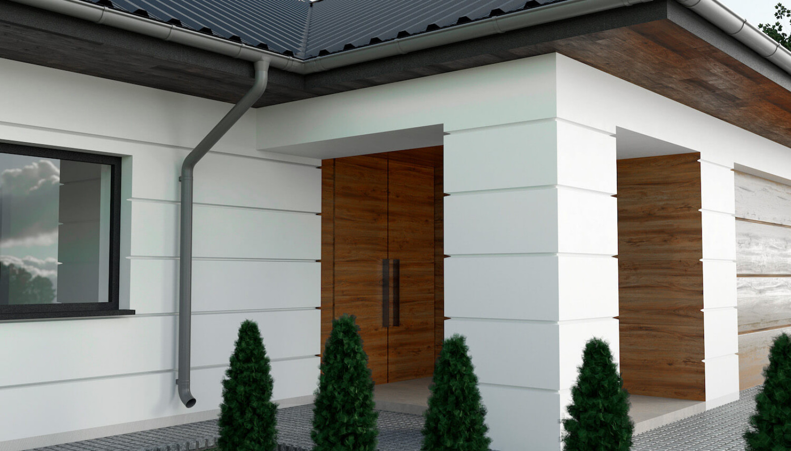

5. Boniowanie - pomysł na ładną elewację domu

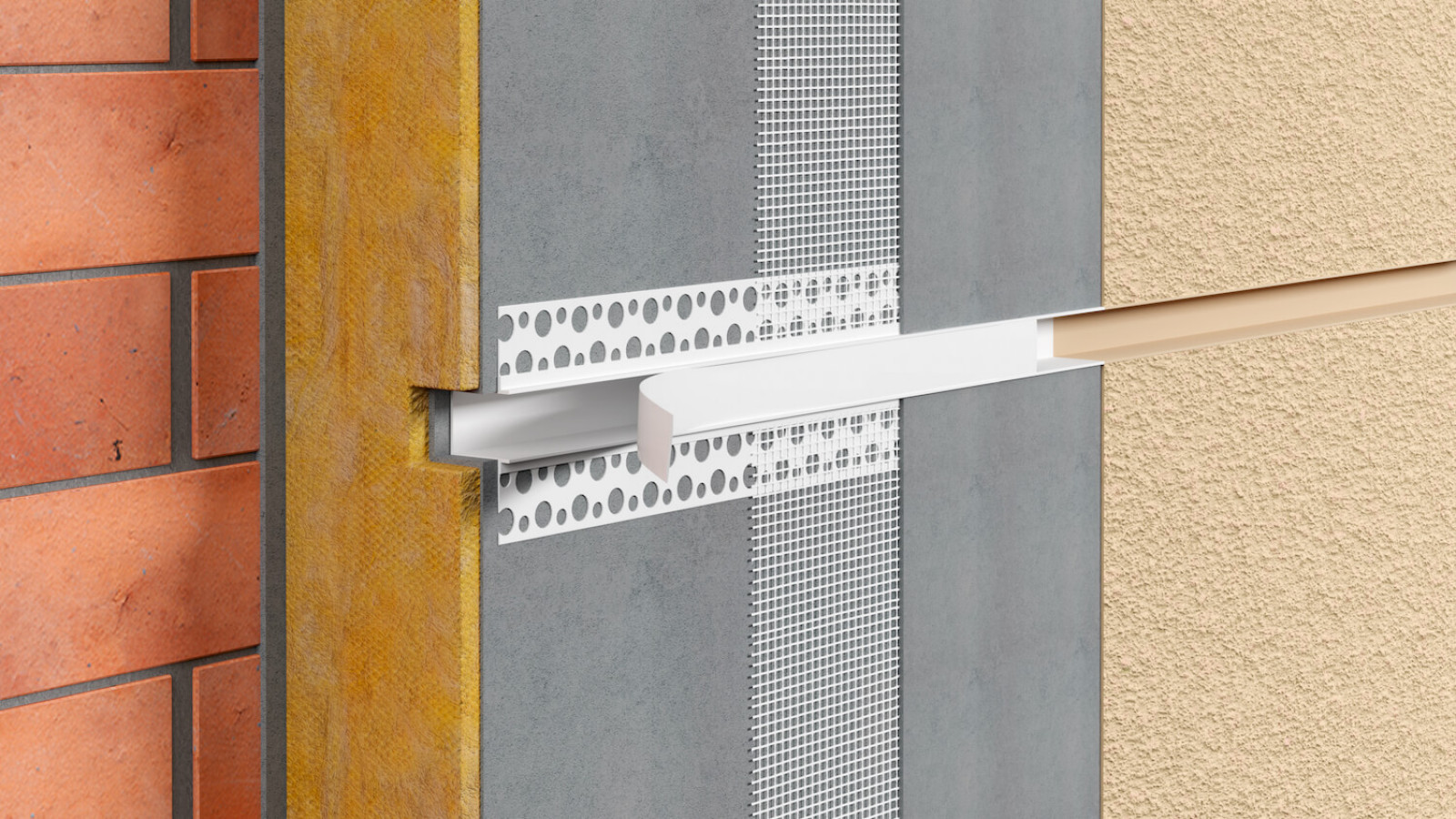

Innym niż zastosowanie odmiennych materiałów, ewentualnie faktur bądź kolorów tynków sposobem urozmaicania elewacji na ścianach dwuwarstwowych jest boniowanie. Bonie to podłużne rowki tworzące wyraźne podziały. Mogą ozdobić elewację i nadać jej oryginalnego charakteru, ale też oddzielać od siebie płaszczyzny wykończone w różny sposób lub elementy dekoracyjne, jak np. drewniane wstawki. W przypadku domów jednorodzinnych zwykle najkorzystniej prezentują się bonie - linie i podziały poziome. Dzięki nim bryła budynku wydaje się szersza i niższa, niż jest w rzeczywistości. Innymi słowy dom lepiej się prezentuje. Oczywiście boniowanie należy wykonać poprawnie i starannie. W przeciwnym razie efekt, jaki osiągniemy, będzie odwrotny od zamierzonego.
Dzisiaj boniowanie bardzo ułatwiają specjalne, wykonane z tworzyw sztucznych listwy i profile do boniowania w systemie ETICS, które minimalizują ryzyko błędów. Boniowanie można robić na dwa podstawowe sposoby i używać do tego listew o różnej charakterystyce. Przełamuje ono monotonię dużych płaszczyzn i skupia uwagę patrzącego na wybranych elementach, często dodających elewacji charakteru. Tak naprawdę ten sposób urozmaicenia elewacji sprawdzi się zarówno w przypadku domów nowoczesnych, jak i bardziej tradycyjnych.
Jak wykonać bonie na elewacji - 2 sprawdzone metody w systemie ETICS
Kiedyś boniowanie w postaci podłużnych lub poprzecznych rowków powstawało w miejscach łączenia się kamiennych płyt o fazowanych krawędziach, którymi była obłożona wymurowana z cegły ściana. Obecnie, w przypadku ścian dwuwarstwowych, których zewnętrzną warstwę stanowi ocieplenie ze styropianu lub wełny, dobrze sprawdzają się systemowe listwy z PVC, pozwalające uzyskać idealnie proste, pionowe lub poziome podziały. Listwy mogą zostać różnie wyprofilowane, co daje potem odmienne efekty na elewacji. Przeważnie stosuje się je na fragmencie ściany, akcentując w ten sposób narożniki, filary czy cokół. Nie należy przesadzać z liczbą rowków, podobnie jak z ilością kolorów i faktur ma elewacji, bo zbyt dużo ozdobników może zepsuć cały efekt.
boniowanie jest elementem ozdobnym elewacji
Jako że boniowanie jest elementem ozdobnym elewacji, powinno zostać wykonane z uwzględnieniem innych linii i podziałów w bryle domu, w tym połączeń paneli w bramie garażowej, fot. BELLA PLAST
Sposób 1 - boniowanie w styropianie
Pierwszy sposób wykonania boniowania polega na wyżłobieniu rowków w styropianie. Kiedy zostanie on już przytwierdzony do ściany nośnej (nie kładziemy jeszcze tynku), wówczas należy wyznaczyć linie cięcia. Można użyć do tego sznurka traserskiego, poziomicy, a nawet łaty murarskiej. Dużo zależy od tego jak długie i jak gęsto rozmieszczone będą wcięcia. Na pewno czynność tę trzeba zrobić dokładnie, zwłaszcza gdy boniowania będą długie i będą łączyły się z innymi podziałami, jak łączenia paneli na bramie garażowej. Wyznaczone linie najlepiej zaznaczyć grubym markerem.
Kolejny krok to wykonanie rowków. Muszą one być o kilka milimetrów głębsze i szersze od wymiarów listwy systemowej. Do wykonania wyżłobień najlepiej użyć wypalarki termicznej do styropianu. W wyżłobiony rowek i na jego obrzeża nakłada się warstwę kleju do zatapiania siatki.
Kolejny krok to zamocowanie listwy i ewentualnie narożników w wyżłobionym rowku. Może być ona w kolorze elewacji, ale może być też przeznaczona do pomalowania. Wiele profili zabezpieczonych jest przed pobrudzeniem specjalną folią ochronną, którą usuwa się po zakończeniu montażu. W innej wersji listwy mają postać sztywnego, zamkniętego profilu, który świetnie utrzymuje kształt. Często profile systemowe na brzegach mają siatkę, którą zatapia się w kleju. Taka konstrukcja zapewnia większą stabilność. Kiedy profil jest zamknięty, łatwiej rozprowadzić wokół niego klej, bez obawy że dostanie się on do środka. Przyschnięty klej gruntujemy i od razu nakładamy na niego warstwę tynku tak, aby zlicować płaszczyznę elewacji z krawędzią zamknięcia listwy. Po wszystkim usuwa się zewnętrzny element zamykający profil. Uzyskujemy idealnie równe, czyste boniowanie. Musimy tylko wcześniej pamiętać, aby dopasować kolor listwy do koloru tynku na elewacji.
listwy bonie na elewacji
Po zakończeniu prac tynkarskich na elewacji usuwa się górną część listwy. Pozwala to uzyskać idealnie równe i czyste boniowanie, BELLA PLAST
Sposób 2 - bonie z płyt styropianowych lub wełny
Drugim sposobem wykonania boniowania jest przyklejenie do gotowej elewacji płyt ze styropianu o grubości 2 cm. Między płytami zostawia się rowki, w które później wkleja (wciska) się listwy. Różnica polega na tym, że w warstwie styropianu nie żłobi się rowków, tylko uzyskuje je poprzez pozostawienie odpowiednich odstępów między naklejonymi arkuszami styropianu. Wklejanie i obróbka listew przebiega już potem tak samo. W wełnie mineralnej boniowanie robi się bardzo podobnie. Inna jest tylko technika wykonywania rowków. Można zrobić wycięcia albo ostrym nożem, albo zastosować dodatkową wełnę o grubości 2 cm, którą przykleja się do wełny tworzącej izolację budynku, analogicznie jak robi się w przypadku styropianu. W odstępach między arkuszami wełny umieszcza się listwy do boniowania. Same listwy w systemie ETICS łączy się na styk. Czasami można zastosować specjalne łączniki, które dodatkowo je stabilizują. Przydają się one zwłaszcza wówczas, gdy robimy boniowanie w wełnie mineralnej, która - jak wiadomo - nie jest materiałem tak sztywnym, jak styropian.
