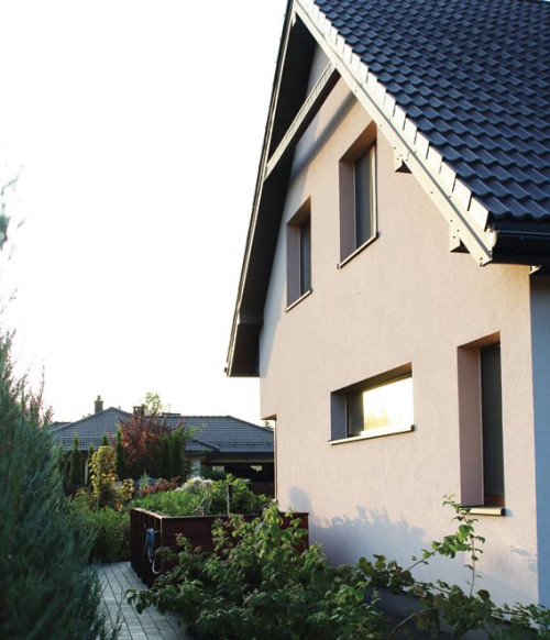

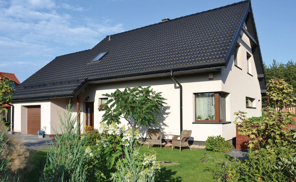

Dom o prostej bryle
Właściciel sam dobrał materiały budowlane i poprosił architekta o prostą bryłę.
Ściany z bloczków betonu komórkowego przykryto termoizolacją ze styropianu o grubości 20 cm i wykończono tynkiem silikonowym
Ściany z bloczków betonu komórkowego przykryto termoizolacją ze styropianu o grubości 20 cm i wykończono tynkiem silikonowym.

Na zdjęciu otwierającym: Na fundamencie z izolacją ułożono warstwę z pustaków ceramicznych, na nich dopiero mur z bloczków gazobetonowych. Nadproża i wieńce wylano z żelbetu.
