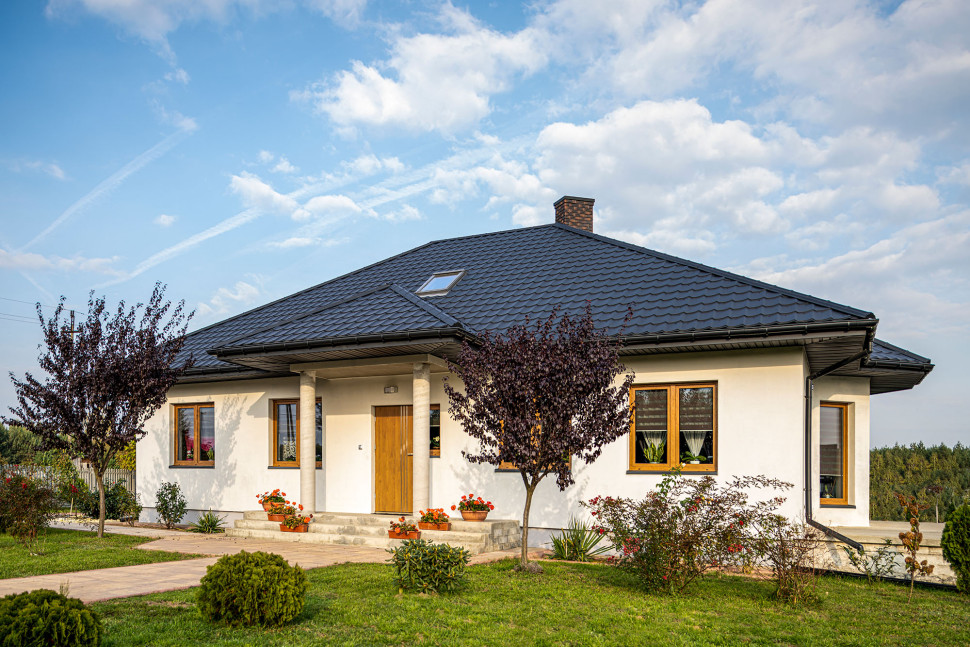

Blachodachówka Rubin PURMAT
Blachodachówka Rubin PURMAT (fot. Blachy Pruszyński)
