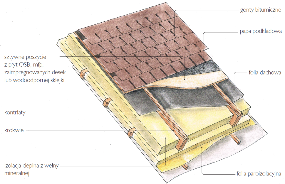

Układanie gontu bitumicznego - schemat
Układanie gontu bitumicznego.
Przyklejanie gontów bitumicznych

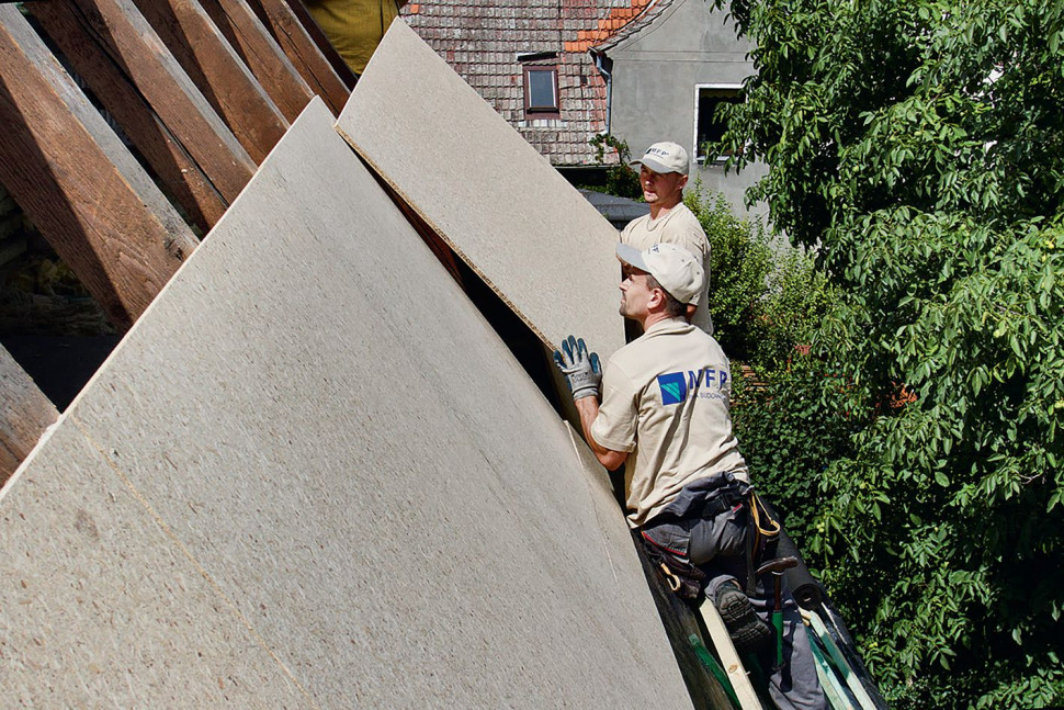

Gonty układa się na sztywnym poszyciu z wodoodpornych płyt drewnopochodnych o grubości 18-22 mm, zaimpregnowanych desek lub sklejki. Obecnie pod to pokrycie zaleca się też użycie specjalnych cienkich membran bitumicznych, modyfikowanych tworzywem SBS.
Układanie sztywnego poszycia na dachu
Gonty układa się na sztywnym poszyciu np. z wodoodpornych płyt drewnopochodnych. (fot. Pfleiderer)
Najpierw, w otworach wykonanych w sztywnym poszyciu, osadza się wywietrzniki połaciowe i kalenicowe. Potem przycina się pasy (bryty), odpowiednie do długości połaci. Mocuje się je gwoździami z płaską główką, zwanymi papiakami. Pasy gontów układa się na zakład (jego szerokość jest wskazana linią na każdym elemencie) i przybija gwoździami papowymi ocynkowanymi w wyznaczonych miejscach. Ważne jest, by główki gwoździ były przykrywane zakładkami następnych gontów, a łepek gwoździa znajdował się w jednej płaszczyźnie z górną powierzchnią wyrobu i jej nie uszkadzał.
