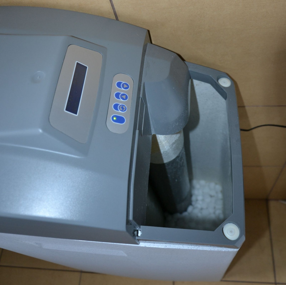

Wewnątrz zmiękczacza znajduje się kolumna ze złożem żywicowym
Wewnątrz zmiękczacza znajduje się kolumna ze złożem żywicowym.

  • Nie wyobrażamy sobie domu bez zmiękczacza! Radzimy go założyć od razu podczas urządzania kotłowni. Gdyby instalatorzy wtedy go zaproponowali, mogliby rozmieścić sprzęt bardziej ergonomicznie - przy obecnym układzie tracimy przestrzeń przeznaczoną na pralnię i suszarnię. Serwisanci sami do nas dzwonią co pół roku, umawiając się na wymianę filtrów sznurkowych i węglowego, sprawdzenie zmiękczacza. Ponieważ poleciliśmy im wielu klientów, ustalili niski koszt takiej usługi. Raz na 4-5 miesięcy wsypujemy do zmiękczacza 25 kg soli, a potem urządzenia samo ją pobiera. Płukanie złoża przeprowadza automat i następuje to w nocy o 3:00. Nie słyszymy tego, śpiąc na poddaszu.
