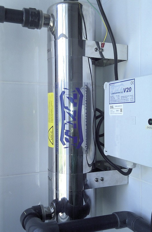

Lampa bakteriobójcza UV usunie z wody wszystkie mikroorganizmy i drobnoustroje. Takie urządzenia warto stosować również w celach profilaktycznych, wówczas wodę można pić bez przegotowania! Urządzenia montuje się na końcu stacji uzdatniania wody (fot. Ekonet)

Lampa UV składa się z dwóch zasadniczych części:
  1. Korpus ze stali kwasoodpornej. W nim umieszczony jest promiennik UV, wymieniany wg wskazań wytwórcy.
  2. Szafka sterownicza.

Miejsce montażu. Lampę bakteriobójczą UV przytwierdza się do ściany w pozycji pionowej lub poziomej. Potrzebne jest podłączenie do prądu.
