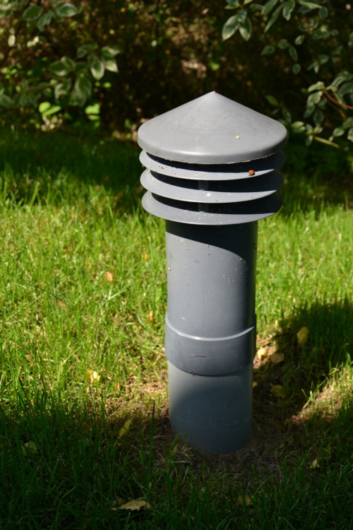

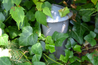

Rura wentylacyjna
Rura wentylacyjna usuwa gazy fermentacyjne

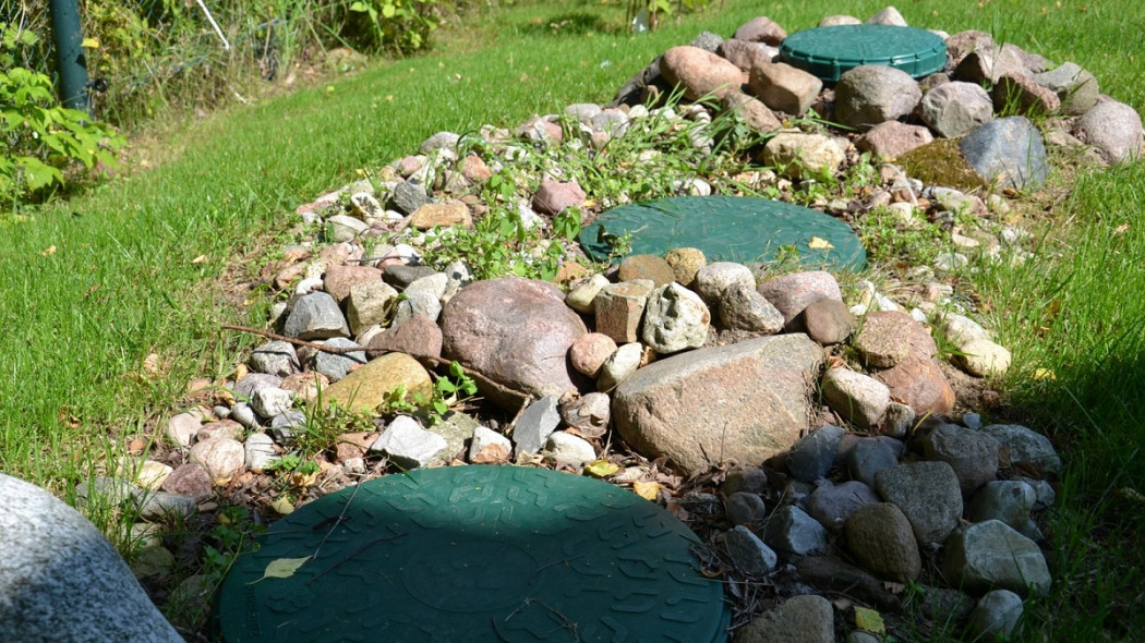

Zainteresowaliśmy się bliżej faktem, czy cofanie się ścieków z poletka filtracyjnego nie jest spowodowane zjawiskiem kolmatacji gruntu, czyli zatkania się przestrzeni między ziarnami otaczającego dreny tłucznia przez osady zawarte w ściekach. Ale po odkopaniu sporego fragmentu rur, nasz konsultant stwierdził, że są całkowicie drożne. Nie musieliśmy powtórnie ponosić kosztów wykonania drenażu rozsączającego ścieki. Przebudowa oczyszczalni była i tak droższa od budowy poprzedniej. Zamortyzuje się po 5-6 latach.

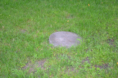

Pokrywa osadnika gnilnego
Pokrywa nad poprzednim osadnikiem gnilnym

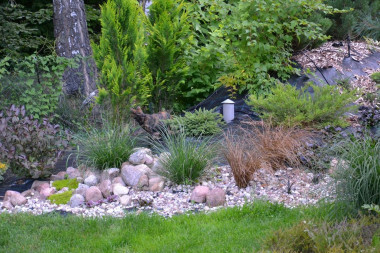

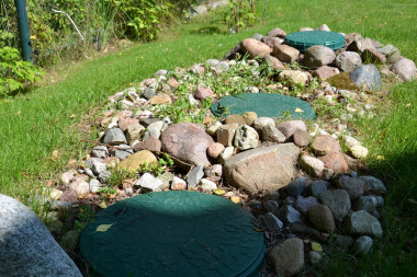

Rura napowietrzająca w nasypie nad poletkiem filtracyjnym - zanim rośliny się rozrosły i obecnie
