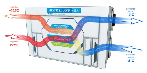

Rekuperator ma za zadanie dostarczyć do budynku odpowiednią ilość powietrza świeżego i usunąć z niego powietrze zużyte przy możliwie maksymalnym odzysku ciepła.
