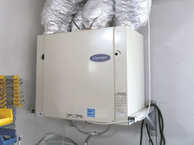

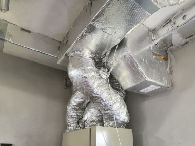

Centralę wentylacyjną zawieszono w kotłowni. Od centrali poprowadzono zaizolowane rury.

  • Wykonawca opracował szczegółowy projekt, według którego, podczas budowy domu, przygotowałem przeloty w stropach i ścianach. Później instalator poprowadził przez nie zaizolowane rury. Centralę zawiesił w kotłowni, przy garażu. Skropliny odprowadził rurką do kanalizacji. Na sterowniku ustawił tryb automatyczny, więc instalacja pracuje non stop bez mojej ingerencji. Jest to bardzo wygodne. Tylko w garażu słychać pracę centrali - znajduje się daleko od sypialni i nie przeszkadza domownikom we śnie. Układ działa cicho. Powietrze w pomieszczeniach jest świeże i bez kurzu, po prostu komfortowe! Jedynie przebywając na poddaszu w największe upały - zaczynamy, z żoną, myśleć o dodaniu klimatyzatorów.
  • Tylko zaraz po rozruchu systemu pojawiła się usterka - przepalenia się elektrycznego elementu w centrali. Serwisant stwierdził, że wynikła z chwilowych raptownych skoków napięcia w sieci energetycznej. W ramach gwarancji wymienił podzespół i awarie ustały. Prawdopodobnie instalator powinien zastosować odpowiednie zabezpieczenie od razu przy montażu. Od czasu tamtej naprawy system pracuje bezawaryjnie. Dwa razy w roku otwieram przedni panel centrali i wyjmuję filtry w celu ich odkurzenia. Przez 7 lat nie wymagały wymiany, jedynie czyszczenia.
