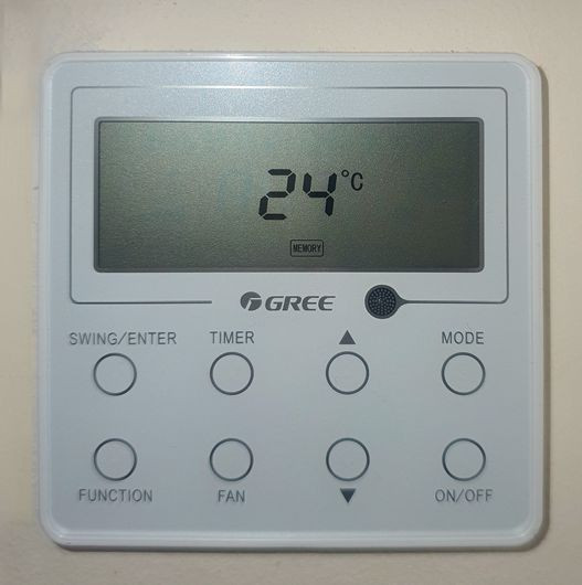

Przewodowy regulator ścienny klimatyzatora
W sypialni na poddaszu zamontowano przewodowy regulator ścienny.

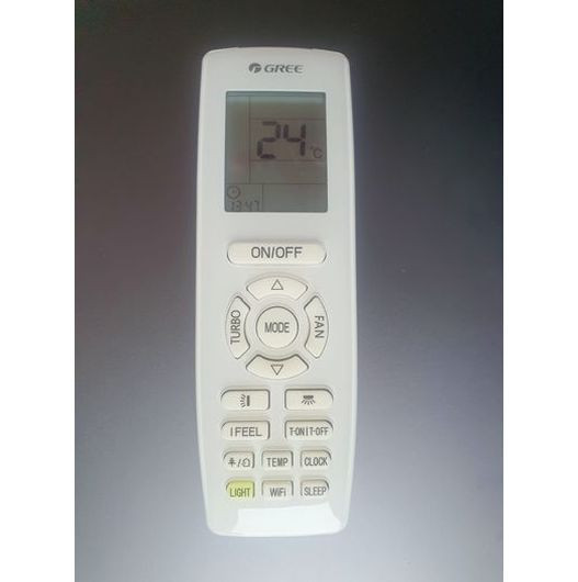

Pilot do obsługi klimatyzatora
Właściciele rzadko korzystają z bezprzewodowego pilota.

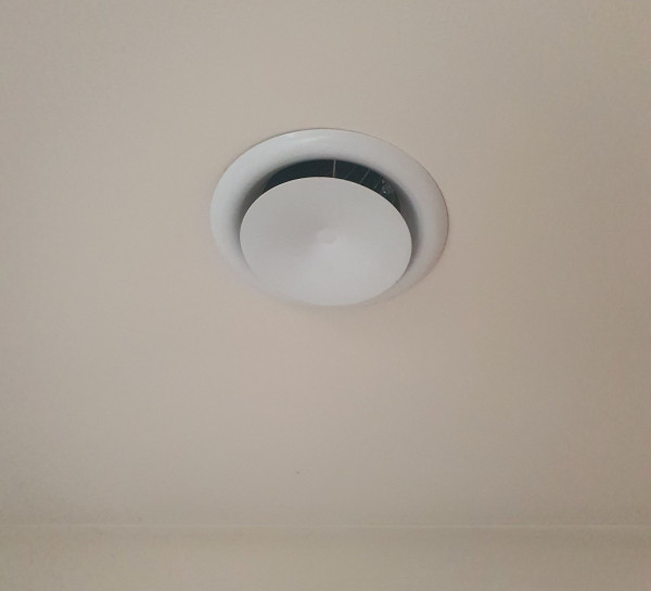

    Jeżeli chodzi o rurociąg klimatyzacji, to jego cztery odnogi poprowadzili po stropie, od króćca stalowego przy aparacie. Wykorzystali wyroby dobrze zaizolowane termicznie, wpuścili je do każdego pomieszczenia na poddaszu przez otwory wykonane w stropie. Zakończyli - okrągłymi anemostatami, a nie typowymi prostokątnymi kratkami, używanymi w instalacjach klimatyzacyjnych. To pozwoliło znacząco zmniejszyć koszt realizacji, radzę zwrócić na to uwagę. Tylko dzięki zmianie tych końcowych części i poprowadzeniu rurociągu na strychu, całościowy kosztorys udało się obniżyć z 17 000 zł do 11 000 zł.
    Polecam ulokowanie anemostatów w centralnym miejscu sufitu, bo wtedy powietrze nawiewane z góry, schłodzone lub ogrzane, rozprowadza się we wnętrzu najbardziej równomiernie. Dobre jest też to, że przy takim wariancie klimatyzacji, szum strumienia powietrza jest znikomy, prawie niesłyszalny (prędkość nawiewu można ustawiać). My do sterowania układem używamy najczęściej automatycznego przewodowego regulatora ściennego, który zamontowano w głównej sypialni na poddaszu. Poprosiliśmy o taką lokalizację - będzie szczególnie wygodna, gdy dzieci opuszczą dom, a ja i mąż się zestarzejemy. Poza tym odległość między nią i jednostką wewnętrzną jest mała, co bardzo ułatwiło ułożenie przewodów elektrycznych i montaż, np. gdybyśmy chcieli mieć regulator na parterze, nie uniknęlibyśmy kucia stropu i kilku ścian. Pilot, dołączony przez producenta do zestawu osprzętu, leży... w szufladzie biurka, rzadko go używamy. Ustawianie trybów pracy na regulatorze ściennym jest łatwe, intuicyjne.

Od jednostki wewnętrznej (na strychu) poprowadzono kanały (do czterech pomieszczeń) i każdy zakończono anemostatem
Od jednostki wewnętrznej (na strychu) poprowadzono kanały (do czterech pomieszczeń) i każdy zakończono anemostatem. Reszta osprzętu jest niewidoczna od strony wnętrza.
