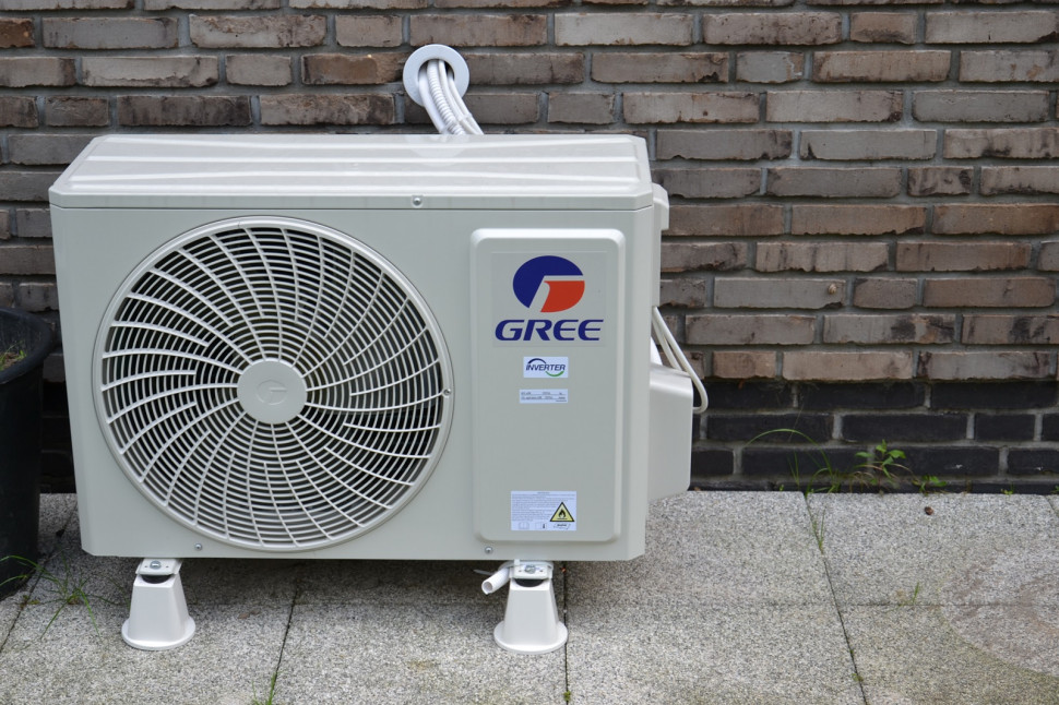

Jednostka zewnętrzna klimatyzatora i przejście instalacji przez trójwarstwowy mur
Jednostka zewnętrzna i przejście instalacji przez trójwarstwowy mur.

  • Kamil: Instalatorzy poprowadzili rury, wykorzystując istniejące kanały wentylacyjne schodzące do garażu, następnie skierowali je na zewnątrz i podłączyli do jednostki zewnętrznej, ustawionej na ścieżce przy północnej ścianie (tam przygotowali rurkę do odprowadzania skroplin do drenażu wokół budynku). Skropliny z jednostki wewnętrznej spływają do kanalizacji. Klimatyzacja nie schładza obu kondygnacji. Dół owszem, praktycznie cały, ale do gabinetu muszę wtłaczać zimne powietrze wentylatorem. Na górze natomiast klatka schodowa, pralnia i łazienka są schładzane, a pokoje tylko w minimalnym stopniu. Żeby odpowiednio obniżyć w nich temperaturę też trzeba użyć wentylatora do przekierowania powietrza.
