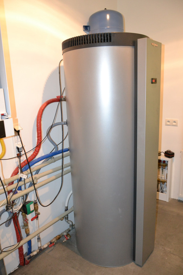

Powietrzna pompa ciepła do c.w.u.
Powietrzna pompa ciepła przygotowuje c.w.u. (ma wbudowany zasobnik o pojemności 300 l).

  • Michał: System z pompą ciepła jest bezobsługowy. Monterzy ustawili na regulatorach urządzeń odpowiednie parametry. Nie musiałem ich zmieniać, temperatura wody w kranie ma 46°C. W zasobniku wmontowanym w pompie, może się szybko ogrzać nawet do 65°C. Przy rodzinie czteroosobowej nigdy nie zabrakło ciepłej wody, także gdy płynęła jednocześnie z kilku kranów. W lecie działa tylko wężownica górna, służąca do przygotowywania c.w.u. W zimie włącza się dolna - współpracująca z kotłem na gaz i odpowiadająca za temperaturę w podłogówce.
    W lecie pompa ciepła schładza o 2-3°C pomieszczenia nagrzane od słońca. Zasysa powietrze z wnętrza domu, przekazuje ciepło wodzie w zasobniku, a potem wyrzuca w ten sposób schłodzone w przestrzeń kotłowni i dalej - żeby powietrze chłodne mieszało się z nagrzanym, w lecie otwieram drzwi do kotłowni przed pójściem spać lub wyjściem z domu. Taka prosta klimatyzacja sprawdza się w niedużym parterowym budynku. Dom w pierwszym roku jeszcze wysychał i jakiś czas korzystaliśmy z prądu budowlanego, więc trudno mi ocenić, w jakim stopniu system grzewczy z pompą jest energooszczędny. Niskie opłaty dają na to dużą nadzieję - łącznie za gaz zapłaciliśmy 3400 zł, a miesięczne rachunki za prąd wynoszą do 180 zł. Zmniejszą się po zamontowaniu ogniw fotowoltaicznych.
  • Co jest ważne w modelu pompy zasysającej powietrze z wnętrza kotłowni i reszty domu? Powinna pracować w pomieszczeniu o odpowiedniej kubaturze, dlatego chcąc mieć takie urządzenie, podczas wyboru projektu trzeba zwrócić na ten aspekt uwagę. Chociaż nasza pompa pobiera energię z powietrza wewnętrznego, jest cicha. W opisie parametrów podano 56 dB. Nie słychać jej z korytarza i sąsiedniej strefy dziennej.
  • Serwisant zapowiedział, że na tzw. mały przegląd pompy będzie przyjeżdżać raz w roku, łącząc z nim coroczny przegląd kotła. Na tzw. duży przegląd - co 2-3 lata.
