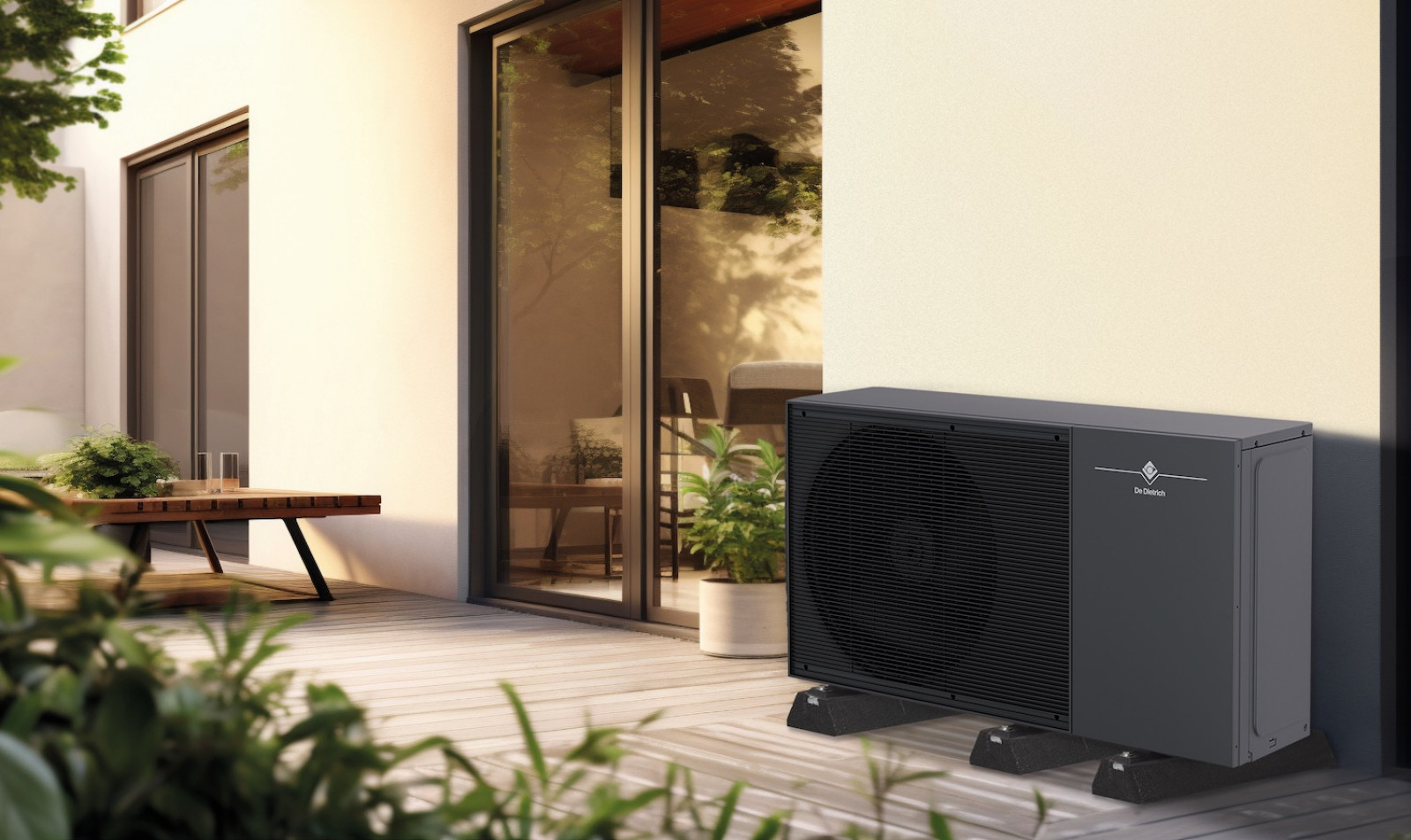

Wymiana pompy ciepła na nowszy model po kilku latach pracy nie ma sensu. Wyjątkiem jest sytuacja, gdy została ona źle dobrana lub jest bardzo słabej jakości, fot. GALMET
Nawet ci, którzy pompy ciepła już mają, szukają sposobu na poprawę efektywności ich pracy, albo nawet rozważają ich wymianę na inny model. Część pomp ciepła złej jakości zamontowanych w ciągu ostatnich kilku lat należałoby wymienić lub zasilane przez nie instalacje grzewcze poddać modernizacji. Wyjaśniamy, jakich błędów trzeba unikać wymieniając kocioł na pompę ciepła i co można poprawić.
Pompy ciepła już nie są tak chętnie kupowane przez właścicieli modernizowanych domów. Na forach słychać narzekania na temat źle dobranych pomp ciepła do domu, przewymiarowanych, o zbyt dużej mocy. Był to częsty proceder nieuczciwych sprzedawców, którzy doradzali droższe urządzenia. W przypadku pomp ciepła najbardziej pożądana jest ciągła praca, za to przy jak najniższej temperaturze podgrzewanej wody. Wówczas te urządzenia pracują w sposób najbardziej ekonomiczny. Kolejną przyczyną niezadowolenia było montowanie pomp ciepła w domach nieocieplonych. W takiej sytuacji pompa ciepła pobiera bardzo dużo prądu, a przy tym jest nieefektywna i nie zapewnia komfortu cieplnego w budynkach do tego nie przystosowanych, ze starymi grzejnikami.

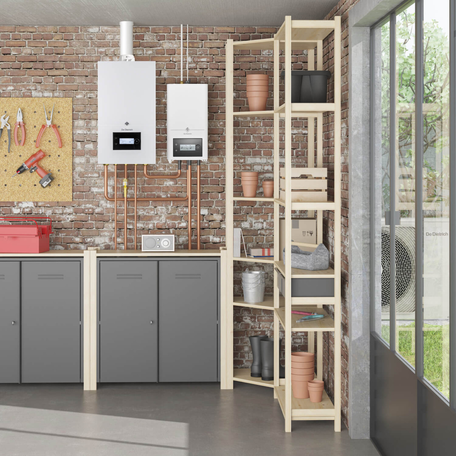

kocioł i pompa ciepła w domu
Kocioł i pompa ciepła to powszechnie stosowany w starszych budynkach układ biwalentny. Pompa wystarcza przez większość sezonu grzewczego, zaś w czasie dużych mrozów uruchomiony zostaje kocioł, fot. DE DIETRICH
Od lat jest on typowym rozwiązaniem podczas termomodernizacji domu. Tym bardziej, że wiele pomp powietrznych ma po prostu standardowo wbudowane elektryczne grzałki wspomagające. W istniejących domach dość popularny jest też inny wariant, mianowicie z pompą i kotłem. Bardzo często jest to ten sam kocioł, z którego korzystano przed założeniem pompy. Dzięki temu unika się wzrostu kosztów inwestycyjnych. Jednak coraz częściej kupowane są też nowe zestawy złożone z kotła oraz pompy ciepła.

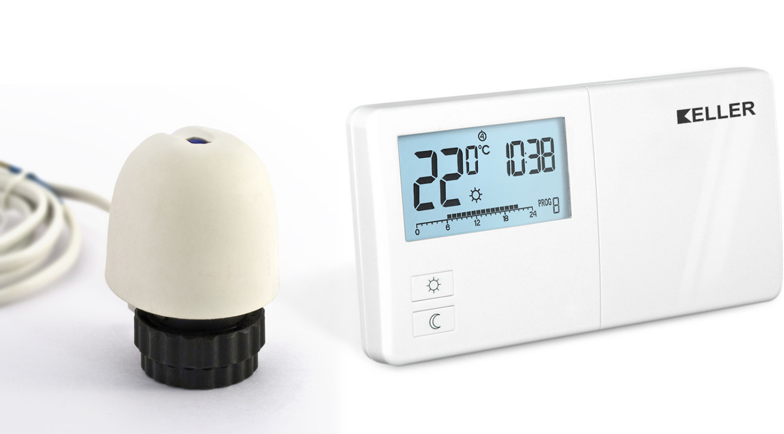

sterowanie automatyka pompa ciepła
Dodanie lepszego sterowania, regulacja hydrauliczna instalacji, wymiana grzejników to działania które mogą bardzo poprawić wydajność pracy pompy ciepła, fot. KELLER (GRUPA SBS)
Sterowanie ma bowiem zasadnicze znaczenie w kilku aspektach, gdyż od niego zależy:
  • zgodna współpraca wszystkich elementów instalacji c.o.;
  • koszty ogrzewania;
  • poziom komfortu termicznego w domu;
  • wygoda obsługi instalacji.
