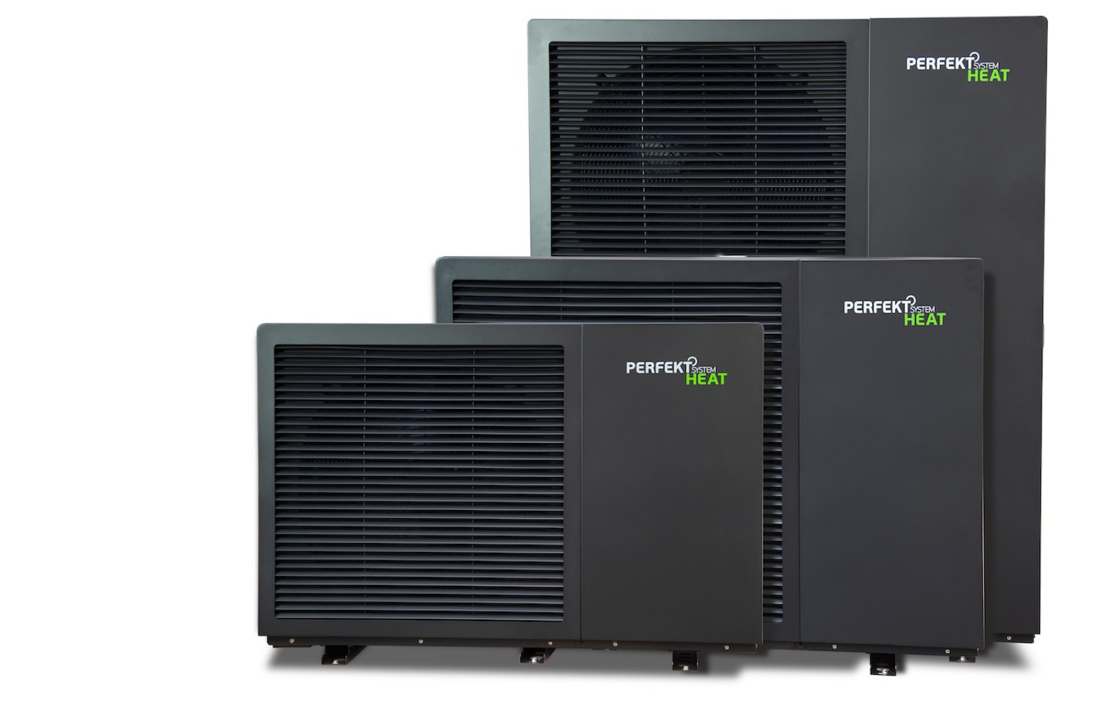

pompy ciepła jaka moc do domu
Pompę ciepła trzeba dobierać znacznie staranniej, niż kocioł. Nie bez powodu np. zróżnicowanie mocy jest bardzo duże, nawet u jednego producenta, fot. PERFEXIM
Rozwikłanie takiego splotu rozmaitych okoliczności często okazuje się trudne, wymaga wysiłku, czasu i wiedzy. Jednak jest niezwykle pożyteczne. Nie tylko dla kogoś, kto już ma pompę ciepła i dzięki tym działaniom zaczyna ona wreszcie funkcjonować lepiej i taniej. Również dla ludzi, którzy dopiero planują zakup pompy ciepła, wiedza oznacza możliwość zweryfikowania rzetelności ofert, uniknięcia kłopotów oraz bardzo poważnych nadmiernych wydatków.

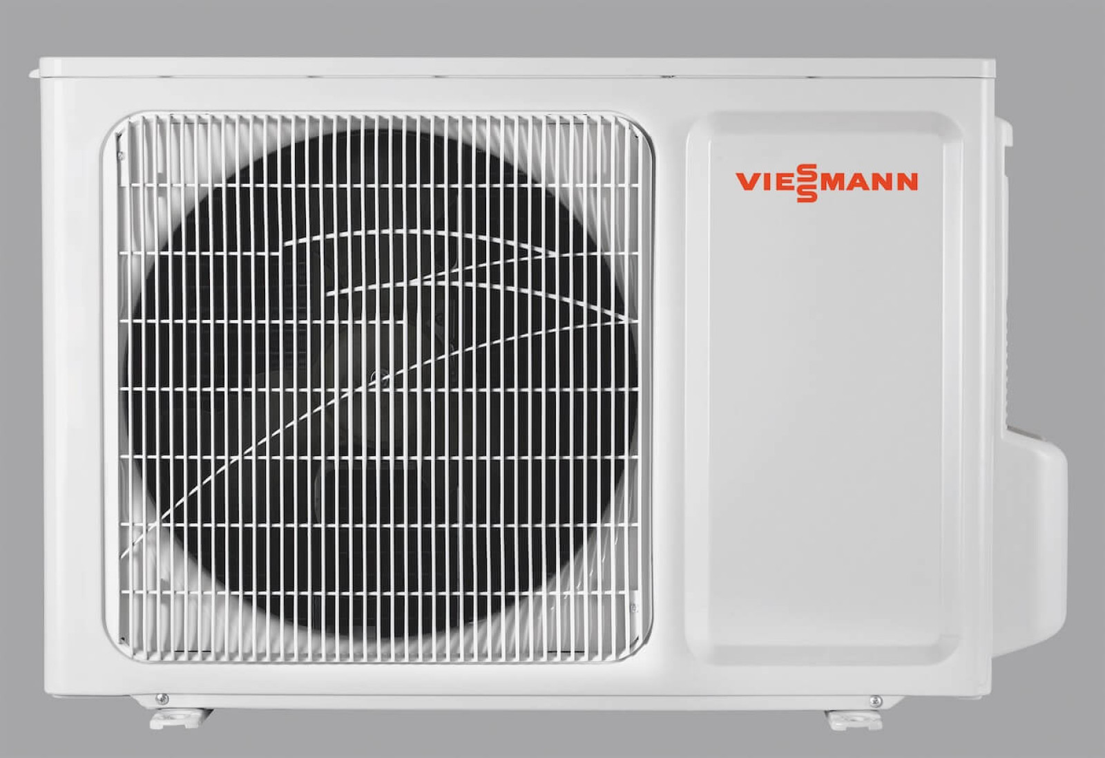

pompa ciepła jaki producent
Pompa ciepła ma działać efektywnie i służyć przez wiele lat. Renoma producenta jest więc ważnym kryterium wyboru, fot. VIESSMANN
Solidny sprzedawca, o ugruntowanej pozycji, sobie na takie rzeczy nie pozwala. To co sprzedaje ma jakość i parametry techniczne potwierdzone wiarygodnymi badaniami i certyfikatami. Ponadto nie będzie on myślał wyłącznie w kategoriach byle tylko sprzedać pompę ciepła (zarobić) tu i teraz, naciągając klienta.
Jeżeli te wszystkie warunki nie są spełnione, to musimy się liczyć z faktem, że teoretycznie świetne parametry danej pompy ciepła są takie jedynie na papierze, w katalogu. Po fachowym zbadaniu okazuje się zaś, że nie osiąga ona ani deklarowanej mocy, ani sprawności. Czyli pompa ciepła jest nie tylko nadmiernie energochłonna, ale i nieskuteczna. Co w praktyce oznacza, że będziemy nie tylko drogo płacić za ogrzewanie, ale jeszcze do tego będziemy marznąć w czasie większych mrozów, gdyż pompa ciepła nie będzie w stanie w pełni pokryć wówczas strat ciepła.

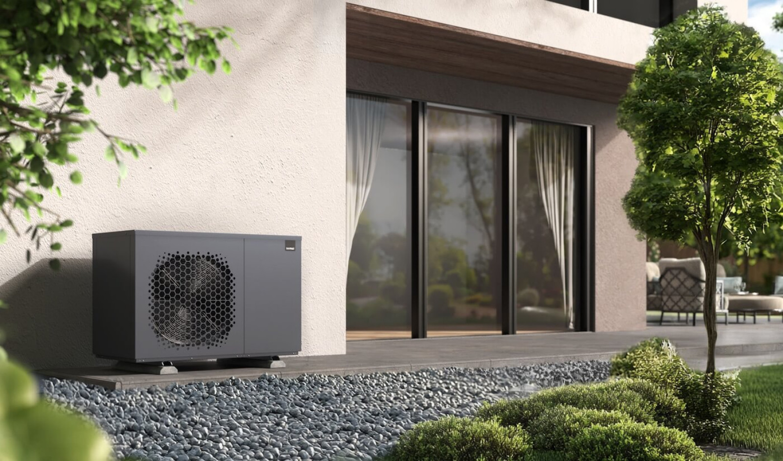

wybór pompy ciepła
Na parametry pompy ciepła nigdy nie powinniśmy patrzeć w oderwaniu od cech budynku, który ma ogrzewać. Dobre urządzenie, to takie, które dopasowano do konkretnego domu, fot. TERMET
Moc pompy ciepła może być po prostu za mała, albo przeciwnie - zbyt wysoka - co też bywa przyczyną kłopotów. Niezwykle ważne jest również dopasowanie temperatury zasilania, czyli temperatury wody w obiegu c.o. Wprawdzie generalnie pompy ciepła określa się jako urządzenia niskotemperaturowe, ale nie znaczy to, że nie ma pomiędzy nimi różnic. Niektóre modele pomp ciepła ewidentnie zaprojektowano z myślą o ogrzewaniu podłogowym i temperaturze zasilania w granicach 35-40°C. Wprawdzie są w stanie osiągnąć więcej (najczęściej do 55°C), ale wówczas ich sprawność oraz moc wyraźnie spada.
Co więcej, niektóre pompy ciepła typu powietrze/woda są w stanie dać na zasilaniu 55°C tylko w ograniczonym zakresie temperatury zewnętrznej. W efekcie podgrzewają wodę do 35°C nawet przy -20°C, zaś 55°C zapewniają tylko do np. -15°C. Ostatecznie więc nie bardzo się sprawdzają w domu z grzejnikami ściennymi.
Z kolei inne pompy ciepła są projektowane właśnie ze szczególnym uwzględnieniem konieczności zasilania grzejników. Te zapewniają 55°C lub nawet więcej na zasilaniu nawet przy -20°C. Wreszcie wybrane modele, tzw. wysokotemperaturowe, mogą zapewniać na zasilaniu jeszcze więcej, np. 70°C. Ostatecznie nie znaczy to jednak, że są lepsze od pozostałych pomp. Trzeba bowiem przeanalizować pełną charakterystykę pracy danego modelu pompy ciepła, w całym spodziewanym zakresie temperatury zewnętrznej oraz temperatury zasilania c.o. Pracując w reżimie niskotemperaturowym, czyli przy około 35°C na zasilaniu, konkretna pompa ciepła może być bardzo ekonomiczna, nawet jeżeli jej osiągi przy 55°C na zasilaniu są słabe.
Na rynku jest także sporo pomp ciepła, których moc i sprawność bardzo wyraźnie spada przy temperaturze zewnętrznej -10°C i niższej. Czy znaczy to, że są one złe i nie warto się nimi interesować? Bynajmniej nie, gdyż taka pompa ciepła może spisywać się świetnie w budynku, w którym przewidziano pracę tzw. szczytowego źródła ciepła. Korzysta się z niego tylko w czasie dużych mrozów, z pełną świadomością tego, że w tych warunkach pompa ciepła nie wystarczy, lub jej eksploatacja jest nieekonomiczna. Takim szczytowym źródłem ciepła może być kocioł, wbudowane w pompę grzałki elektryczne lub nawet kominek. Generalnie, jest to konwencjonalne źródło ciepła, które w razie potrzeby wspomaga lub całkowicie zastępuje pompę ciepła. Dawniej tworzenie takich układów było wręcz standardem w przypadku pomp powietrznych. Jednak i obecnie jest popularne w domach poddawanych termomodernizacji.
Z tych wszystkich przykładów płynie jeden zasadniczy wniosek - najlepsza pompa ciepła to taka, którą fachowo dobrano do potrzeb. Czyli uwzględniając zarówno specyfikację samego urządzenia, jak i warunki, w których będzie ono działać.

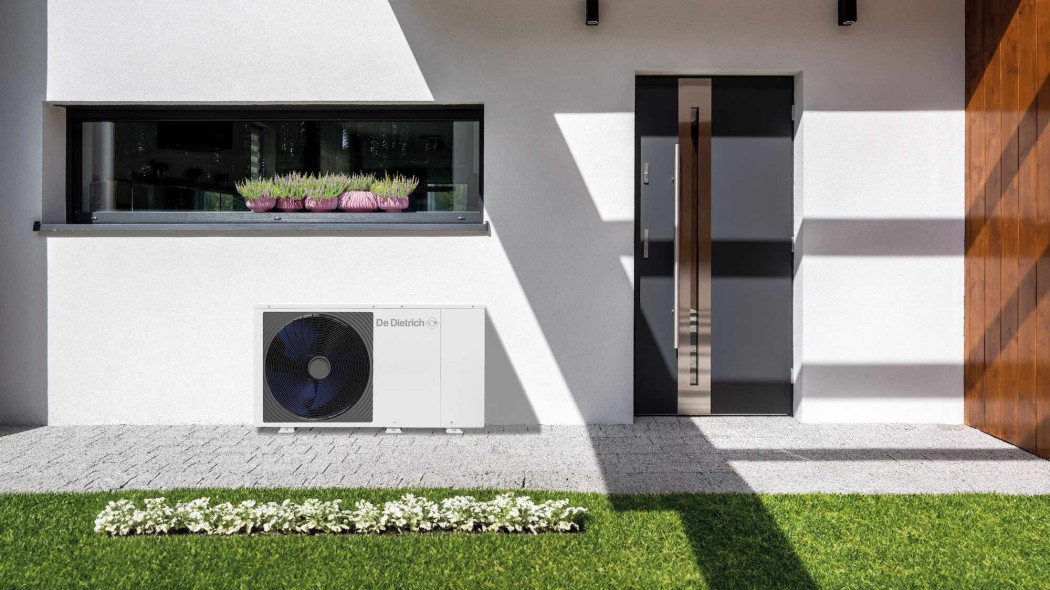

Fot. otwierająca: De Dietricht
