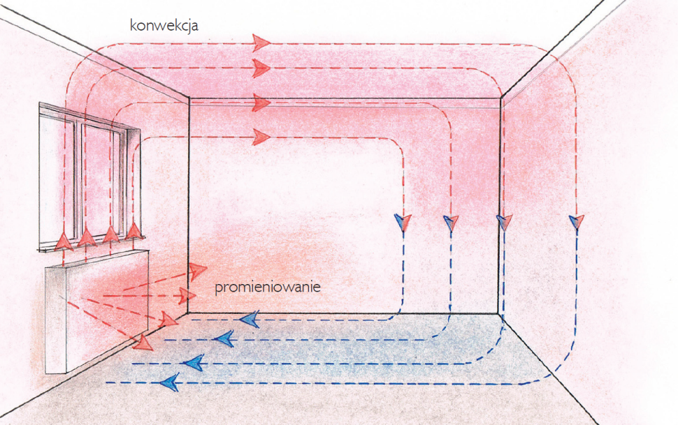

Schemat: Ogrzewanie grzejnikowe - dwa sposoby przekazywania ciepła do pomieszczenia
Ogrzewanie grzejnikowe - dwa sposoby przekazywania ciepła do pomieszczenia.

Promieniowanie ma przy tym decydujący udział (ok. 70%) w przypadku ogrzewania płaszczyznowego (podłogowego lub ściennego), co słusznie uważa się za ogromną zaletę podłogówki czy ciepłych ścian.
W przypadku grzejników większa część ciepła przekazywana jest natomiast dzięki konwekcji, a promieniowanie ma - w zależności od konstrukcji grzejnika - znaczenie mniejsze (15-35%) lub wręcz zupełnie marginalne.
Nie pozostaje to bez wpływu na odczucia przebywających w ogrzewanym pomieszczeniu osób. Samo nagrzanie powietrza wystarcza wprawdzie, by nie marznąć, ale nie daje miłego poczucia ciepła, które jest rezultatem promieniowania cieplnego ogrzanych obiektów znajdujących się w naszym otoczeniu (kto jeszcze pamięta klimat, jaki daje rozgrzany piec kaflowy?). Jedni są na to bardziej wrażliwi, inni mniej, ale nie ma nic dziwnego w tym, że w naszych wyposażonych w nowoczesne systemy grzewcze domach coraz większą popularność zdobywają kominki.
