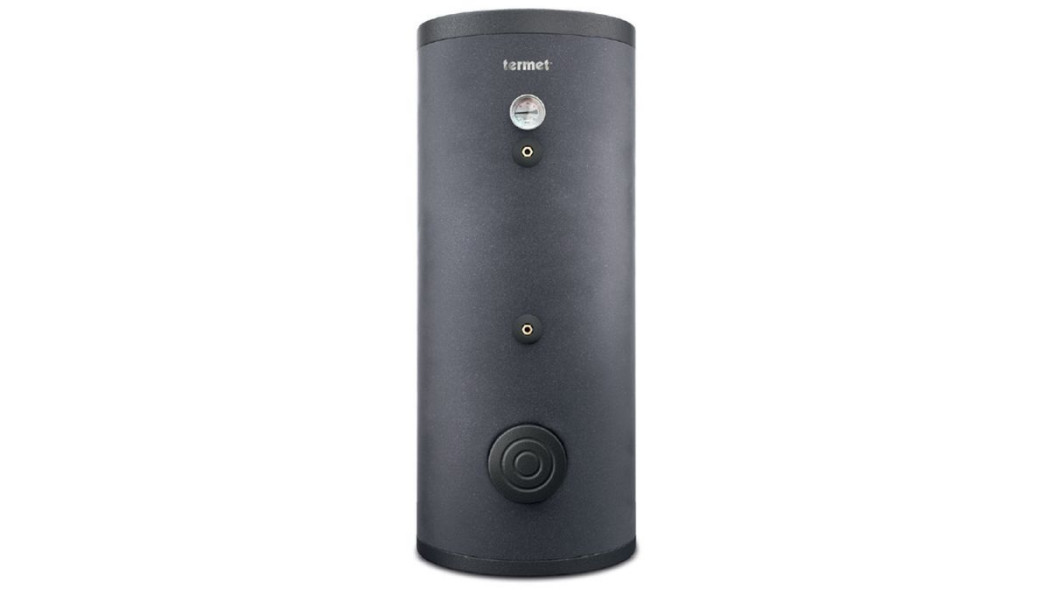

Wybierając zasobnik ciepłej wody użytkowej, inwestorzy często stają przed pytaniem: stal emaliowana czy stal nierdzewna? Na początku różnice mogą wydawać się niewielkie, jednak po 10 latach eksploatacji stają się odczuwalne.
Zasobniki emaliowane wykonane są ze stali węglowej, a ochronę przed korozją zapewnia warstwa ceramiczna. Ponieważ nawet najwyższej jakości emalia może mieć mikropęknięcia lub ulec uszkodzeniu podczas wieloletniej pracy, niezbędnym elementem ochrony jest anoda magnezowa. Jej zadaniem jest „przejmowanie” procesów korozyjnych, dlatego wymaga okresowej kontroli i wymiany.
Zasobnik ze stali nierdzewnej jest bardziej odporny, ponieważ materiał konstrukcyjny posiada właściwości antykorozyjne i nie wymaga dodatkowej powłoki ochronnej. W praktyce oznacza to mniejszą podatność na starzenie materiału, mniejsze wymagania serwisowe oraz niższe ryzyko perforacji zbiornika po wielu latach eksploatacji.
Po 10 latach użytkowania dobrze utrzymany zasobnik emaliowany może nadal pracować bezawaryjnie, jednak jego trwałość jest silnie uzależniona od jakości obsługi eksploatacyjnej: dbałości o stan anody i regularnych przeglądów. Z kolei dobrej jakości zasobnik nierdzewny zwykle oferuje większy margines bezpieczeństwa i stabilniejsze parametry pracy, co tłumaczy jego wyższą cenę oraz popularność w instalacjach nastawionych na wieloletnią, bezproblemową eksploatację.
