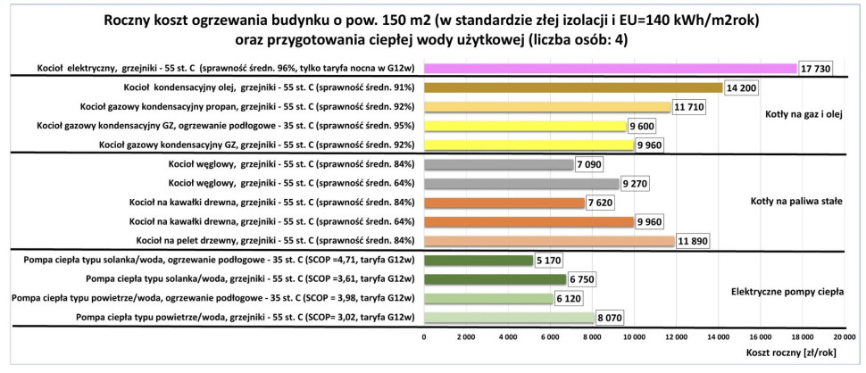

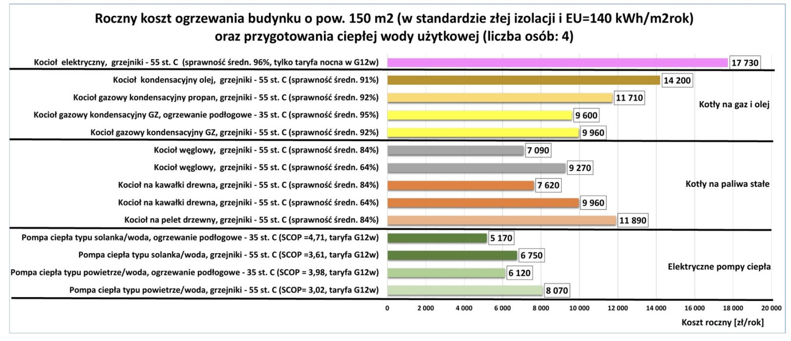

Budynek istniejący w standardzie EU 140
Rys. 1. Przykładowe roczne koszty ogrzewania budynku jednorodzinnego o powierzchni 150 m², o niskim standardzie energetycznym (EU 140 kWh/(m² · rok)), wraz z kosztem przygotowania ciepłej wody użytkowej dla 4-osobowej rodziny. Dane uwzględniają koszty energii w II kw. 2026 r.
Zgodnie z zasadami programu „Czyste Powietrze”, w budynkach o zapotrzebowaniu na energię powyżej 140 kWh/(m²·rok) przedsięwzięcie powinno doprowadzić do obniżenia tego wskaźnika do poziomu nie wyższego niż 140 kWh/(m²·rok) oraz do zmniejszenia zużycia energii co najmniej o 40%. Oznacza to, że w tej grupie budynków program wspiera przede wszystkim kompleksową modernizację, a nie tylko samą wymianę źródła ciepła; wymiana źródła jest potrzebna wtedy, gdy istniejące źródło nie jest efektywne.
W budynkach o tak niskim standardzie energetycznym dowolne zastosowane źródło ciepła będzie generować relatywnie wysokie koszty ogrzewania. Ilustruje to wykres na rys. 1 dotyczący istniejącego budynku w standardzie EU 140 kWh/(m²·rok). Koszty ogrzewania są w nim nawet o 60 proc. wyższe niż dla standardu EU 80, który stanowi kolejną pozycję w naszym zestawieniu. Według analiz POBE, roczne wydatki na ogrzewanie i przygotowanie ciepłej wody użytkowej wynoszą obecnie w takim domu około 8070 zł dla pompy ciepła powietrze-woda współpracującej z grzejnikami, około 6120 zł dla pompy ciepła powietrze-woda z ogrzewaniem podłogowym, około 6750 zł dla gruntowej pompy ciepła z grzejnikami oraz około 5170 zł dla gruntowej pompy ciepła z ogrzewaniem podłogowym. Dla porównania: roczny koszt ogrzewania i przygotowania c.w.u. dla kotła gazowego kondensacyjnego wynosi około 9960 zł przy zastosowanych grzejnikach i 9600 zł przy podłogówce, dla kotła na pelet drzewny około 11 890 zł, dla kotła na olej opałowy około 14 200 zł, a dla kotła elektrycznego około 17 730 zł.

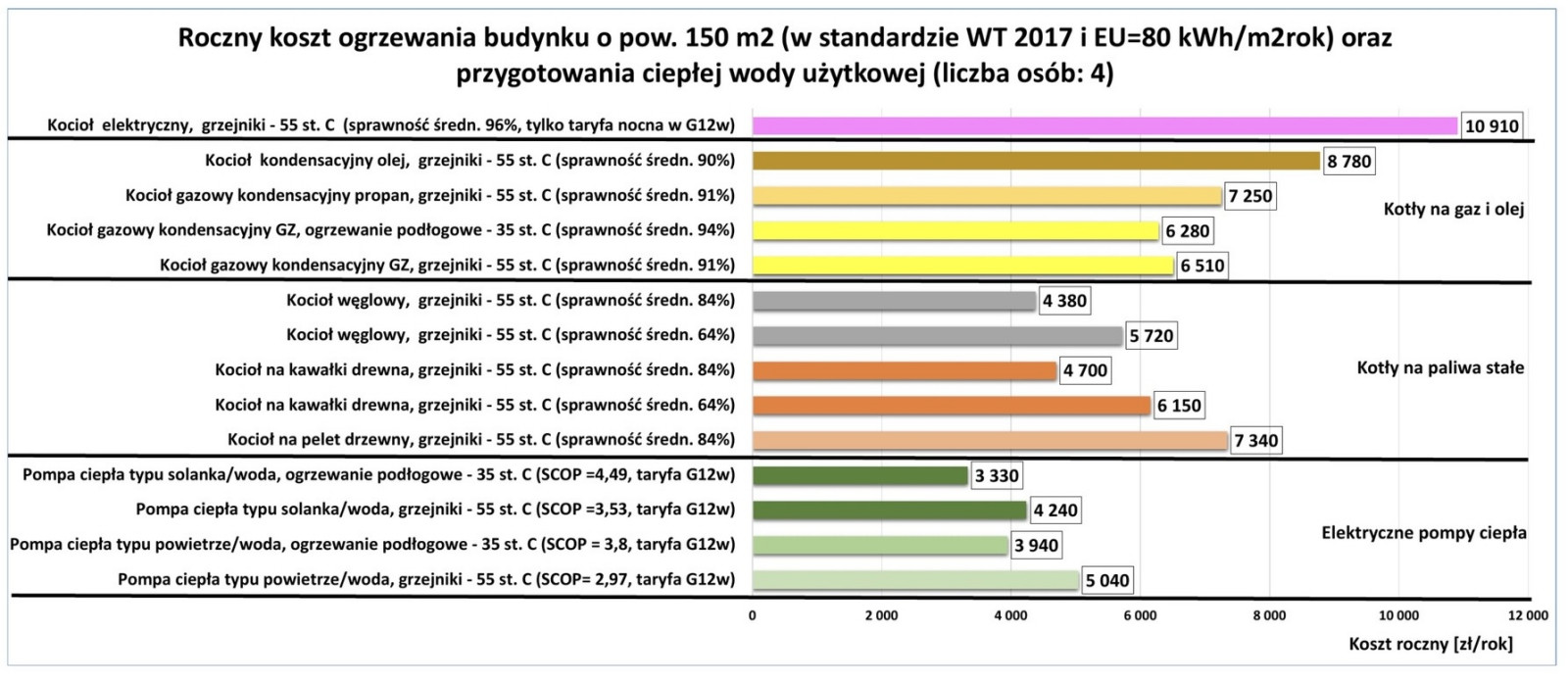

Budynek istniejący w standardzie EU 80
Rys. 2. Przykładowe roczne koszty ogrzewania budynku jednorodzinnego o powierzchni 150 m², o zapotrzebowaniu na energię użytkową do ogrzewania EU 80 kWh/(m²·rok), wraz z kosztem przygotowania ciepłej wody użytkowej dla 4-osobowej rodziny. Dane uwzględniają koszty energii w II kwartale 2026 r.
Najniższy próg energetyczny z programu „Czyste Powietrze”, czyli EU 80 kWh/(m²·rok), to wartość, poniżej której nie jest przewidziane dofinansowanie do termomodernizacji budynku. Jest to również maksymalny poziom zapotrzebowania na energię użytkową, do jakiego muszą zejść budynki z przedziału EU 80-140 kWh/(m²·rok), gdy korzysta się z dofinansowania na ich termomodernizację. Jednocześnie, podobnie jak poprzednio, musi być spełniony warunek redukcji tego zapotrzebowania o 40 proc.
Koszty zaopatrzenia w ciepło budynku istniejącego w standardzie EU 80 kWh/(m²·rok) przedstawia wykres na rys. 2. W tym wariancie roczny koszt ogrzewania i c.w.u. wynosi około 5040 zł dla pompy ciepła powietrze-woda z grzejnikami, około 3940 zł dla pompy ciepła powietrze-woda z ogrzewaniem podłogowym, około 4240 zł dla gruntowej pompy ciepła z grzejnikami i około 3330 zł dla gruntowej pompy ciepła z podłogówką. Z kolei dla kotła gazowego kondensacyjnego to około 6510 zł przy grzejnikach i 6280 zł przy podłogówce, dla kotła na pelet drzewny około 7340 zł, dla olejowego około 8780 zł, a dla kotła elektrycznego około 10 910 zł rocznie.

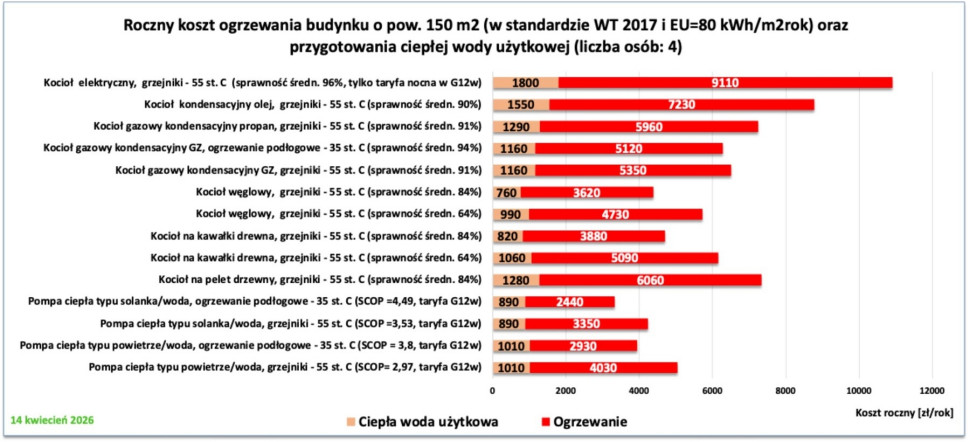

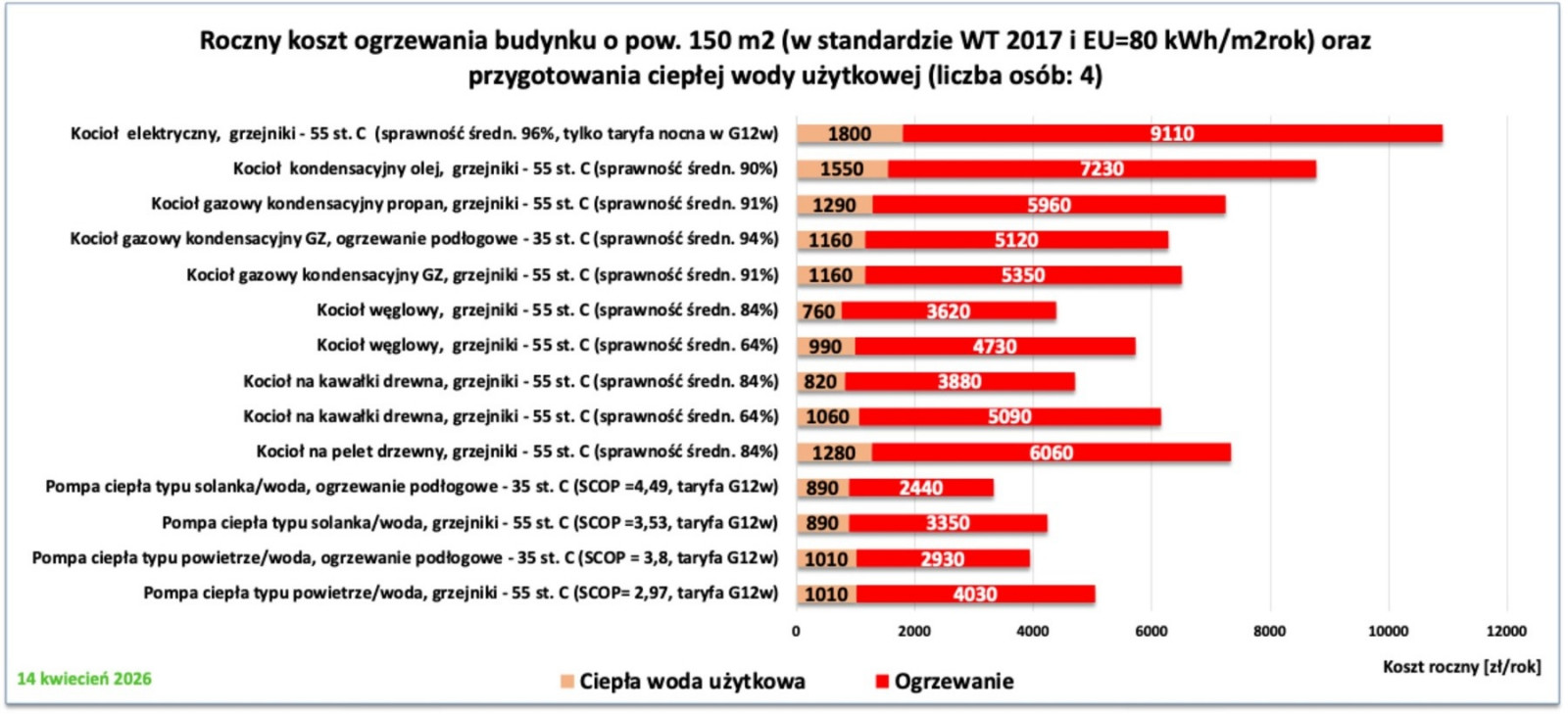

Rys. 3. Przykładowe roczne koszty zaopatrzenia w ciepło budynku jednorodzinnego o powierzchni 150 m², o zapotrzebowaniu na energię użytkową do ogrzewania EU 80 kWh/(m²·rok), z podziałem na koszty przygotowania ciepłej wody użytkowej dla 4-osobowej rodziny oraz koszty ogrzewania pomieszczeń. Dane uwzględniają koszty energii w II kwartale 2026 r.
Przyjrzyjmy się także kolejnemu wykresowi, na rys. 3. Pokazuje on szczegółowe rozbicie rocznych kosztów w budynku istniejącym o standardzie EU 80 kWh/(m²·rok) na dwa składniki: koszty ogrzewania pomieszczeń oraz koszty przygotowania ciepłej wody użytkowej. To ważne uzupełnienie wykresu 2, ponieważ pokazuje, że o różnicach między technologiami grzewczymi decydują przede wszystkim koszty ogrzewania pomieszczeń, natomiast wydatki na c.w.u. dla różnych źródeł ciepła są znacznie bardziej zbliżone.
W przypadku pomp ciepła roczne koszty ciepłej wody użytkowej wynoszą 890-1010 zł rocznie, natomiast koszty ogrzewania budynku mieszczą się w przedziale od około 2440 zł do 4030 zł. Najniższe łączne roczne koszty ogrzewania osiąga gruntowa pompa ciepła współpracująca z ogrzewaniem podłogowym − około 890 zł dla c.w.u. i 2440 zł dla ogrzewania. Dla pompy ciepła powietrze-woda z ogrzewaniem podłogowym jest to odpowiednio około 1010 zł i 2930 zł, a dla wariantu z grzejnikami około 1010 zł i 4030 zł.
Dla kondensacyjnych kotłów na gaz ziemny koszty przygotowania c.w.u. wynoszą około 1160 zł rocznie, ale koszty samego ogrzewania budynku są już wyraźnie wyższe − około 5120 zł dla instalacji podłogowej i około 5350 zł dla instalacji grzejnikowej. W przypadku kotła na pelet drzewny koszty te wynoszą odpowiednio około 1280 zł dla c.w.u. i około 6060 zł dla ogrzewania, a przy oleju opałowym około 1550 zł i 7230 zł.
Wykres 3 bardzo dobrze pokazuje, że w budynku o standardzie EU 80 największe różnice między technologiami, jeśli chodzi o wysokość rachunków za ciepło wynikają z kosztów ogrzewania pomieszczeń. To właśnie dlatego w analizie opłacalności systemu grzewczego kluczowe znaczenie ma nie tylko cena paliwa czy energii, ale także sprawność całego układu, rodzaj instalacji odbiorczej i standard energetyczny budynku.

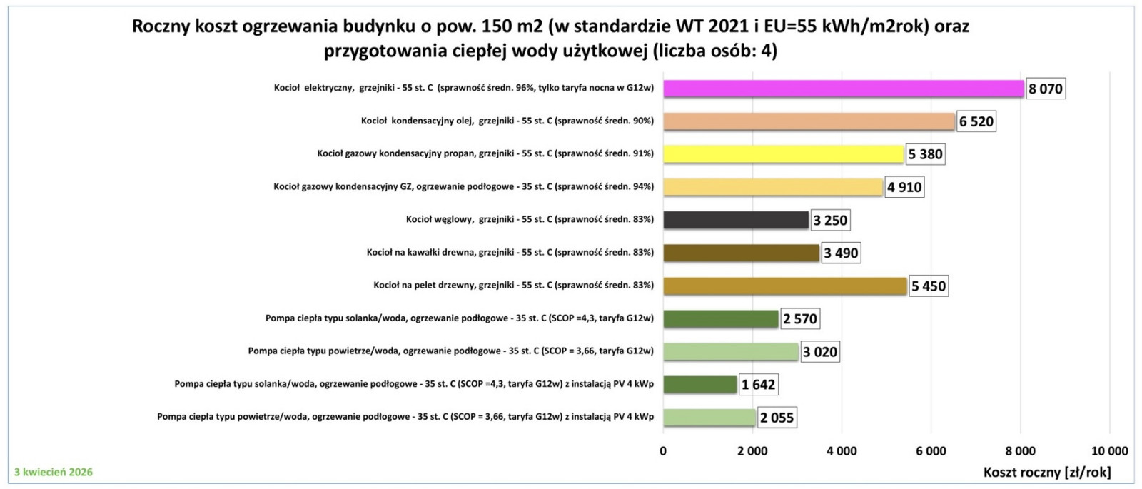

Nowy budynek w standardzie WT 2021
Rys. 4. Przykładowe roczne koszty ogrzewania nowego budynku jednorodzinnego o powierzchni 150 m², zrealizowanego zgodnie z minimum wymogów Warunków Technicznych 2021 (EU = 55 kWh/(m²·rok)), wraz z kosztem przygotowania ciepłej wody użytkowej dla 4-osobowej rodziny. Dane uwzględniają koszty energii w II kwartale 2026 r.
Wykres na rys. 4 pokazuje koszty w nowym budynku jednorodzinnym spełniającym minimalny standard WT 2021 (Warunki Techniczne z 2021 roku), czyli odpowiadającym poziomowi EU = około 55 kWh/(m²·rok). W tym przypadku roczny koszt ogrzewania i c.w.u. wynosi około 3020 zł dla pompy ciepła powietrze-woda z ogrzewaniem podłogowym i około 2570 zł dla gruntowej pompy ciepła z podłogówką.
Wykres pokazuje również dwa warianty współpracy z instalacją fotowoltaiczną o mocy 4 kWp: wtedy koszty roczne spadają odpowiednio do około 2055 zł dla pompy powietrznej i około 1642 zł dla pompy gruntowej. Dla porównania: roczny koszt ogrzewania i przygotowania c.w.u. dla kotła gazowego kondensacyjnego z ogrzewaniem podłogowym wynosi około 4910 zł, kocioł na pelet drzewny około 5450 zł, na olej opałowy około 6520 zł, a kocioł elektryczny około 8070 zł.

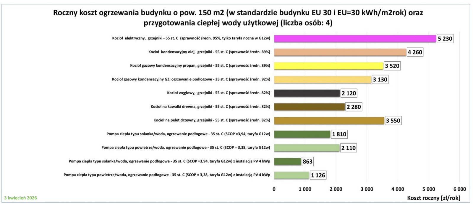

Nowy budynek w standardzie EU 30
Rys. 5. Przykładowe roczne koszty ogrzewania nowego budynku jednorodzinnego o powierzchni 150 m², zrealizowanego w nowym standardzie branżowym EU 30 (EU = 30 kWh/(m²·rok)), wraz z kosztem przygotowania ciepłej wody użytkowej dla 4-osobowej rodziny. Dane uwzględniają koszty energii w II kwartale 2026 r.
Najniższe koszty eksploatacyjne w całym zestawieniu dotyczą standardu EU 30 kWh/(m²·rok) dla nowych budynków, co ilustruje wykres na rys. 5. Różnice w wydatkach na ciepło, w porównaniu do nowego budynku spełniającego jedynie podstawowe wymogi WT 2021, są znaczące – poprawa standardu skutkuje minimalizacją wydatków oraz zdecydowanie większą ich „odpornością” na zmiany cen energii i paliw.
W budynku w standardzie EU 30 roczny koszt ogrzewania i c.w.u. wynosi około 2110 zł dla pompy ciepła powietrze-woda z ogrzewaniem podłogowym i około 1810 zł dla gruntowej pompy ciepła z podłogówką. Przy współpracy z instalacją PV 4 kWp koszty spadają jeszcze bardziej − do około 1126 zł dla pompy powietrznej i około 863 zł dla pompy gruntowej.
Z kolei dla kotła gazowego kondensacyjnego z ogrzewaniem podłogowym koszt wynosi około 3130 zł, dla kotła na pelet drzewny około 3550 zł, dla olejowego około 4260 zł, a dla kotła elektrycznego około 5230 zł rocznie.

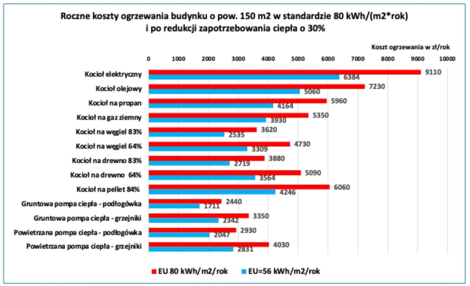

Stare dane klimatyczne zawyżają zapotrzebowanie na ciepło nawet o 30%
Warto zaznaczyć, że rzeczywiste zapotrzebowanie na ciepło użytkowe do ogrzewania pomieszczeń jest obecnie wyraźnie niższe niż wynika z metodologii opartej na archaicznych, ale wciąż obowiązujących danych klimatycznych z lat 1971-2000. Analizy Krajowej Agencji Poszanowania Energii, które zostały wykonane w ramach tworzenia standardu energetycznego EU 30, czyli nowego standardu zmierzającego do bezemisyjnych domów jednorodzinnych, pokazują, że przy uwzględnieniu zaktualizowanych danych klimatycznych z lat 2001-2020 rzeczywiste wartości zapotrzebowania budynków na ciepło EU mogą być dziś niższe nawet o 25-35%. Nowe dane klimatyczne zostały opracowane w 2023 r. w ramach projektu TLM 2000 przez dr inż. Piotra Narowskiego z Politechniki Warszawskiej.
Uwzględnienie aktualnych danych klimatycznych z lat 2001-2020 oznacza na przykład, że budynek kwalifikowany dziś na poziomie zapotrzebowania na energię użytkową EU 80 kWh/(m²·rok) może w rzeczywistości odpowiadać poziomowi zapotrzebowania około 56 kWh/(m²·rok) – ilustruje to wykres na rys. 6. Z kolei budynek charakteryzujący się EU 140 kWh/(m²·rok) może być bliższy wartości około 100 kWh/(m²·rok). Przekonuje to o pilnej potrzebie wprowadzenia zmian w metodologii świadectw charakterystyki energetycznej budynków oraz modyfikacji zasad dotyczących audytu energetycznego.
Rys. 6. Przykładowe roczne koszty ogrzewania budynku jednorodzinnego o powierzchni 150 m², o zapotrzebowaniu na energię użytkową do ogrzewania EU 80 kWh/(m²·rok): porównanie kosztów przy nominalnym zapotrzebowaniu na energię do ogrzewania oraz po redukcji tego zapotrzebowania o 30%. Analiza oparta jest na obowiązującej metodologii oraz na porównaniu danych klimatycznych z lat 1971–2000 i 2001–2020. W obliczeniach uwzględniono koszty energii w II kwartale 2026 r.
