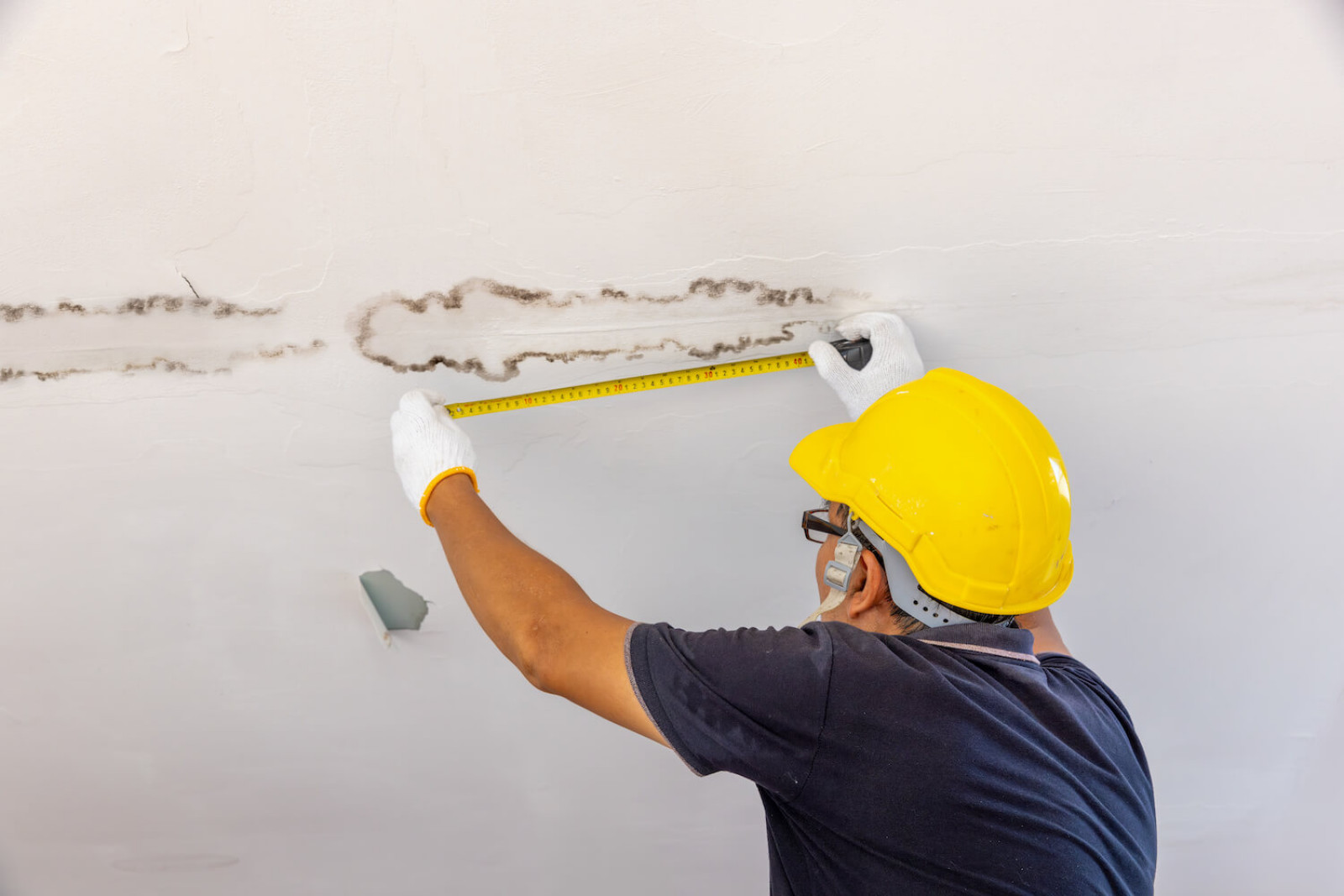

Specjalista w kasku ochronnym mierzy uszkodzenie sufitu po zalaniu i rozwoju pleśni
Zalanie sufitu sprzyja rozwojowi grzybów i pleśni. W takich przypadkach warto skonsultować się z fachowcem, który oceni skalę uszkodzeń i zaproponuje skuteczne działania, fot. Adobe Stock

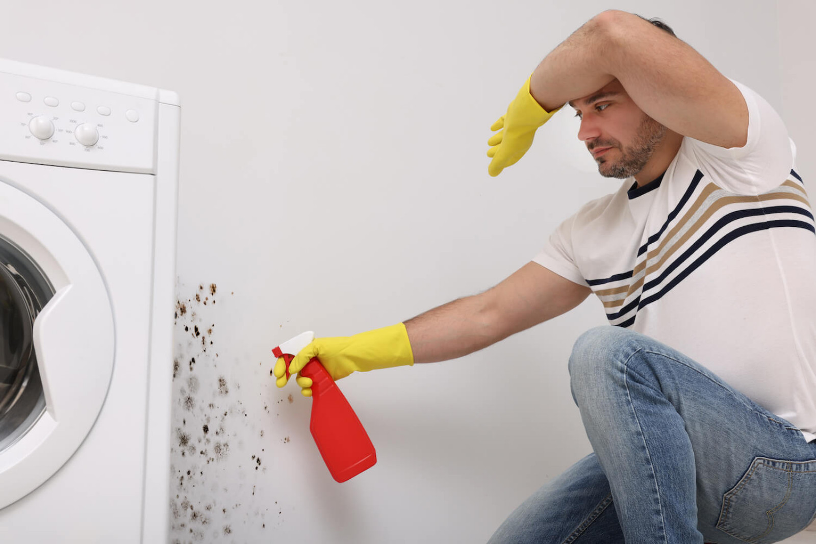

Mężczyzna w rękawicach ochronnych usuwa pleśń ze ściany przy pralce za pomocą środka w sprayu
Pleśń na ścianie w pobliżu pralki to znak, że wentylacja łazienki jest nieskuteczna. Czas działać zanim problem się pogłębi, fot. Adobe Stock
