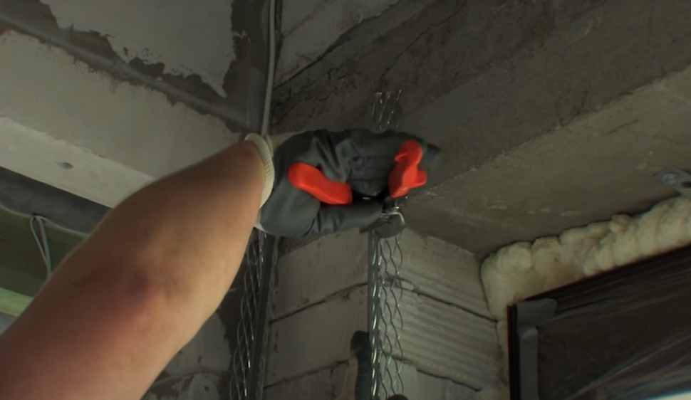

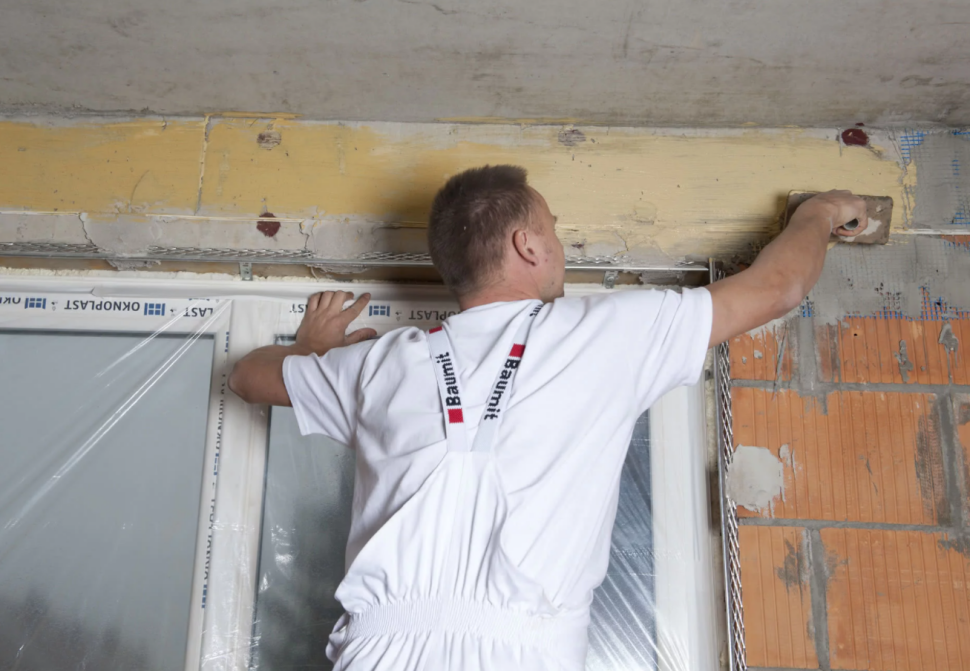

Montaż siatki zbrojeniowej
Krok 1. Wzmocnienie naroży otworów okiennych i drzwiowych siatką zbrojącą oraz montaż profili zgodnie z systemem, fot. Baumit.

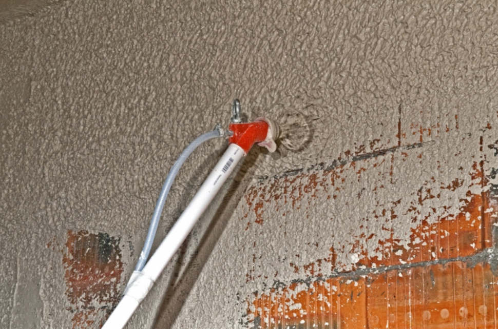

Nałożenie szprycu
Krok 2. Wykonanie obrzutki, jeśli jest wymagana dla danego podłoża i zaprawy. Jej grubość, pokrycie powierzchni oraz czas dojrzewania należy przyjąć zgodnie z kartą techniczną produktu, fot. Baumit.

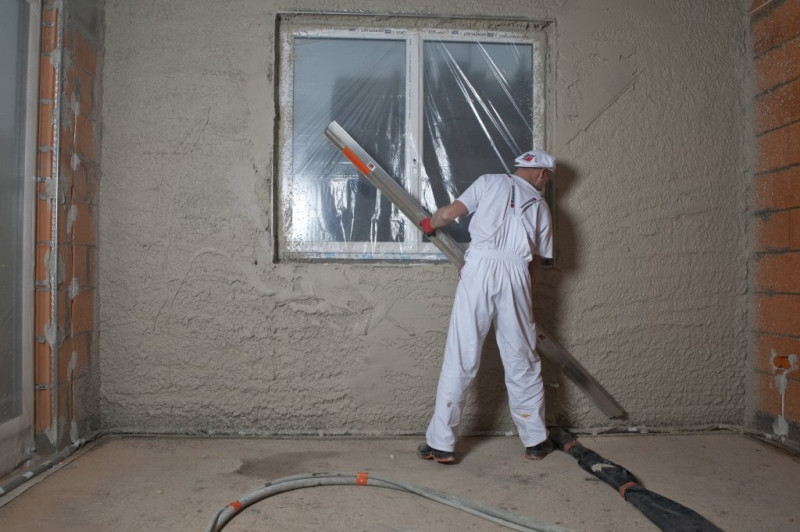

Ściąganie tynku łatą H
Krok 4. Ściągnięcie i wstępne wyrównanie tynku łatą H, uzupełnienie braków i ponowne wyrównanie powierzchni, fot. Baumit.

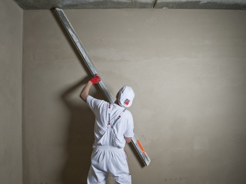

Trapezowanie
Krok 6. Ścinanie lub wyrównanie dojrzewającej powierzchni łatą trapezową w momencie wskazanym przez producenta zaprawy, fot. Baumit.

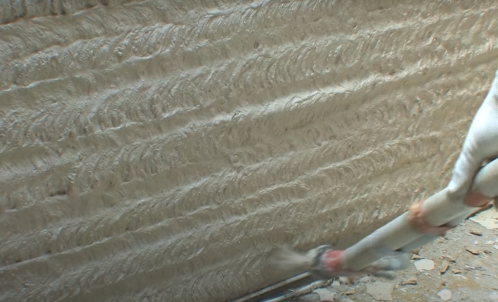

Nakładanie tynku gipsowego
Krok 2. Natrysk jednej warstwy tynku. Typowa minimalna grubość na ścianach wynosi około 8 mm, a na sufitach zakres jest zwykle bardziej ograniczony; wiążące są dane z karty wybranego produktu, fot. Knauf.

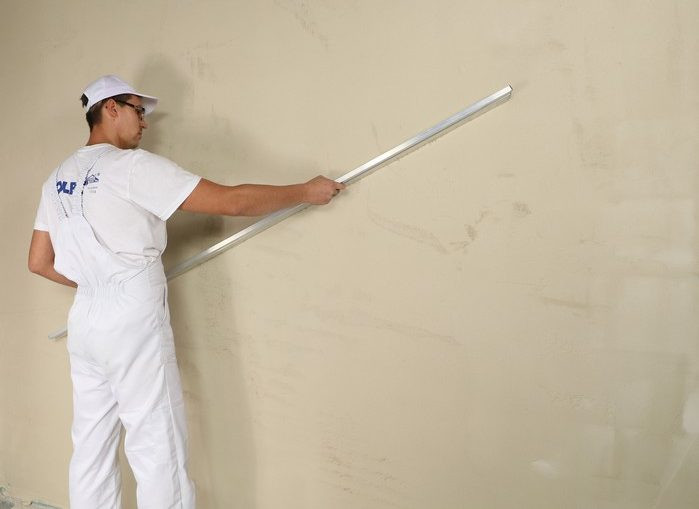

Ściąganie tynku gipsowego łatą H
Krok 3. Ściągnięcie warstwy tynku łatą H, uzupełnienie ubytków i ponowne wyrównanie, fot. Knauf.

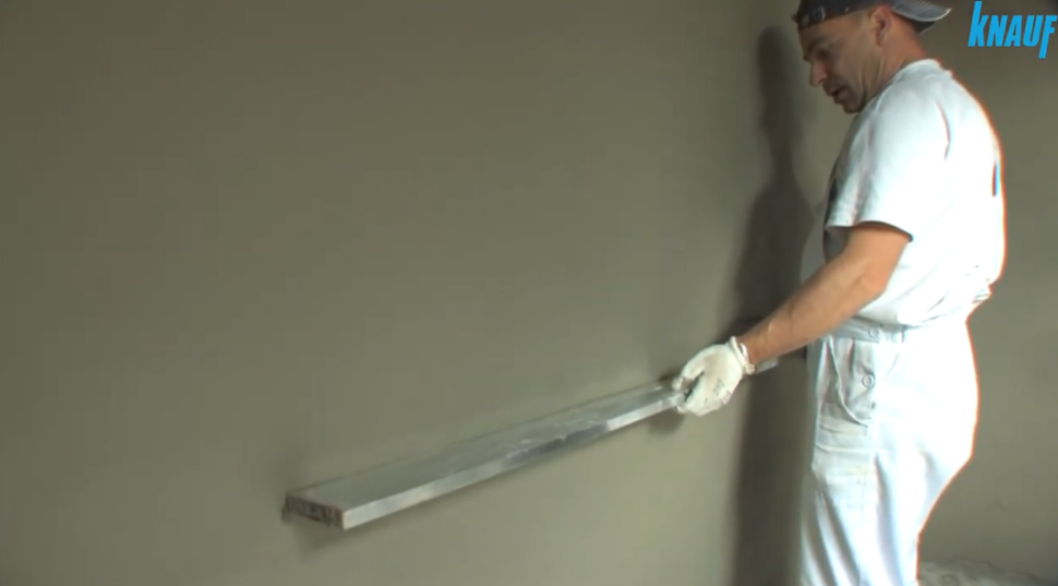

Piórowanie tynku gipsowego
Krok 5. Piórowanie, czyli usuwanie drobnych nierówności długą szpachlą powierzchniową, fot. Knauf.

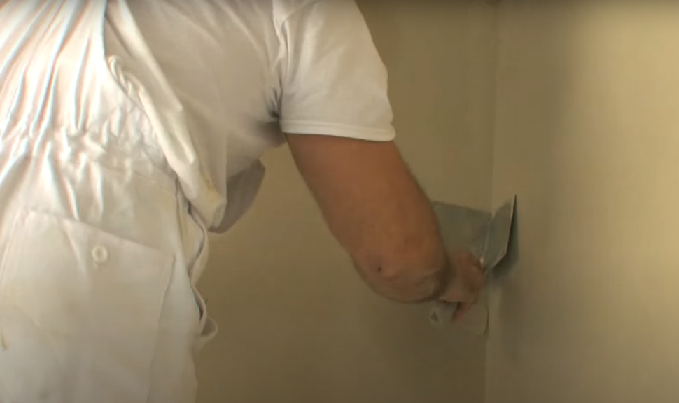

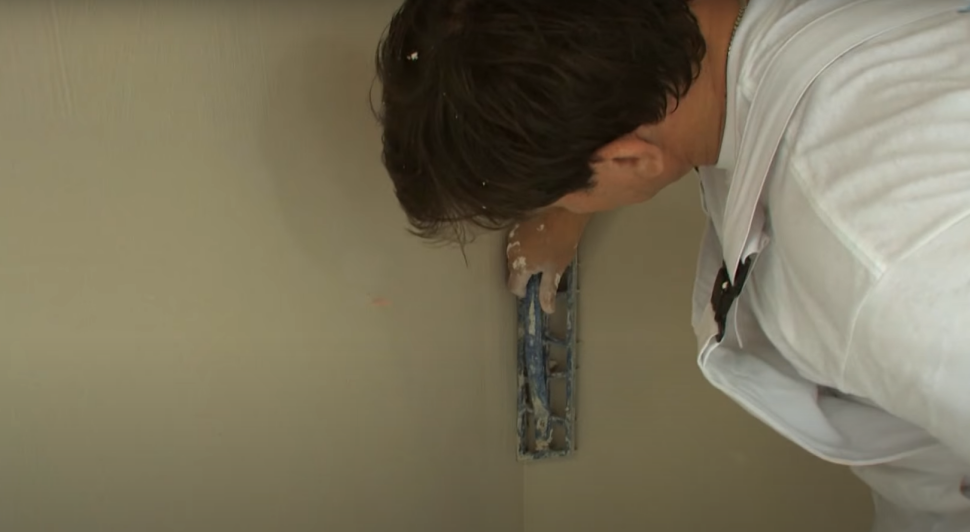

Wyprowadzenie narożników heblem kątowym
Krok 7. Wyprowadzenie narożników i kontrola geometrii powierzchni, fot. Knauf.
Obróbka narożników
Krok 8. Końcowe wygładzenie powierzchni piórem lub blichówką oraz obróbka narożników wewnętrznych, fot. Knauf.
