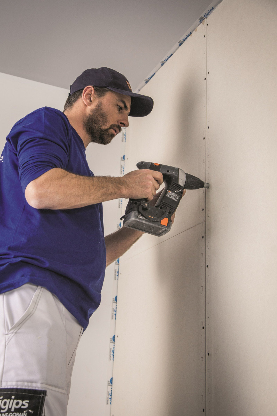

Montaż płyt gipsowo-kartonowych na ścianach
Zastąpienie tradycyjnych tynków mokrych płytami gipsowo-kartonowymi znacznie skraca czas wykańczania ścian. (fot. Rigips)

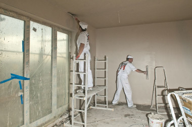

Prawidłowe przygotowanie podłoża to istotny element prac tynkarskich
Prawidłowe przygotowanie podłoża to istotny element prac tynkarskich. Idealna ściana powinna być równa, sucha i niepyląca. Ważne jest również, aby równomiernie chłonęła wodę, a podłoże było wolne od wykwitów oraz pozbawione rys i pęknięć. (fot. Baumit)

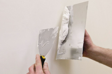

Gładź tynkarska - nakładanie
Aby uzyskać idealnie gładką ścianę lub sufit, na otynkowaną już powierzchnię trzeba nałożyć gładź tynkarską. (fot. Greinplast)
