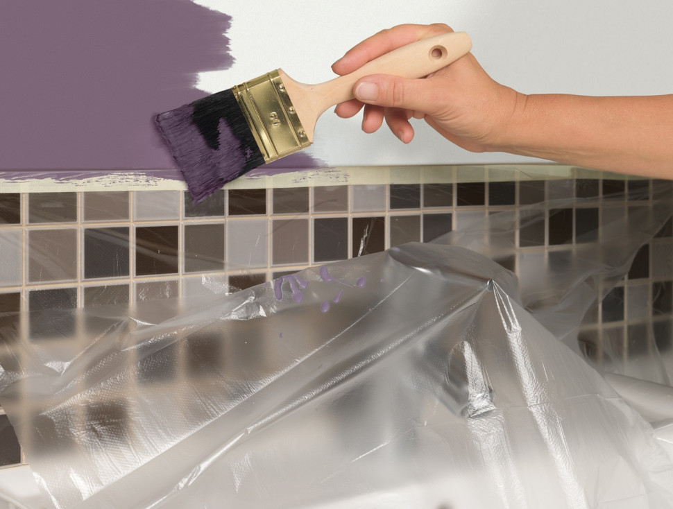

Ściany odkurzamy i myjemy ciepłą wodą z dodatkiem detergentu (nie stosujemy zawierających nabłyszczacze płynów do mycia naczyń) - dobrze jest sięgnąć po mydło malarskie. Dokładnie czyścimy narożniki i łączenia ścian z sufitem. Taśmami malarskimi zabezpieczamy krawędzie okien i drzwi, a folią meble, które zostają w pomieszczeniu, i podłogę. Drobne uszkodzenia wypełniamy zaprawą gipsową lub szpachlówką do tynku.
Pęknięcia warto poszerzyć, pogłębić i zwilżyć przed uzupełnieniem. Szczeliny na styku otynkowanych ścian i płyt gipsowo-kartonowych wypełniamy akrylem. Plamy usuwamy wodą z mydłem malarskim i zamalowujemy farbą izolującą. Wyczyszczone ściany gruntujemy - co zwiększa przyczepność farby i zmniejszając chłonność podłoża, redukuje jej zużycie.
Zbazpieczenie malowanej powierzchni przy pomocy taśmy i folii malarskiej
Taśmą i folią malarską zabezpieczamy powierzchnie, których nie chcemy pomalować i pobrudzić. (Fot. Tesa)

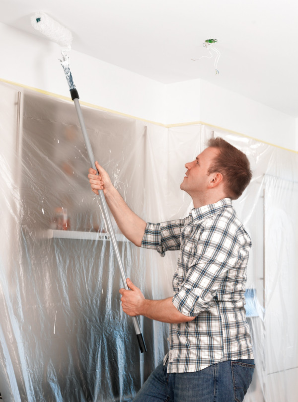

Sufit malowany wałkiem osadzonym na trzonku
Sufit malujemy wałkiem na trzonku, od okna w głąb pomieszczenia (Fot. Tesa)
Zaczynamy od sufitów - malujemy pasami, które odchodzą od okna w głąb pomieszczenia. Malowanie ścian zaczynamy od narożników. Pierwszą warstwę można wykonać pędzlem, bo ten lepiej wciera farbę w podłoże. Do warstwy finalnej lepszy będzie równo kryjący wałek - pędzel (szczególnie przy gęstej farbie) pozostawi na ścianie ślady po włosiu.
