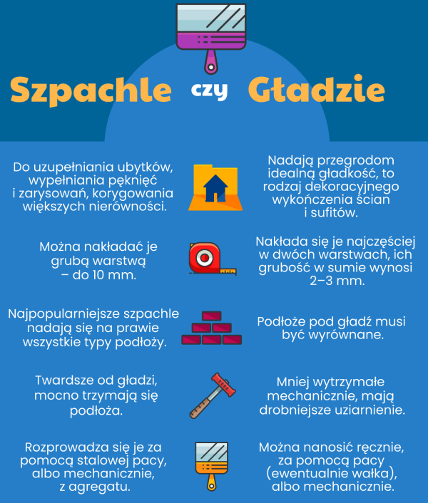

Infografika: Szpachle czy gładzie? Porównanie właściwości

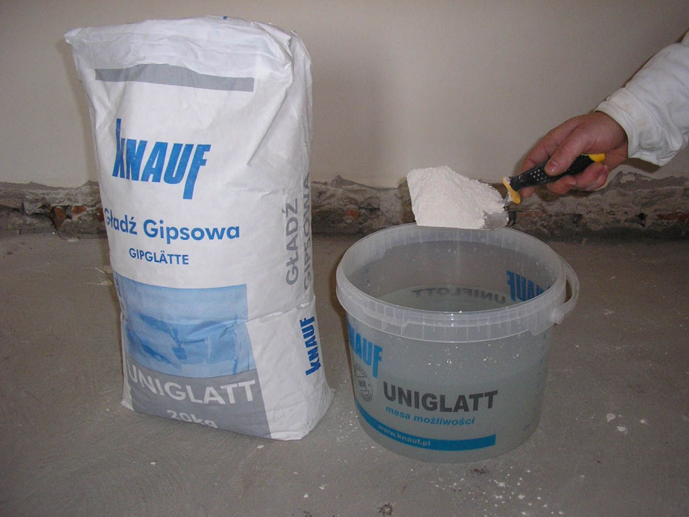

 Przygotowanie zaprawy.
Krok 2. Przygotowanie zaprawy. Gładzie dostępne są jako gotowa masa lub w postaci sypkiej, do rozrobienia z wodą. Proporcje mieszanki muszą być zgodne z zaleceniami zawartymi na opakowaniu produktu. (fot. Knauf)
