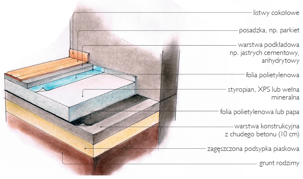

Tego rodzaju podłogi budujemy w domach bez podpiwniczenia. Muszą one spełniać wymagania wytrzymałościowe oraz chronić przed przenikaniem wilgoci z ziemi i ucieczką ciepła.
Na początku, na wyrównanym podłożu, z którego usunięto humus, układa się podsypkę. To 15-20 cm zagęszczanego mechanicznie piasku, żwiru lub pospółki. Na podsypce wylewany jest chudziak, czyli warstwa chudego betonu (C 8/10), zatartego na gładko, o grubości 8-10 cm. Na beton idzie izolacja przeciwwilgociowa z grubej folii budowlanej lub papy podkładowej. Kolejna warstwa to ocieplenie, grubości 12-20 cm, ze styropianu odmiany dach/podłoga lub polistyrenu ekstrudowanego XPS. Izolację termiczną najlepiej układać w dwóch warstwach na tzw. mijankę. Na niej rozkłada się folię budowlaną, która zapobiega wnikaniu wylewki betonowej w szczeliny między płytami. Na folii układany jest jastrych, o grubości co najmniej 5 cm, oddylatowany od ścian taśmą brzegową bądź cienkimi paskami styropianu. Wylewkę cementową warto zazbroić siatką przeciwprężną z drutu stalowego lub zastosować tzw. zbrojenie rozproszone z włókien polipropylenowych, co zwiększa stabilność podkładu i zapobiega jego pękaniu. Ostatnia warstwa to posadzka.
Schemat: Układ warstw podłogi z wylewką betonową: na gruncie

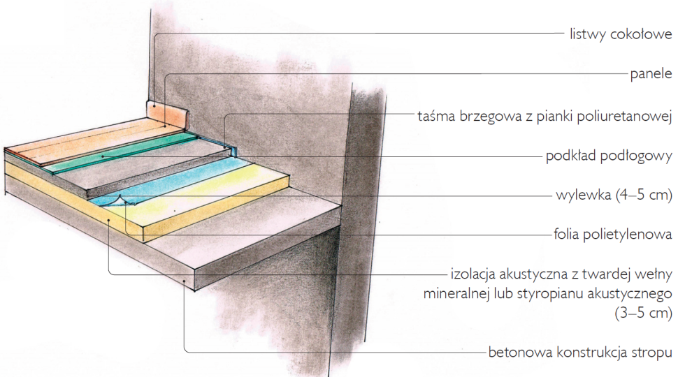

Gdy strop, na którym budujemy podłogę, rozdziela pomieszczenia użytkowe, znaczenie ma izolacyjność akustyczna tej przegrody. Kiedy oddziela pokoje od nieogrzewanej piwnicy czy garażu, potrzebna jest izolacja termiczna, zwykle umieszczana po stronie chłodniejszej.
W rozwiązaniu z betonową wylewką, bezpośrednio na stropie rozkładana jest izolacja akustyczna z płyt z wełny mineralnej, pianki poliuretanowej lub specjalnych odmian styropianu, o grubości 3-5 cm. Na nie daje się folię polietylenową, która zabezpiecza przed wnikaniem wylewki w warstwę izolacji. Na foli rozkładany jest jastrych o grubości przynajmniej 4 cm. Musi być oddylatowany od ścian i słupów piankową taśmą albo paskami styropianu. Na jastrychu układa się posadzkę, również oddzieloną od ścian, i w ten sposób powstaje tzw. podłoga pływająca, która dobrze izoluje akustycznie.
Schemat: Układ warstw podłogi z wylewką betonową: na żelbetowym stropie

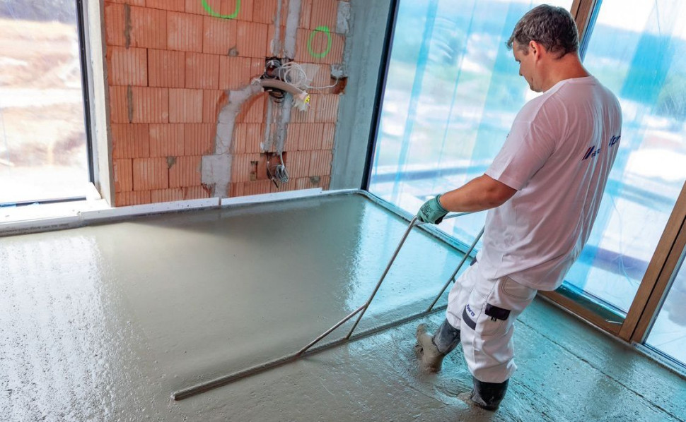

Wylewka może być tradycyjna, czyli cementowa lub anhydrytowa. Ta druga ma kilka cech, które sprawiają, że jest świetnym uzupełnieniem wodnego ogrzewania podłogowego.
Wylewka anhydrytowa to płynna masa wytwarzana na bazie spoiwa anhydrytowego, czyli odwodnionego gipsu. Łatwo ją równomiernie rozprowadzić i wypoziomować. Płynna masa dokładniej otula rury i lepiej wypełnia przestrzeń między nimi, co ułatwia przekazywanie ciepła. Za połączeniem anhydrytu z podłogówką przemawia też jego dobre przewodnictwo cieplne - nagrzewa się szybciej. Różnice nie są jednak duże, ponadto dostępne są tzw. płynne jastrychy cementowe, o zbliżonej konsystencji. Ponieważ zaprawa anhydrytow wiąże bezskurczowo, nie ma potrzeby stosowania zbrojenia.
Jastrych anhydrytowy jest jednak wrażliwy na długo utrzymującą się wilgoć i działanie wody. W pomieszczeniach mokrych (łazienkach, kuchniach) można go stosować pod warunkiem wykonania izolacji przeciwwilgociowej, np. folii w płynie. Trzeba go też szlifować. Na powierzchni tworzy się bowiem warstwa mleczka, która uniemożliwia solidne przyklejenie okładziny podłogowej.
Wylewka anhydrytowa jest płynna (fot. Cemex), wylewka cementowa z miksokreta ma konsystencję półsuchą (fot. A. Papliński).

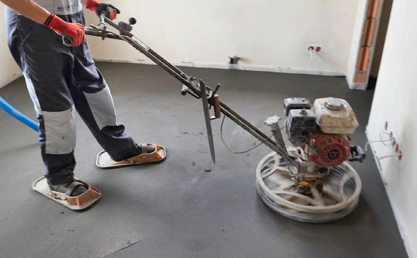

Jaka wylewka jest najpopularniejsza?

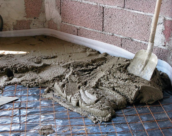

Tradycyjna wylewka cementowa to najczęściej stosowany podkład podłogowy. Jest uniwersalna i tańsza od anhydrytowej. Stosuje się je we wszystkich wnętrzach (także wilgotnych) oraz na zewnątrz. Ma wyższą odporność na ścieranie, więc lepiej sprawdza się w pomieszczeniach gospodarczych.
Ale musi być grubsza - minimum to 5 cm. Wymaga zbrojenia, dylatacji pośrednich, zacierania, wygładzania - jej wykonanie jest bardziej czaso- i pracochłonne.
Wykonanie wylewki cementowej
Wykonanie wylewki cementowej, w porównaniu do anhydrytowej, jest bardziej pracochłonne. (fot. A. Papliński)

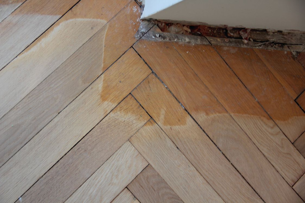

Drewniany parkiet, który pasuje do większości wnętrz i tworzy przytulną atmosferę. Wyrabia się go z litego drewna, które może mieć różny wygląd, jednolitość barw oraz usłojenie.
Dzieli się je na trzy klasy:
  • I - bez sęków, jednolita barwa, równomierne, prostoliniowe usłojenie;
  • II - nieliczne i niewielkie sęki (średnicy do 6 mm), nieznaczne różnice barwy, słoje lekko zakrzywione, pofalowane;
  • III - dopuszczalne sęki o średnicy większej niż 6 mm, barwa i usłojenie elementów mogą się wyraźnie różnić.

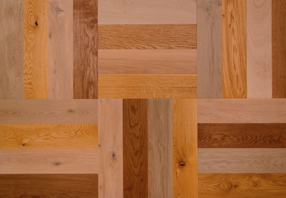

Parkiet produkuje się z rodzimych gatunków drewna liściastego (dębu, jesionu, buku, brzozy, jawora), zdecydowanie rzadziej iglastego, a także z drzew egzotycznych (iroko, kempas, jatoba). Drewno krajowe przeważnie jest tańsze, za to gatunki egzotyczne są nie tylko odporne na ścieranie, ale przede wszystkim wyraźnie odporniejsze na wilgoć.
Klepki można układać w jodełkę, szachownicę, cegiełkę. Da się też tworzyć na podłodze skomplikowane wzory, łącząc ze sobą różne gatunki i kolory drewna. Deszczułki łączone na wpust i pióro przykleja się do podłoża klejem. Następnie posadzka jest cyklinowana, a po uzupełnieniu szpachlą drobnych ubytków i przeszlifowaniu - lakierowana, woskowana lub zabezpieczana olejem.
Posadzka z drewna najczęściej jest dębowa
Posadzka z drewna najczęściej jest dębowa. (fot. Kaczkan)
Tradycyjny parkiet można wielokrotnie odnawiać
Tradycyjny parkiet można wielokrotnie odnawiać. (fot. J. Werner)

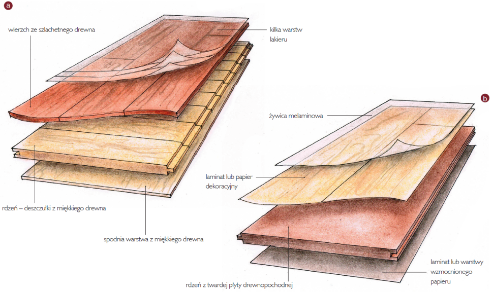

Co to jest deska warstwowa?
To odpowiedź producentów posadzek drewnianych na wyzwanie, jakim stały się dla nich panele laminowane. Ma ich zalety, których pozbawiony jest klasyczny parkiet. Można ją zatem układać na klik, bez użycia kleju i nie trzeba wykańczać. Może być tańsza od litego drewna, bo ma warstwową budowę - drogi materiał stanowi tylko wierzchnią warstwę, pozostałe są z miękkiego drewna tańszych gatunków.
Wierzchnią warstwę tej deski, o grubości kilku milimetrów (2-4), wykonuje się z twardego, szlachetnego drewna (najczęściej z drzew liściastych), kilkakrotnie fabrycznie lakieruje lub pokrywa olejem, ewentualnie woskiem. Rdzeń (o grubości ok. 8 mm) stanowią deszczułki z miękkiego drewna drzew iglastych (przeważnie sosny), ułożone prostopadle do górnej warstwy. Deszczułki może zastąpić twarda płyta drewnopochodna. Od spodu daje się drewno iglaste o układzie słojów takim, jak w warstwie wierzchniej, albo mocną sklejkę. Dzięki prostopadłym warstwom panele reagują na zmiany wilgotności i temperatury kilkakrotnie słabiej niż lite drewno. Jeśli górna warstwa jest grubsza, podłogę można odnawiać jak zwykły parkiet (choć tylko 2-3 razy).
Wspólną cechą paneli drewnianych i laminowanych są dość duże wymiary: szerokość od około 10 do 30 cm, długość od kilkudziesięciu cm do nawet 4 m.
Schemat: Tak zbudowane są deski warstwowe (a) i panele laminowane (b)
Tak zbudowane są deski warstwowe (a) i panele laminowane (b).
Jak zbudowane są panele laminowane?
Ich budowa również jest warstwowa. Patrząc od góry, panel laminowany ma dekoracyjny wierzch z tworzywa (laminatu) lub papieru, najczęściej imitującego drewno (choć równie dobrze może udawać np. kamień). Laminat pokrywa się żywicą melaminową, która zabezpiecza przed ścieraniem i działaniem wody. Warstwa środkowa, czyli rdzeń, jest przeważnie wykonana z twardej, drewnopochodnej płyty HDF, rzadziej MDF. To płyty pilśniowe produkowane z włókien drzewnych, klejonych w wysokiej temperaturze i pod ciśnieniem. Od wytrzymałości tej warstwy zależy odporność panelu na uderzenia i wgniecenia. Na dole znajduje się spód z laminatu, albo z kilku warstw wzmocnionego papieru. Spodnia warstwa z laminatu zapewnia większą stabilność wyrobu.
Taka posadzka dobrze imituje drewnianą, a jest od niej wyraźnie tańsza. Układa się ją szybko i łatwo - nie ma potrzeby zatrudniania fachowców, większość inwestorów poradzi sobie z tym zadaniem. Jest gotowa do użycia zaraz po ułożeniu - niczego nie trzeba cyklinować, lakierować, czy wykańczać w jakikolwiek inny sposób.
