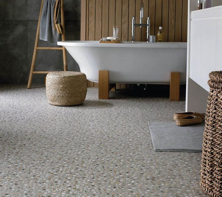

Posadzka z wodoodpornym mineralnym rdzeniem
Warianty z wodoodpornym mineralnym rdzeniem znakomicie sprawdzają się w łazience (ten model imituje posadzkę z kamienia). (fot Designflooring)
