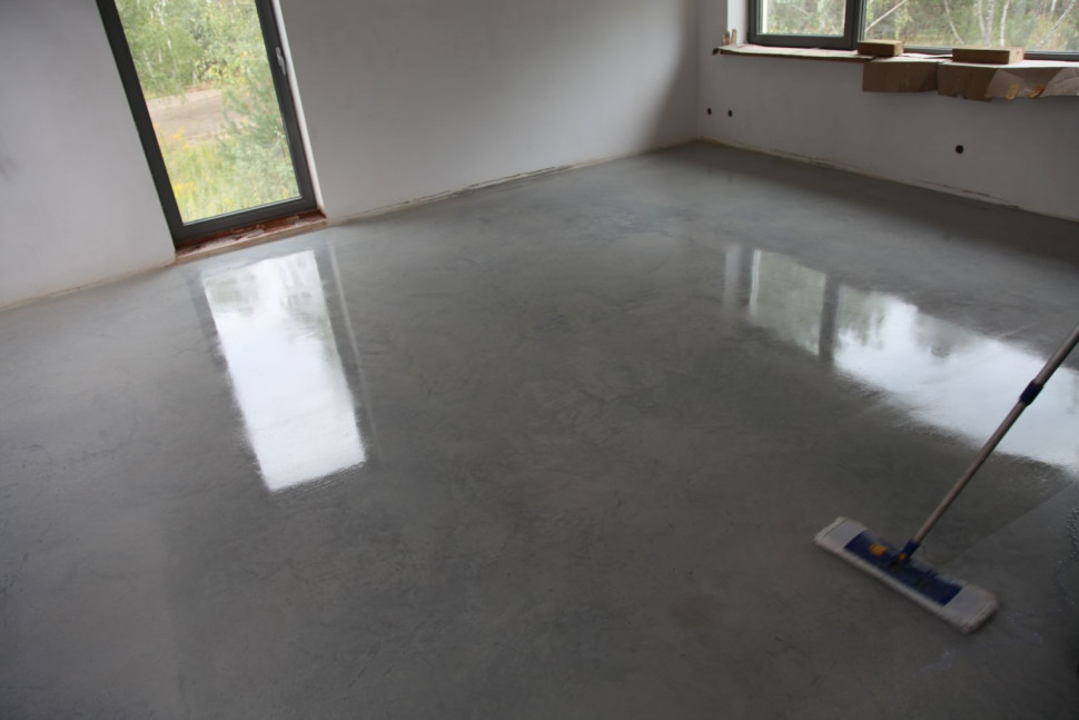

Cienkowarstwowy, zacierany beton (o grubości 10 mm) pokryto krzemianowolitowym preparatem wybłyszczającym
Cienkowarstwowy, zacierany beton (o grubości 10 mm) pokryto krzemianowolitowym preparatem wybłyszczającym.

Polerowanie i mycie wierzchniej powłoki z natryśniętego krzemianowo-litowego preparatu nabłyszczającego
Polerowanie i mycie wierzchniej powłoki z natryśniętego krzemianowo-litowego preparatu nabłyszczającego.

  • Ekipa rozpoczęła działanie od utworzenia, na istniejącym jastrychu, cienkiej warstwy żywicy i przykrycia jej piaskiem kwarcowym. Na parterze zajęło to dzień. Po dwudniowej przerwie technicznej nastąpiło układanie właściwej posadzki cienkowarstwowej (ma grubość 10 mm). Wykonawcy na miejscu przygotowywali specjalną zaprawę betonową (z worków 30 kg), rozprowadzali ją ręcznie, a zacierali ręcznie i mechanicznie. Kiedy wyschła, uzyskali sposobem natryskowym powłokę ochronną (z kilku warstw krzemianowo-litowego preparatu wybłyszczającego) i wypolerowali całość maszynowo. Wcześniej wykonali kilka szczelin dylatacyjnych, ale uprzedzili, że po uruchomieniu podłogówki, beton może jeszcze pęknąć w innych miejscach - kiedy pojawiły się pierwsze rysy, samodzielnie wyciąłem następne dylatacje. Ostatecznie nie jest ich dużo.

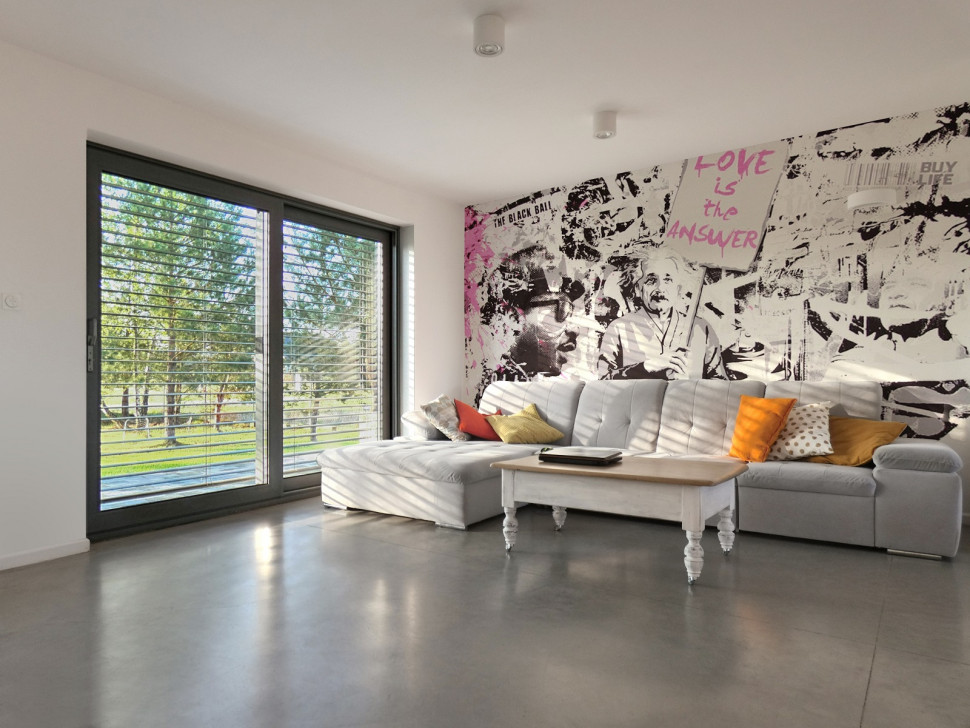

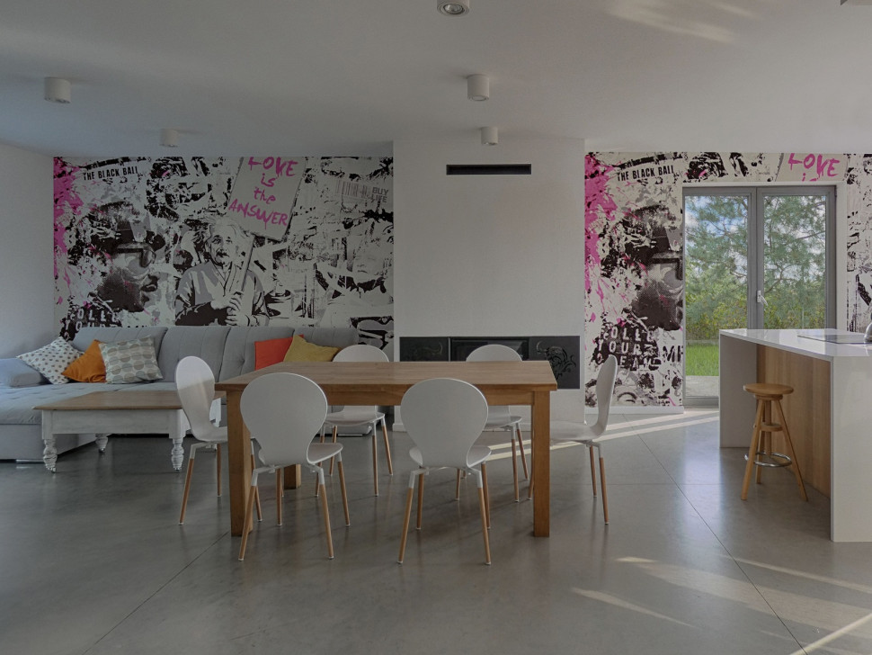

  • Zaraz po odbiorze byliśmy bardzo zadowoleni z osiągniętego efektu - szara, delikatnie błyszcząca i nie dominująca płaszczyzna z przetarciami świetnie dopasowała się do reszty wystroju. Jednak szybko się przekonaliśmy, że powłoka ochronna ma wady (nie uprzedzono nas o tym). Preparat krzemianowo-litowy "jako tako" sprawdza się w salonie, lecz absolutnie nie nadaje się do kuchni i łazienki. Plamy są niezmywalne! Powłoka jest nieodporna na substancje kwaśne, które nawet w lekkim stężeniu zostawiają wykwity (sok, zupa ogórkowa), natomiast przy wysokim stężeniu (wino, ocet) wręcz powodują wżery (szczególnie duże pojawiły się po wybuchu gąsiora z winem, stojącym przy kominku). Doniczka na podstawce też odbarwia posadzkę. Co więcej - po zwykłym przesunięciu krzesła w jadalni pojawiają się ślady, tak jak po chodzeniu boso (na szczęście, po umyciu mopem parowym znikają).
  • Kolejna kwestia, na którą trzeba uczulić, to niedoróbki fachowców. Pojawiły się w trudniej dostępnych miejscach (np. narożnikach). Choć u nas podobno pracowali najlepsi, poleceni przez producenta posadzki, to nie obyło się bez fuszerki. Im mniejsze jest pomieszczenie, tym więcej w nim porów i nierówności. Charakterystyczne jest to, że przy odbiorze zlecenia ich nie widać - uwypukliły się dopiero po jakimś czasie, kiedy zebrał się na nich brud (przy odkurzaniu i myciu jest on nieusuwalny).
  • Oczywiście, rozmawiałem z wykonawcą o naprawie posadzki. Prowadzą do tego dwie drogi. Pierwsza to natryśnięcie kolejnych porcji preparatu, użytego wcześniej (na początku poinformowano mnie o ścieraniu się wierzchu i konieczności renowacji takim sposobem). Jednak ma on tak dużo wad, że skłaniam się ku drugiej metodzie, polegającej na całkowitym zmyciu istniejącej powłoki (są do tego odpowiednie środki) i położeniu bardziej wytrzymałego preparatu poliuretanowego (matowego lub półmatowego). Zlecę to prawdopodobnie po całkowitym wykończeniu wnętrza. Przedtem znowu sprawdzę "na żywo" wygląd polakierowanych powierzchni i porozmawiam z ich użytkownikami. Betonowa posadzka bardzo się nam podoba, postaram się ją po prostu skutecznie odnowić! Jej ogromna zaleta - w zimie dobrze nagrzewa się od podłogówki, więc miło się po niej chodzi w skarpetach.
