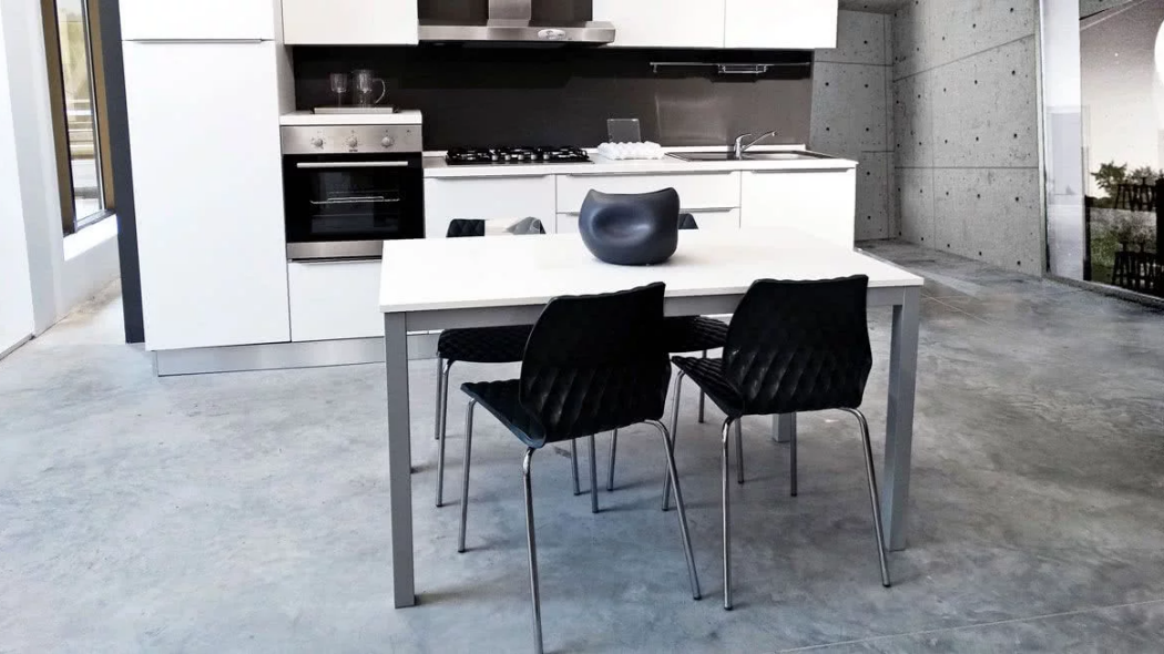

Zacieranie betonu krok po kroku
Zatarcie powierzchni twardniejącego betonu domyka strukturę warstwy wierzchniej, podnosi jej twardość i decyduje o ostatecznym wyglądzie posadzki. Zabieg usuwa nadmiar mleczka cementowego i zamyka pory, przez które do wnętrza wnika wilgoć. To także on decyduje o tym, czy posadzka osiągnie deklarowaną przez producenta odporność na ścieranie.
Mleczko cementowe to zawiesina najdrobniejszych cząstek cementu w wodzie, wypychana na powierzchnię przez opadające kruszywo. Po wyschnięciu tworzy warstwę twardą w dotyku, lecz łuszczącą się przy obciążeniu. Okładzina przyklejona do takiej powłoki odspaja się razem z nią, dlatego pozostawione mleczko jest jedną z częstszych przyczyn odpadania płytek od podkładu.
Na powierzchniach powyżej kilkudziesięciu metrów kwadratowych zaciera się maszynowo, zacieraczkami mechanicznymi, w żargonie nazywanymi helikopterami. Przy niewielkich powierzchniach i w narożnikach pracuje się pacą ręczną lub pacą na wysięgniku.
Kiedy zacząć zacieranie?
Moment rozpoczęcia zależy od stopnia związania mieszanki, a ten od temperatury, wilgotności względnej powietrza, rodzaju użytego cementu i zastosowanych domieszek. Dokładnego czasu nie da się więc podać z góry – stan podłoża trzeba sprawdzać na bieżąco, bo nie wolno dopuścić do zbyt dużego utwardzenia powierzchni.
W praktyce ocenia się głębokość odcisku buta. Do pracy można przystąpić, gdy ślady stóp nie są głębsze niż 3–4 mm. Zbyt wczesne wejście wyciąga na wierzch wodę i osłabia powierzchnię, zbyt późne kończy się rysowaniem i podnoszeniem zaschniętych fragmentów.
Kolejność przejść
Zaprawę najpierw ściąga się łatą przesuwaną po wypoziomowanych prowadnicach – rurkach lub listwach – a kolejne porcje układa na tyle szybko, żeby zdążyły połączyć się ze sobą przed rozpoczęciem wiązania. Zagęszczanie i wyrównywanie warto prowadzić w obrębie pojedynczych pomieszczeń albo możliwie małych obszarów, zawsze w jak najświeższym stanie mieszanki.
Przed właściwym zacieraniem z powierzchni usuwa się nadmiar zaczynu cementowego gumowymi ściągaczkami, a samą płaszczyznę odświeża dyskiem. Pierwsze przejście wykonuje się właśnie dyskiem, czyli płaską tarczą nakładaną na łopatki. Kolejne etapy prowadzi się już samymi łopatkami, ustawianymi stopniowo pod coraz większym kątem, i powtarza do uzyskania oczekiwanej gładkości, zachowując między przejściami przerwy technologiczne. Pasy prowadzi się prostopadle do poprzednich, żeby nie utrwalać śladów krawędzi łopatek.
Podczas całego zabiegu nie wolno używać wody do zwilżania powierzchni ani pracować na zastoinach wody – obniża to parametry posadzki i może doprowadzić do jej uszkodzenia.
Zacieranie na ostro i na gładko
Zacieranie na ostro kończy się po fazie tarczowej. Powierzchnia zostaje wyrównana i uszczelniona, ale pozostaje szorstka, co bywa zaletą w garażu, na pochylni czy na tarasie, gdzie liczy się przyczepność. Alternatywą przy podkładach pod okładzinę jest wykończenie powierzchni pod układanie płytek w technologii na mokro – o takim zamiarze trzeba uprzedzić dostawcę mieszanki przy zamówieniu.
Zacieranie na gładko prowadzi się dalej, do uzyskania jednolitej, zamkniętej nawierzchni o wyglądzie zbliżonym do polerowanego. W tym wariancie stosuje się zwykle preparaty utwardzające i barwiące, wcierane w powierzchnię w trakcie zabiegu.
