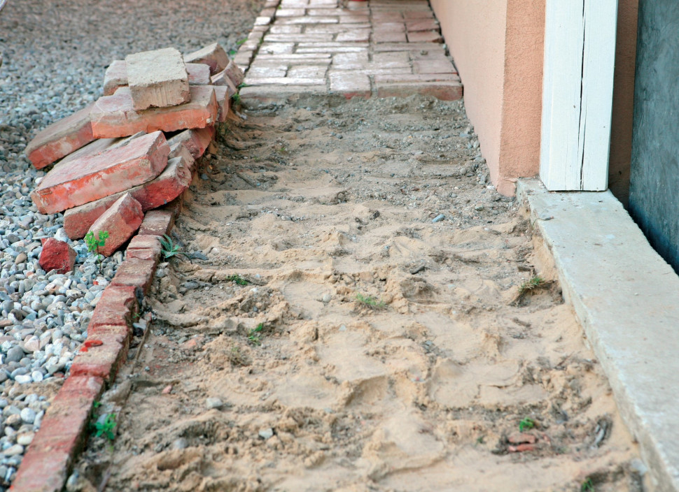

Przygotowanie terenu
1. Z chodnika usuń kostkę i piasek.

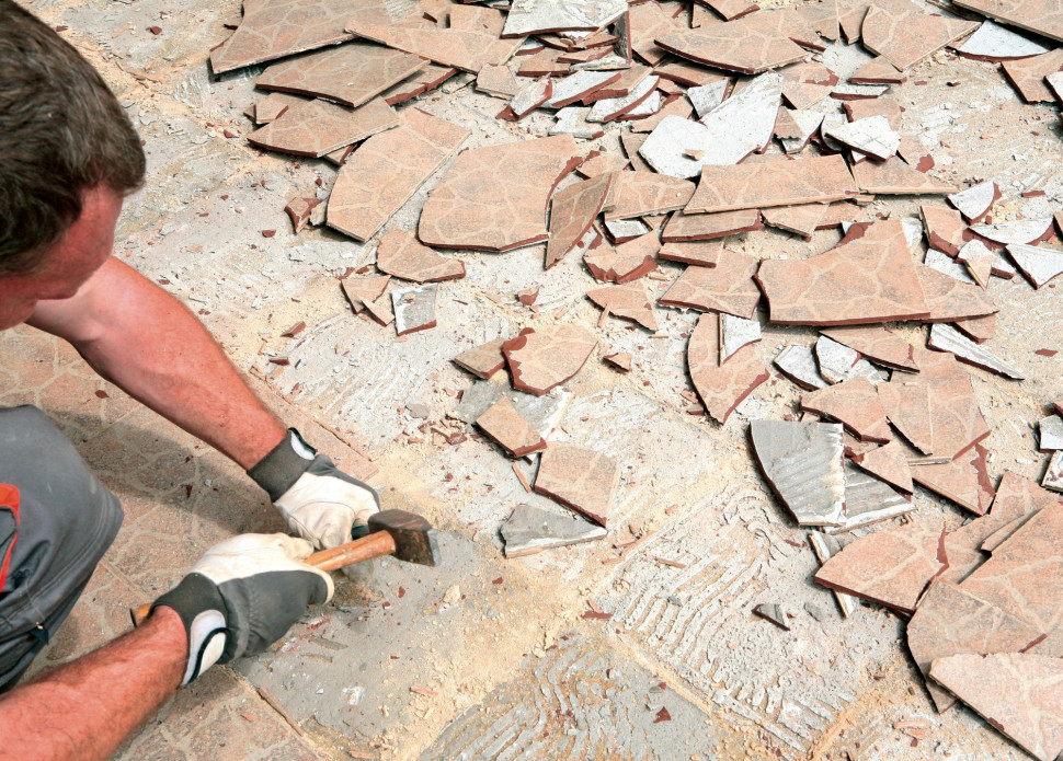

2. Stare płyty usuń za pomocą przecinaka i młotka.

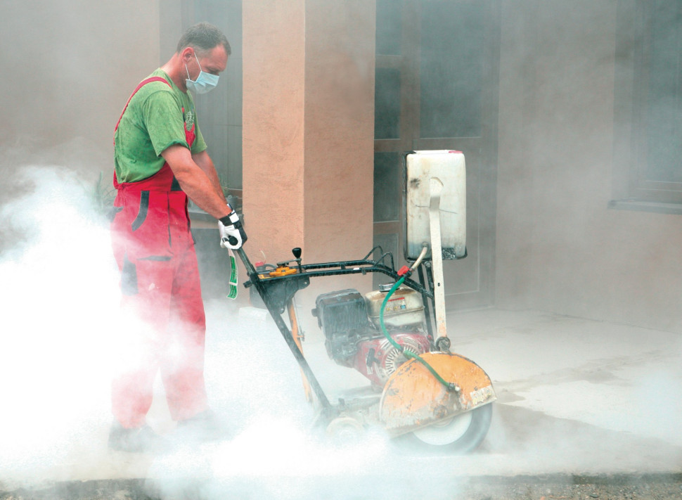

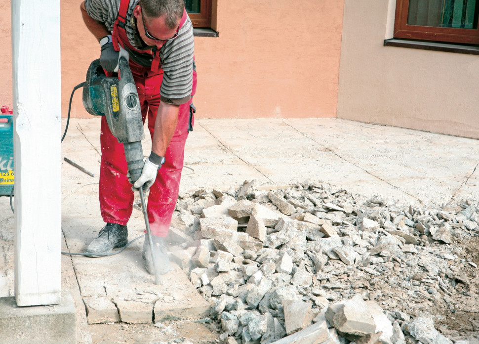

5. Używając piły, natnij w betonie rowki o głębokości około 6 cm. Im gęściej je wykonasz, tym łatwiej będzie rozbić beton.

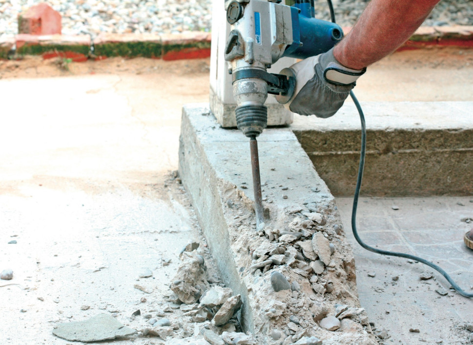

6. Za pomocą młota pneumatycznego rozbij beton na głębokość do 6 cm poniżej poziomu progu drzwi.

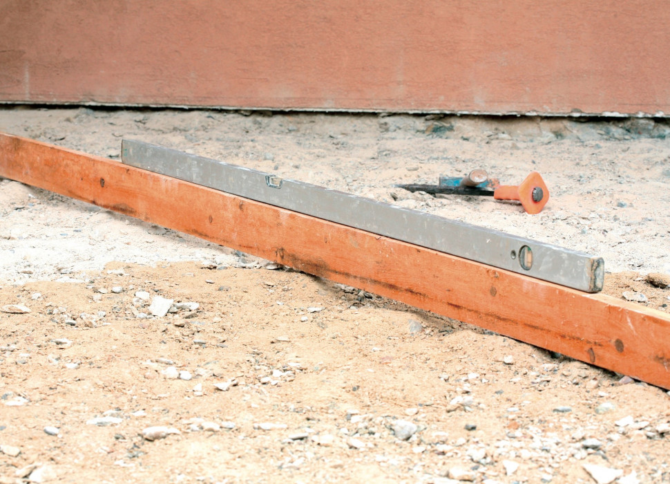

7. Użyj poziomicy, aby sprawdzić nachylenie tarasu. Spad powinien być skierowany od elewacji, aby woda podczas opadów nie podciekała pod ściany budynku.

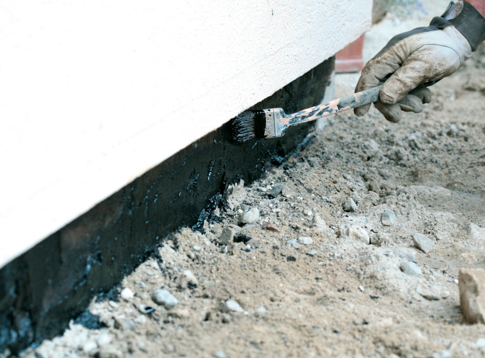

8. Zabezpiecz fundamenty budynku ciekłą hydroizolacją. Po zakończeniu prac zostaną one zasłonięte nawierzchnią.

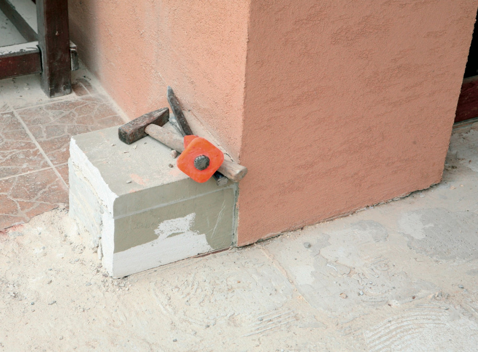

9. Jeśli część tarasu ma być podwyższona, w miejscu wycięcia kawałka murka wylej schodek z betonu.

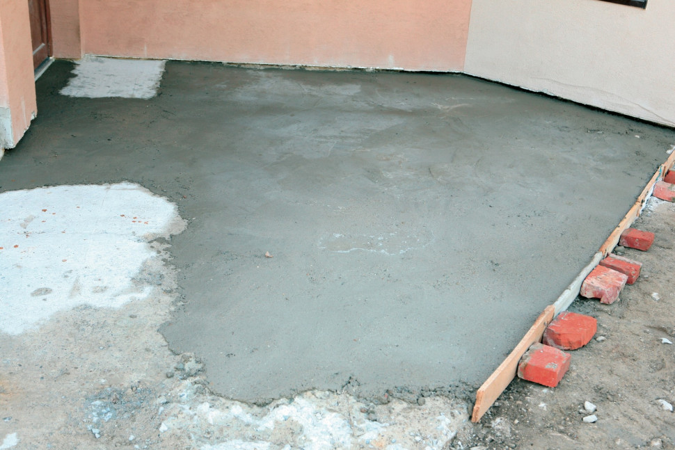

10. Aby taras był na jednej płaszczyźnie, wykonaj wylewkę betonową na części, z której został usunięty stary beton.
11. Tak wygląda wyrównany taras.

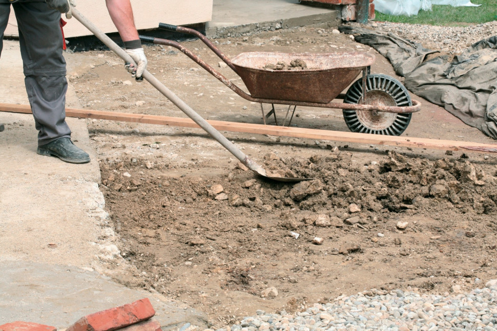

12. W przypadku braku planów powiększenia tarasu, niezbędne jest pogłębienie niewybetonowanej wcześniej części o około 30 cm. Pozwoli to na stworzenie odpowiedniej przestrzeni na wylanie betonu drenażowego oraz zaprawy drenażowej.
12. W przypadku planów powiększenia tarasu, niezbędne jest pogłębienie niewybetonowanej wcześniej części o około 30 cm. Pozwoli to na stworzenie odpowiedniej przestrzeni na wylanie betonu drenażowego oraz zaprawy drenażowej.

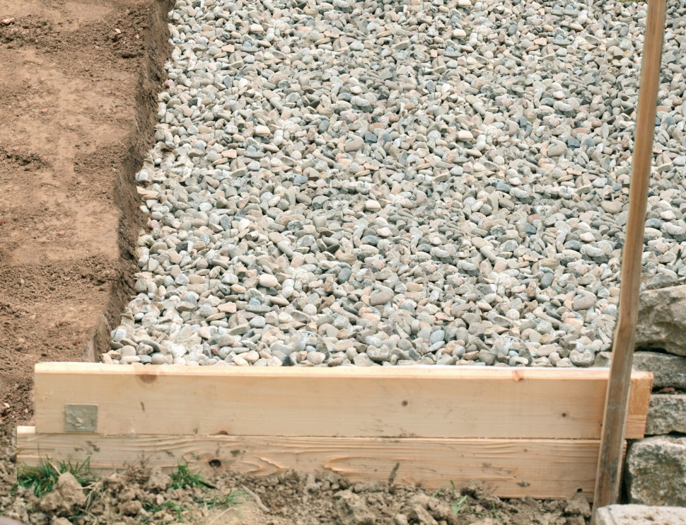

1. W ławie wykonaj podsypkę ze żwiru o wysokości około 20 cm.

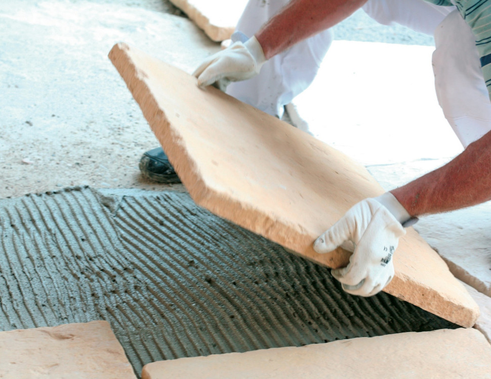

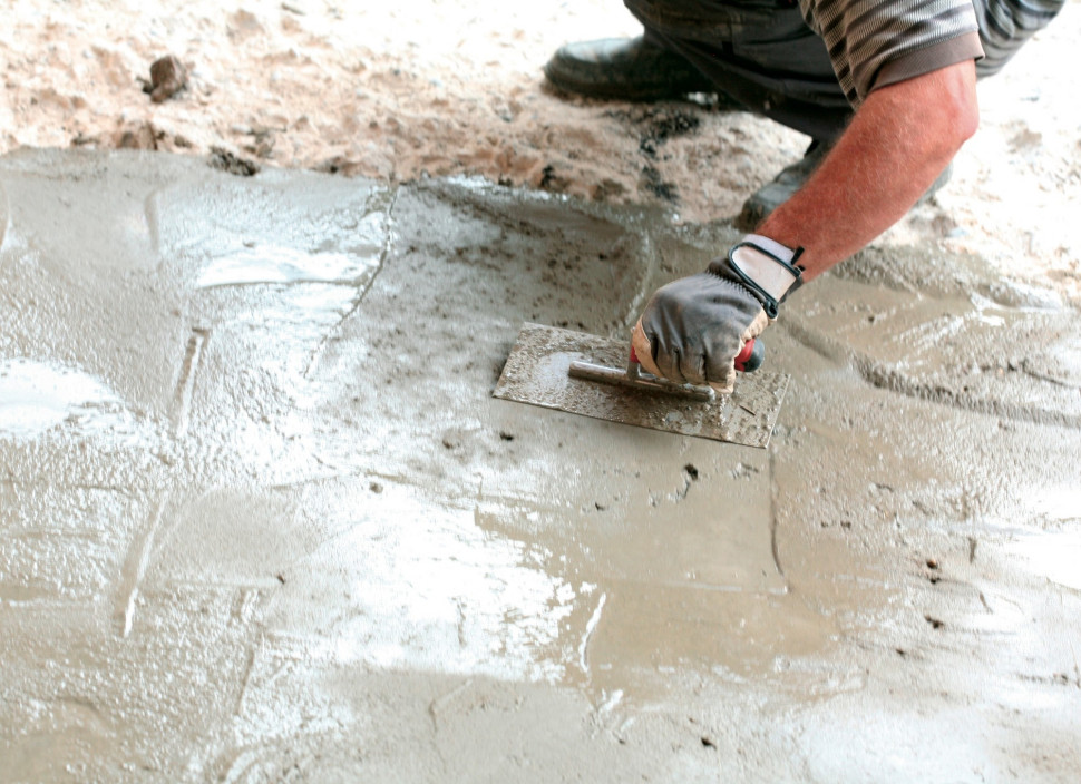

2. Gdy beton dojrzeje, możesz przystąpić do przyklejania nawierzchni. Użyj zaprawy klejowej typu C2TE S1 o wysokiej elastyczności.
3. Przygotuj zaprawę klejową zgodnie z zaleceniami producenta, używając wody i mieszając ręcznie elektrycznym mieszadłem. Przygotuj zaprawę poza miejscem przyklejania płyt.

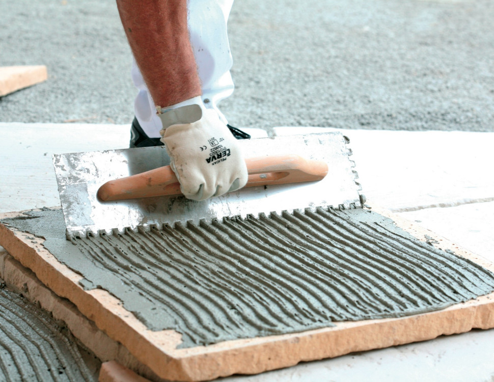

4. Nałóż zaprawę na podłoże za pomocą pacy z blachy nierdzewnej, a następnie rozgarniaj ją pacą ze średnio dużymi zębami (wielkość 10-12 mm).
5. W ten sam sposób nałóż zaprawę na spodnią część płyty i dociśnij płytę do podłoża.

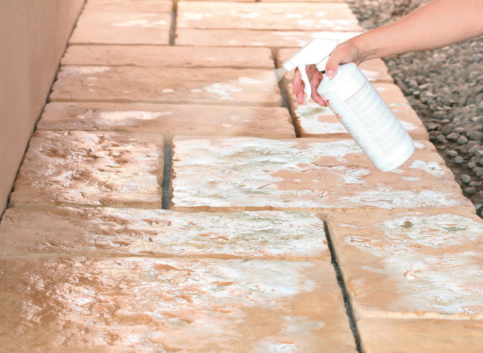

1. Po wyschnięciu przyklejone płyty możesz pokryć środkiem impregnującym. Impregnacja przeciwdziała wchłanianiu wody, tłuszczów i innych zanieczyszczeń przez płyty. Impregnowane płyty łatwiej się czyści.
Impregnację wykonaj za pomocą wałka, pędzla lub natrysku. Pamiętaj, aby bocznych krawędzi płyt nie zanieczyścić środkiem impregnującym, ponieważ tam będzie nanoszona zaprawa do spoinowania.

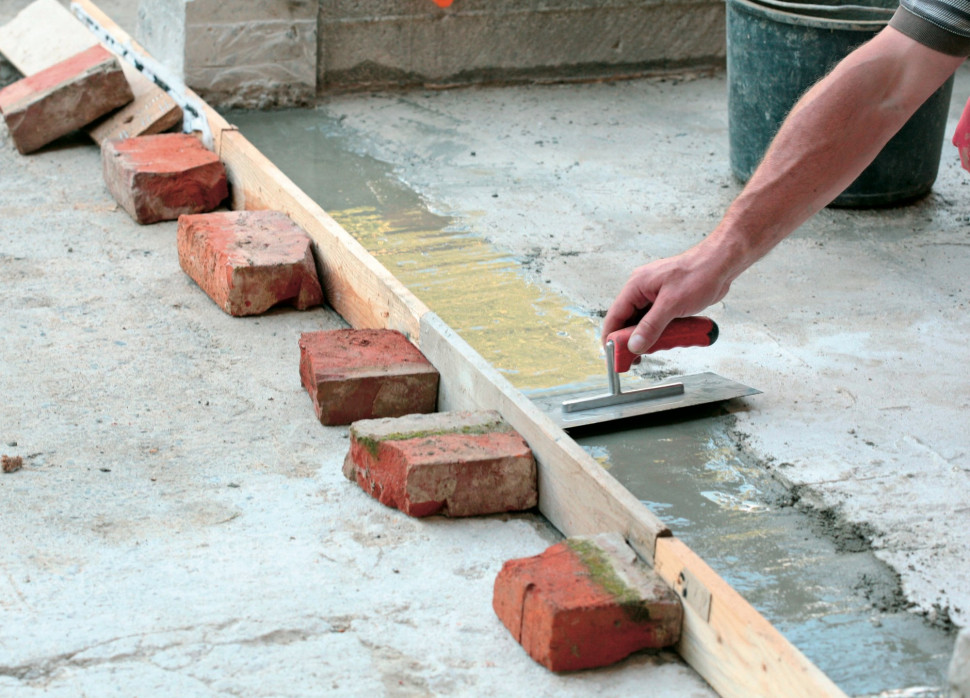

2. Beton drenażowy należy przygotować w betoniarce zgodnie z zaleceniami producenta. Alternatywnie można samodzielnie wykonać półsuchy beton, mieszając grys z cementem w proporcji 5:1.

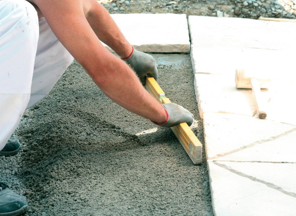

3. Beton (drenażowy lub półsuchy) wykłada się na uprzednio przygotowaną warstwę podkładową z kruszywa o grubości 12-20 cm. Należy zachować odstęp około 5 cm od krawędzi betonowej warstwy tarasu. Równą krawędź uzyskuje się przy użyciu łaty drewnianej.
4. Ułożenie podłoża należy kontrolować za pomocą poziomicy. Poziomicę można również wykorzystać do delikatnego zagęszczenia podłoża. Ważne jest utrzymanie delikatnego spadu w kierunku od domu, aby zapewnić swobodny odpływ wody opadowej.
5. Beton półsuchy jest materiałem sypkim. Aby nadać tarasowi pożądany kształt, należy wzdłuż brzegów ułożyć cegły "na sucho".
6. Podczas dojrzewania betonu półsuchego wykonuje się podniesioną część tarasu. Zaprawę klejową należy nanosić równymi warstwami na podłoże i płytę.
7. Zaprawę nanosi się za pomocą pacy z blachy nierdzewnej, a następnie rozgarnia się pacą ze średnio dużymi zębami (wielkość 10-12 mm).
8. Po wyschnięciu warstwy betonu półsuchego i położeniu płyt na części betonowej tarasu, należy przygotować zaprawę drenażową. Zaprawę przygotowuje się podobnie jak beton, zgodnie z zaleceniami producenta.
37. Zaprawę drenażową nanosi się na podłoże, wyrównuje używając łaty i zagęszcza przez ubijanie. Warstwa zaprawy powinna mieć grubość 3-6 cm.
9. Zaprawę drenażową nanosi się na podłoże, wyrównuje używając łaty i zagęszcza przez ubijanie. Warstwa zaprawy powinna mieć grubość 3-6 cm.

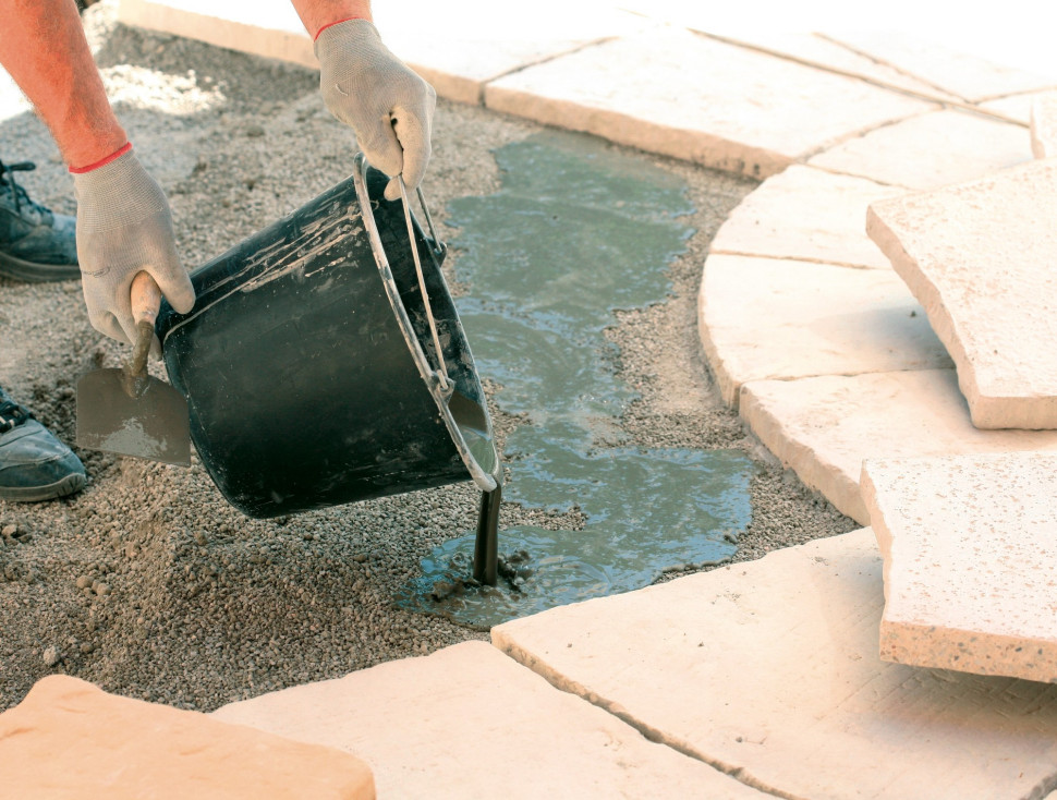

38. Na mokrą zaprawę wylewamy rzadki cement wymieszany z wodą.
10. Na mokrą zaprawę wylewamy rzadki cement wymieszany z wodą.
