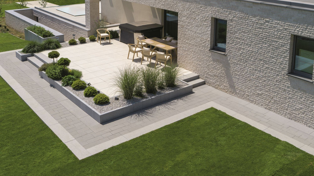

Brzegi brukowanych ścieżek wokół domu, podjazdów i tarasów umacnia się krawężnikami, wykonanymi najczęściej z betonu, pochodzącymi z tej samej kolekcji co kostka, fot. BRUK-BET

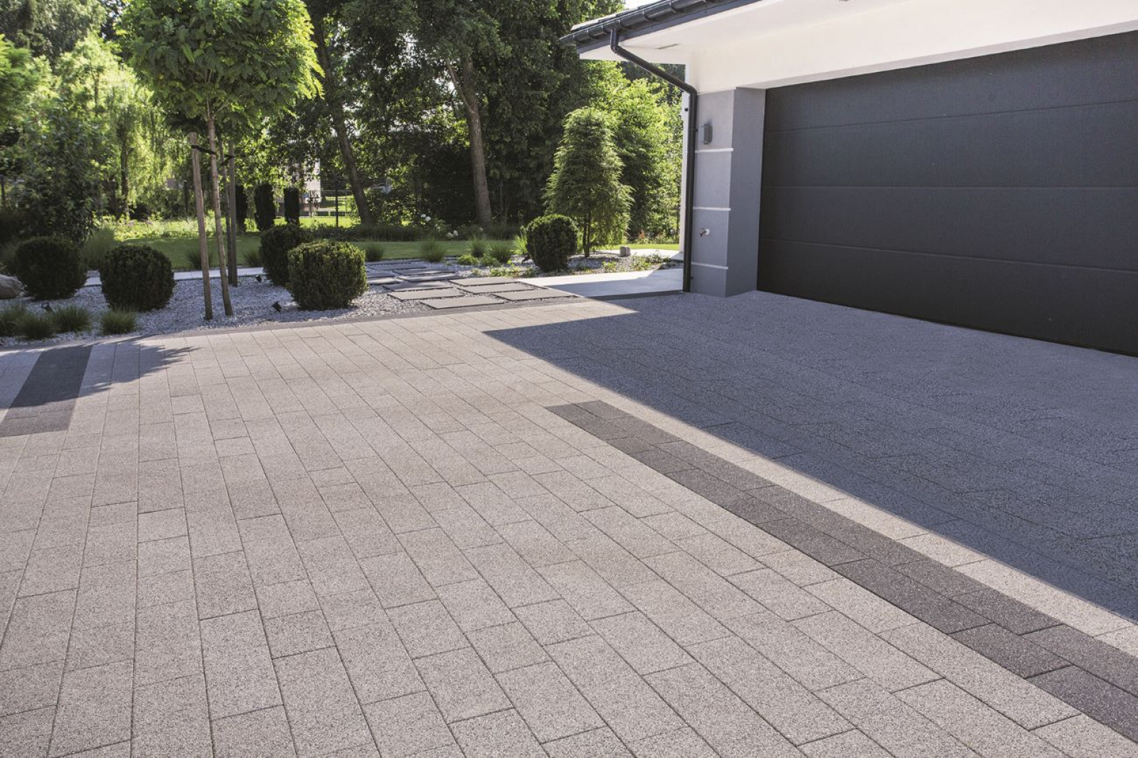

Podjazd przed domem musi być utwardzony materiałem wytrzymującym duże obciążenia, fot. Vestone

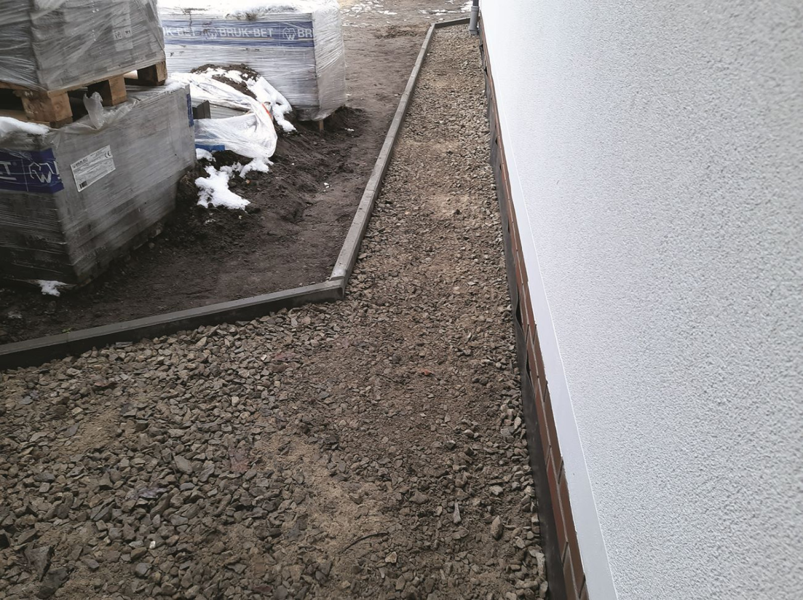

Opaska wokół domu - wzdłuż ściany, ułożono pas folii, na dnie wykopu - tłuczeń.
