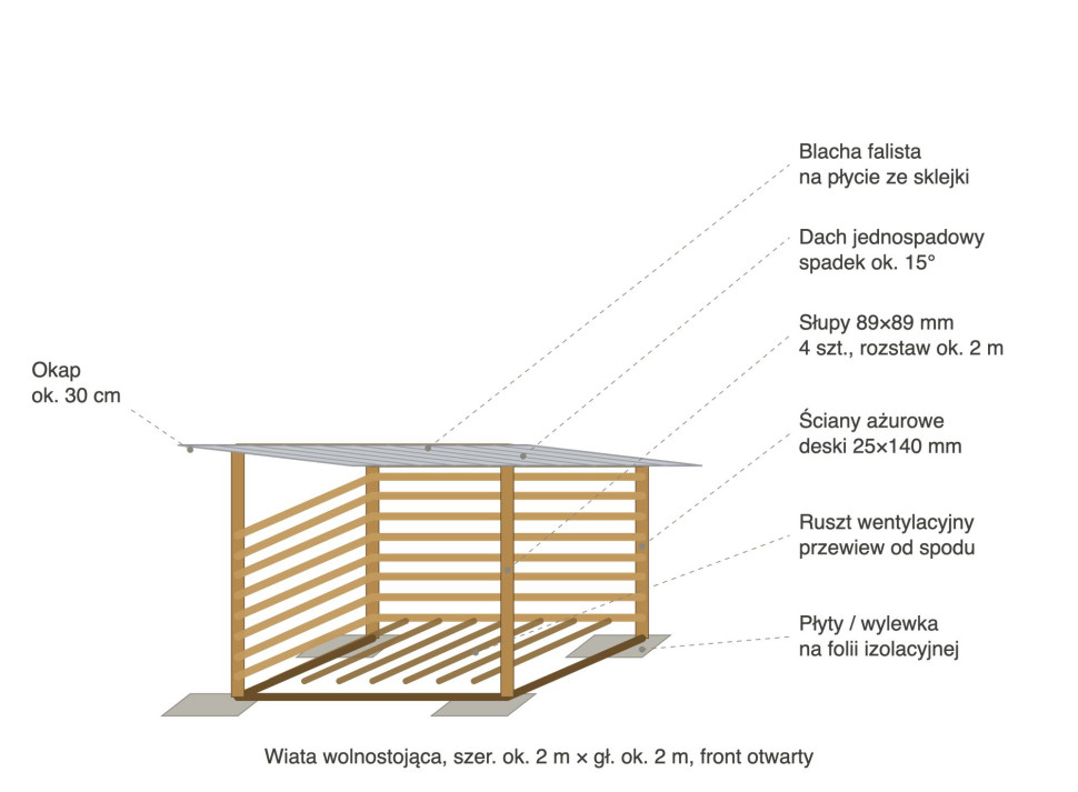

  1. Przygotowanie 4 słupów nośnych (2 z przodu i 2 z tyłu konstrukcji, słupy muszą być ścięte pod kątem odpowiadającym nachyleniu dachu).
  2. Osadzenie słupów na kotwach wmurowanych lub wkopanych w ziemię, w rozstawie orientacyjnie 1,5–2 m.
  3. W celu dobrego wypoziomowania łączonych elementów należy przykręcić lub przybić do nich kątowe złącza ciesielskie (nierdzewne).
  4. Wiaty o dużej powierzchni wymagają montażu złączy po obu stronach słupów.
  5. Wykonanie podpór na dole i na górze.
  6. Połączenie ścian wiaty za pomocą desek lub kantówek.
  7. Należy zostawić min. 30 cm zapasu przy niższych złączach, aby zachować sztywność pokrycia dachowego.
  8. Dolne łączenia ze słupami pionowymi należy wykonać pod kątem 90° (łączy się je za pomocą wkrętów do drewna).
Wykończenie wiaty na drewno
Boczne ściany drewutni powinny być wykonane z bali lub desek, przez co możliwe będzie zabezpieczenie drzewa przed zacinającym deszczem oraz prószącym śniegiem.
Coraz popularniejszym rozwiązaniem tej kwestii jest stosowanie ażurowych ścianek, które zapewniają przewiew, wyglądają efektownie, a ponadto umożliwiają zasadzenie roślin pnących przy wiacie.
Jeśli wiata znajduje się przy ogrodzeniu lub pod domem, można tylną ścianę wykończyć kantówkami mocowanymi na krzyż, co znacznie wzmocni jej konstrukcję. Wolnostojące drewutnie warto z tyłu zasłonić ścianką ażurkową, jak w przypadku ścianek bocznych.
Najprostszym sposobem na wykończenie dachu będzie montaż odpornej na wodę płyty ze sklejki, na której może znaleźć się blacha falista lub zwykła papa. Dach powinien mieć spadek co najmniej 10–15°, aby woda swobodnie z niego spływała. Cała płyta powinna zostać przymocowana do konstrukcji nośnej i należy dopilnować, aby z każdej strony wystawała na około 30 cm, co uchroni drewno przed opadami.
Kiedy wiata jest już gotowa, warto zabezpieczyć drewniane elementy lakierobejcą lub specjalną farbą do drewna.
